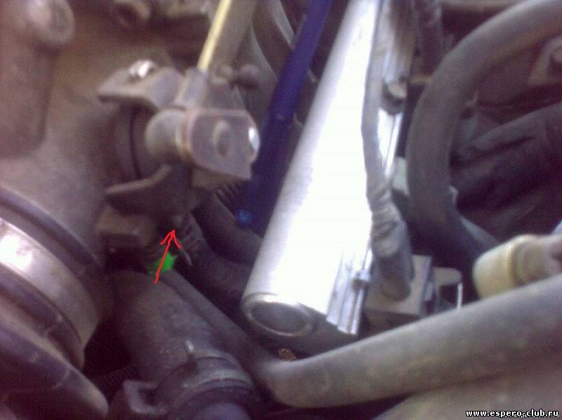

Вытекает тосол из отверстия, которое обозначено на фото. Может кто-нибудь сделает милость и посмотрит в своем авто, что же там находиться? Может заглушка какая или еще какая херь. У меня в данный момент туда закручен саморез на герметике, в 2 сервисах не знают что там должно быть.

kostroma21Дата: Четверг, 03.Окт.2013, 19:15:12 | Сообщение # 2
Может здесь покажеш где течёт.
Чота на твоей фотке плохо понятно. smile

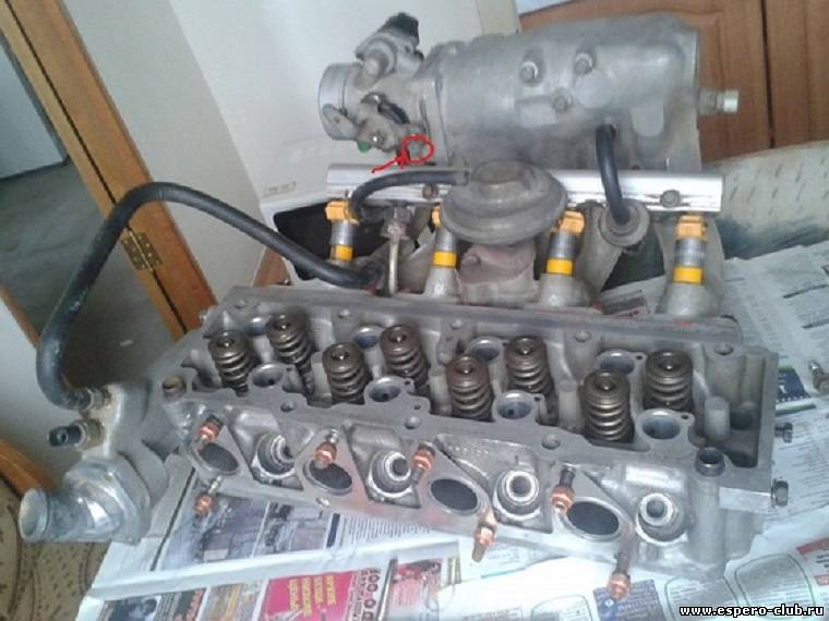

vikzag09Дата: Четверг, 03.Окт.2013, 21:25:03 | Сообщение # 3
Сообщений: 2161
zelechka09, На ГбЦ приятно посмотреть! Чистинько все.Такую не на газету а на скатерть класть можно! smile А по существу ,Скажи где тикет с фото Каостромы
zelechka09Дата: Четверг, 03.Окт.2013, 21:34:37 | Сообщение # 4
Сообщений: 143
kostroma21, на этом фото не видно,там получается сбоку, справа
vikzag09, да, красота-это из и-нета фото)), у меня все совсем не так

kostroma21Дата: Четверг, 03.Окт.2013, 21:37:53 | Сообщение # 5
Фотки другой нет под рукой...попробуй на этой sad

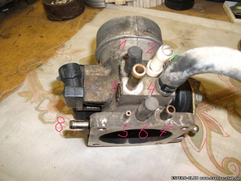

TemnyiДата: Четверг, 03.Окт.2013, 22:22:36 | Сообщение # 6
Сообщений: 484
у меня тоже есть такое, но там ни чего не вкручено. прям над этим отверстием написано ENG IN . похоже как будто клапан какой то
zelechka09Дата: Четверг, 03.Окт.2013, 23:46:02 | Сообщение # 7
Сообщений: 143
kostroma21, мое фото тоже из и-нета, на твоем вид сбоку, на моем спереди. Попробую эту же фотку, только без обозначений. Если смотреть в машине, это место трудно увидеть, как раз за .........тросик который дергаешь и газует(извиняюсь, ну не знаю я названий ) сразу за ним.

zelechka09Дата: Четверг, 03.Окт.2013, 23:51:55 | Сообщение # 8
Сообщений: 143
Как раз над шлангом, выше соединения, есть отверстие,
