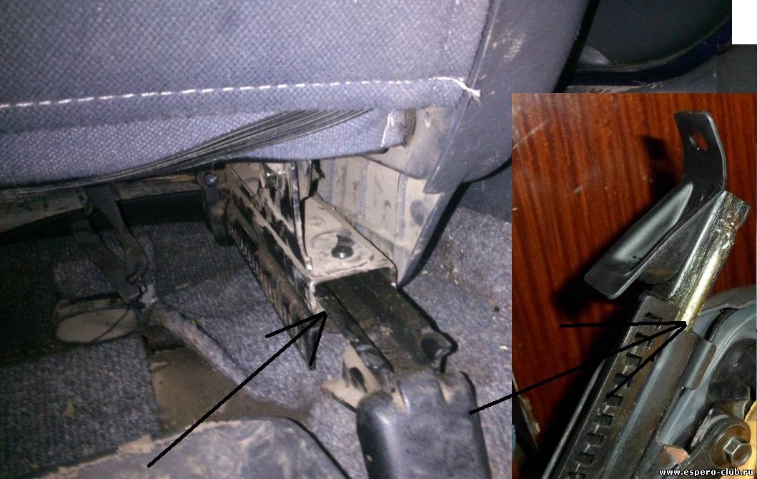

Esperovod63Дата: Вторник, 01.Окт.2013, 23:26:15 | Сообщение # 12
Сообщений: 55
http://savepic.su/3370572.jpg
с задней правой стороны шатается полозье. Никаких болтов не нашёл. Снимал сиденье, так же не нашёл. Где именно болт должен быть?

Alex_svkДата: Вторник, 01.Окт.2013, 23:44:15 | Сообщение # 13
Сообщений: 611
Наверно имелось в виду те 4 болта которыми сидушка крепится к полу. У кого-то там шестигранники.
Сами полозья ездят благодаря шарикам внутри. Просто у тебя шарики наверно повыпадали.

Esperovod63Дата: Среда, 02.Окт.2013, 00:15:01 | Сообщение # 14
Сообщений: 55
[quote=Alex_svk]Сами полозья ездят благодаря шарикам внутри[/quote]
шариков там нет, по крайней мере не узрел.
благо есть запасное водительское сиденье, можно от туда будет снять их...
вот это место шатается.
http://savepic.su/3385977.jpg
