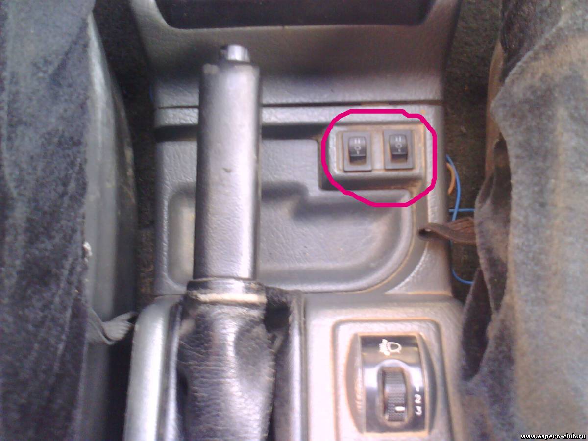

под поликом нашёл пучок проводов и массу(черный провод) на кузов,но не фишек не обрубков нет.только от подогрева сидений идут провода подключаются к этому пучку к коричневый с белым и черный с белым проводам.я так думаю старый хозяин не заморачивался кинуть новые провода,а использовал эти.может кто подскажет какого цвета идут провода от датчика ремня безопасности и как кинуть новые и куда их подключить.а по поводу подогрева сидений вот фото из под водительского сиденья и кнопок включения подогрева сидений

pritcha, Ну это у Тебя приколхозил бывший хозяин!!!
Как,работает???
pritchaДата: Вторник, 24.Сен.2013, 16:24:35 | Сообщение # 7
Сообщений: 13
работает.зимой через куртку спину до косточек прогревает biggrin
КолянычДата: Вторник, 24.Сен.2013, 19:27:58 | Сообщение # 8
Сообщений: 967
pritcha, А снизу как,прогревает??? biggrin
В Ташаузе зимой не сказать что тепло!!! cry
MaKcuMДата: Среда, 25.Сен.2013, 09:43:37 | Сообщение # 9
Вот тот разъем, что на первом фото слева, и есть разъем датчика непристегнутого ремня... Может у тебя просто лампочка в прибрке померла?

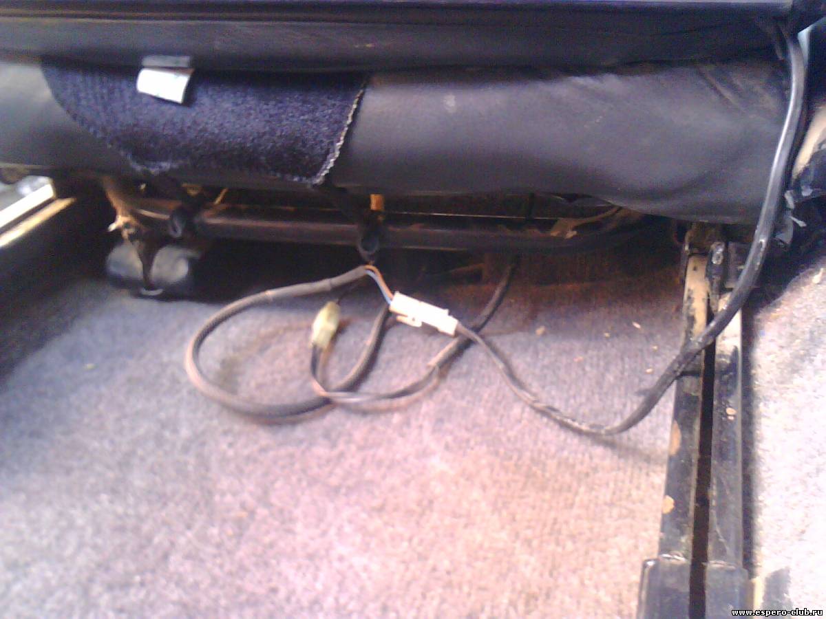

Capten-denДата: Среда, 25.Сен.2013, 16:34:06 | Сообщение # 10
вот жгут проводов под сидением
Прикрепления: 5073444.jpg (80.2 Kb)
pritchaДата: Четверг, 26.Сен.2013, 08:51:12 | Сообщение # 11
Сообщений: 13
к разъемам что под сиденьем провода идут только с самого кресла,а с ремня безопасности провода откусаны.
Capten-den на фото не видно проводов к ремню безопасности,только к ручнику.сам жгут проводов я нашел,а какого цвета провода на лампочку?
