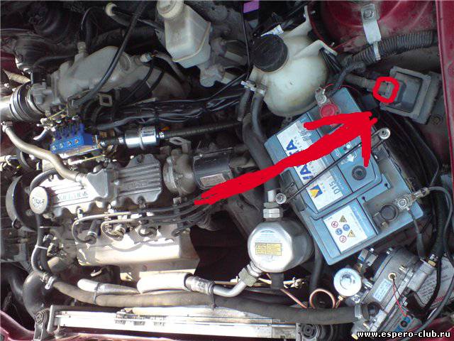

Ребята! Помогите пожалуйста. Одна проблема не дает спокойно ездить. Вообщем в плохую погоду(дождь и тп) авто начинает дико троить двоить и тп. Едешь себе спокойно, все хорошо. Как только остановился на светофоре, как обороты подошли к холостым, начинается эта фигня. Бывает что глохнет. Зеленый свет загорается, нажимаешь на газ, но тк дико троит, то обороты не поднимаются. Через время кое как удается повысить обороты и тогда авто едет прекрасно. Самый главный момент. Заметил, что пробивает искру у высоковольтной катушки(приложил фото). И когда пробивается искра то как раз троит. Я Заменил катушку и заменил вв провода на оригинал. Толку - 0. Может быть у кого было подобное?

Capten-denДата: Воскресенье, 15.Сен.2013, 13:41:38 | Сообщение # 2
центральный провод тоже заменил?
ArtyudinДата: Воскресенье, 15.Сен.2013, 13:49:17 | Сообщение # 3
Сообщений: 19
конечно. Все оригинал
Capten-denДата: Воскресенье, 15.Сен.2013, 13:52:24 | Сообщение # 4
крышку трамблера сними и бегунок: посмотри его на люфт, а крышку на внутреннее состояние и уголек.
ArtyudinДата: Воскресенье, 15.Сен.2013, 15:08:42 | Сообщение # 5
Сообщений: 19
Пока снимал провода с крышки трамблера центральная штука выломалась. Купил вот новую крышку. Может лучше станет
Capten-denДата: Воскресенье, 15.Сен.2013, 15:14:12 | Сообщение # 6
однозначно-может в ней и дело.
