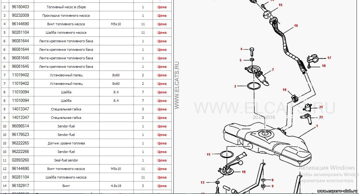

DavidДата: Среда, 20.Янв.2016, 19:15:50 | Сообщение # 27
Сообщений: 91
Цитата
вентиляционный клапан
Так. Он где?
"Si no apesta, no la muevas"
gennadichДата: Среда, 20.Янв.2016, 19:44:31 | Сообщение # 28
Сообщений: 441
David, он закреплен на баке в задней его части в районе входа заливной гофры в бак. Номер 21 на картинке.
Добавлено (20.Янв.2016, 19:44:31)
Его номер 96180918. Недавно себе брал на замену (сломался его штуцерок). Брал оригинал за 250р в октябре со складских остатков.
Прикрепления: 5938960.jpg (131.7 Kb)
DavidДата: Среда, 20.Янв.2016, 19:54:05 | Сообщение # 29
Сообщений: 91
Top! Спасибо. Побзикаю его, не засрался ли ©
gennadichДата: Среда, 20.Янв.2016, 19:59:22 | Сообщение # 30
Сообщений: 441
David, чтоб до него добраться надо в яме под машину лезть.
Добавлено (20.Янв.2016, 19:59:22)
Работай с ним аккуратно. Пластик от времени хрупким становится и легко ломается. sad Это из собственного опыта. smile
