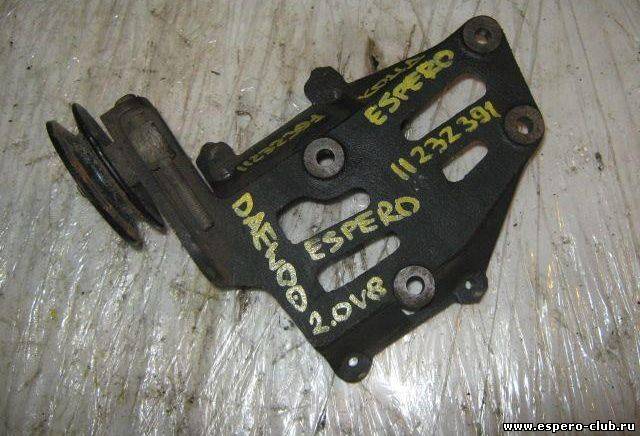

Всем привет, такая вот дилемма возникла, лето нынче жаркое,а в машине при покупке кондей был отключен (ремень скинут) брал весной на это внимания не обращал особо, сейчас решил его вкл. но оказалось отсутствует ролик натяжитель (вместе с каким то там механизмом) ни роликов ни механизмов от эси не нашел, если кто знает есть ли аналог этого самого ролика с механизмом? (от нексии например) как это хозяйство вообще выглядит? или номер в экзисте оригинала \ аналога очень жду ответа %)Вот это не тот самый натяжитель с механизмом?

GIZДата: Пятница, 28.Июн.2013, 10:50:06 | Сообщение # 2
оно вроде...
Но скорей всего роликом не ограничатся затраты на восстановление кондиционера. наверняка потребуется заменить конденсатор, уплотнительные резинки трубопроводов и резиновые кольца в компрессоре...

я так понял это кронштейн к которому закреплен как раз нужный мне ролик с механизмом натяжения, подходят ли аналоги от других машин?
Есть у меня такой кронштейн с роликом. Сегодня в 17.00 буду отправлять поездом посылку до Уфы. Если успеешь, то и тебе отправлю. Остальное в ЛС.

Судя по мультимедийному справочнику, такой кронштейн используется для 1,5л двигателя.

На нексии такая хреновина стоит. Вообще корейцы прикольные ребята smile На ряд причендалов номера разные, а деталь одна (читай опелевская). В общем сегодня ставил ролик кондея и втулку-шайбу типа нексиевские. Заказал наобум по нексиевскому каталогу экзиста. Чет там толь нет ролика эсперы, толь цена лошадь. Получил - снял свои - сравнил = один в один = стало как родное. Ролик 200 р. с копьем ,а втулка-шайба - чет типа 30р.
Добавлено (30.Июн.2013, 01:07:53)
ролик 70269 hsc и 96209433 втулка распорная

была такая история и у меня. Все подошло от старой обычной NEXIA biggrin Ролик, болты, втулка, ремень и гайку с шайбой подобрал по размеру. На экзисте все есть, смотреть нужно запчасти:
nexia- Отопление и кондиционирование салона- Крепление компрессора.
Гайка- 11069873 (в наличии типа нет, но самому подобрать не проблема)
Ролик натяжителя ремня - DW9N-28-798
Втулка - 96209433
Болт один- 96193361
Болт второй- 94500783
Ремень- 01-30875 (13х875!!!)
Сам кронштейн куда прикручивается ролик с болтами у меня был на месте
