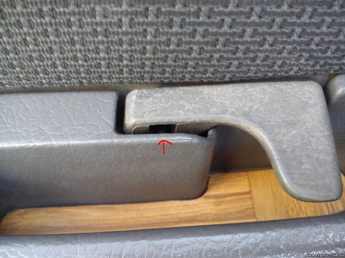

При открытии дверной ручки с внутренней стороны с места водителя, болтается ручка. Присмотрелся а там ее держит маленький болтик который раскрутился. Как к нему добраться и закрутить?
Прикрепления: 7038029.jpg (118.7 Kb)
yuryespero078Дата: Вторник, 07.Май.2013, 22:42:23 | Сообщение # 2
Сообщений: 245
вытащи линолеум там увидишь 2 самореза, выкрутишь ,вытащишь ручку которая этими саморезами прикручена а дальше сам поймёш

Ранее не обращал внимания, но, эту ручка (внутренняя, для открытия двери водителя), туго возвращаться обратно. С чем может быть связано ?
GENOZIDДата: Суббота, 21.Мар.2015, 22:00:30 | Сообщение # 7
Сообщений: 516
wap87, в замке смазка смешалась с пылью и загустела. Залей вд40 механизьм
wap87Дата: Суббота, 21.Мар.2015, 22:48:37 | Сообщение # 8
Сообщений: 460
делал, не помогло sad
GENOZIDДата: Воскресенье, 22.Мар.2015, 14:35:56 | Сообщение # 9
Сообщений: 516
wap87, значит иткрути шуруп и ослабь ручку. Попробуй. Там под самой ручкой тип пласмассовой шаёбочки. Зажата может ... wink
wap87Дата: Воскресенье, 22.Мар.2015, 15:47:34 | Сообщение # 10
Сообщений: 460
Шайбочки нет, чем можно заменить ?
