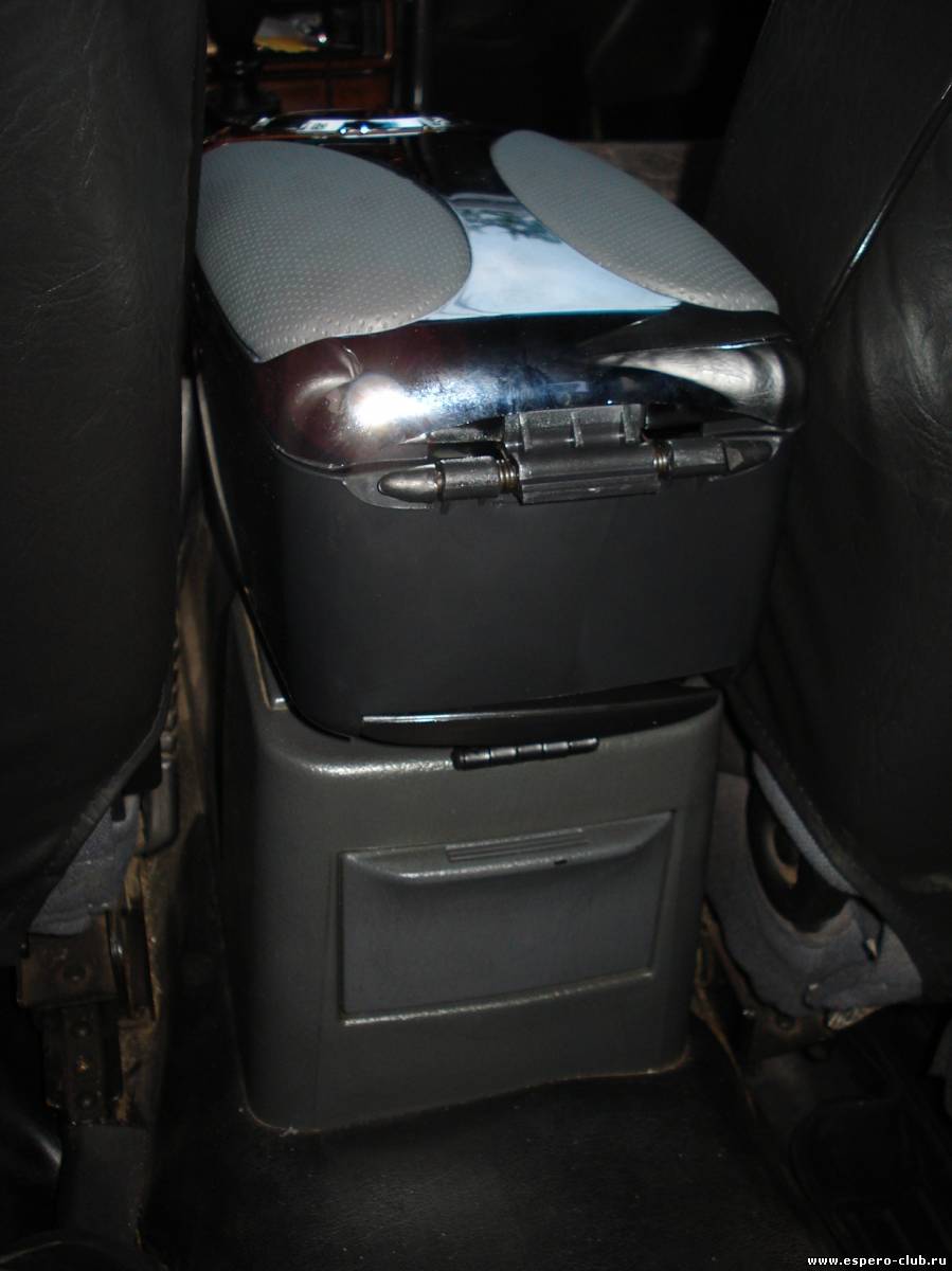

Идея в том, что наш подлокотник оказывается имеет скрытную полость в крышке.
Вот и захотелось сделать как на современных иномарках, двухуровневую энту штуку.
Понадобилось 2 маленьких петли, и 8 саморезов диаметром 3мм. ну и маленькое сверло.

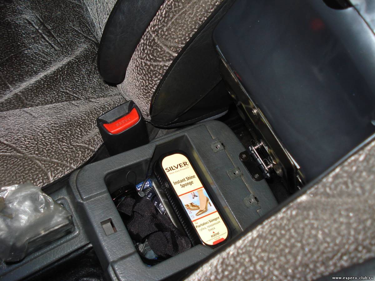

Вот тут видно, сколько там на самом деле места) Единственное, надо срезать центральные штуки для крепежа.
В общем то проблема небольшая, крышка изначально скрепляется на 6(!) болтов. если их останется 4 (вдруг захотите вернуть все как было) - думаю хватит

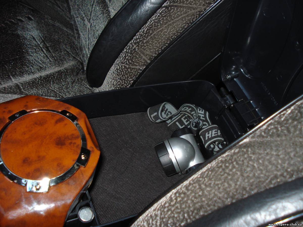

На этой фотке крышка закрыта, внутри лежит все то, что и на верхней фотке. Т.е. по высоте все хорошо)

Ну а че, хорошая мысль... Лишнее место в машине под мелочевку никому исчо не мешало! respect Петельки только надо по чётчё, желательно внутреннего (скрытого) типа, примерно как родные были!
Сообщение отредактировал Oleeg - Среда, 13.Мар.2013, 19:00:16
Dronik71Дата: Среда, 13.Мар.2013, 19:09:44 | Сообщение # 3
Сообщений: 294
Неплохо,но петельки страшненькие!) но это мелочи,петли недолго заменить.
zelefДата: Среда, 13.Мар.2013, 19:16:00 | Сообщение # 4
Сообщений: 1991
Нормально так получилось thumb Завесы в серый покрасить и ваще гут biggrin

janex, сделал хорошо, но идея не нова. И такие подлокотники делались на заводе в Корее для Эспер.
Добавлено (13.Мар.2013, 20:29:09)
janex, петли не мешают открытию нижнего отсека? Сделай фото. А то там расстояние мизерное, а у тебя петли так сильно выступают.

Да, вот такие петли я и имел ввиду! ИМХО, те петли как то не айс смотрятся.

zelef, Вить, эт универсальный. они у нас на авторынке продаются, разных расцветок
за комментарии спасибо) будем улучшать поделку)
правда чтобы сделать как на фотках у Тепловозика, надо будет резать пластик...

janex, Слав, спасибо, что выложил отчет! smile Молодец! Но я что-то о внешних петлях даже не подумал. Я у себя над внутренним креплением долго ломал голову, пока так и не додумал, как грамотно сделать. У меня те же самые петли, две штучки, но из-за того, что они простые рояльные, в моем вариаенте крышечка даже под 45 градусов не открывается. Все из-за особенности конструктива верхнего отделения подлокотника, нужны более хитрые петли, наподобие тех, что используются в дверцах кухонных шкафов. Но, в принципе, положить-достать мелочевку наподобие твоей никаких проблем smile Фото, правда, я никаких не делал.
