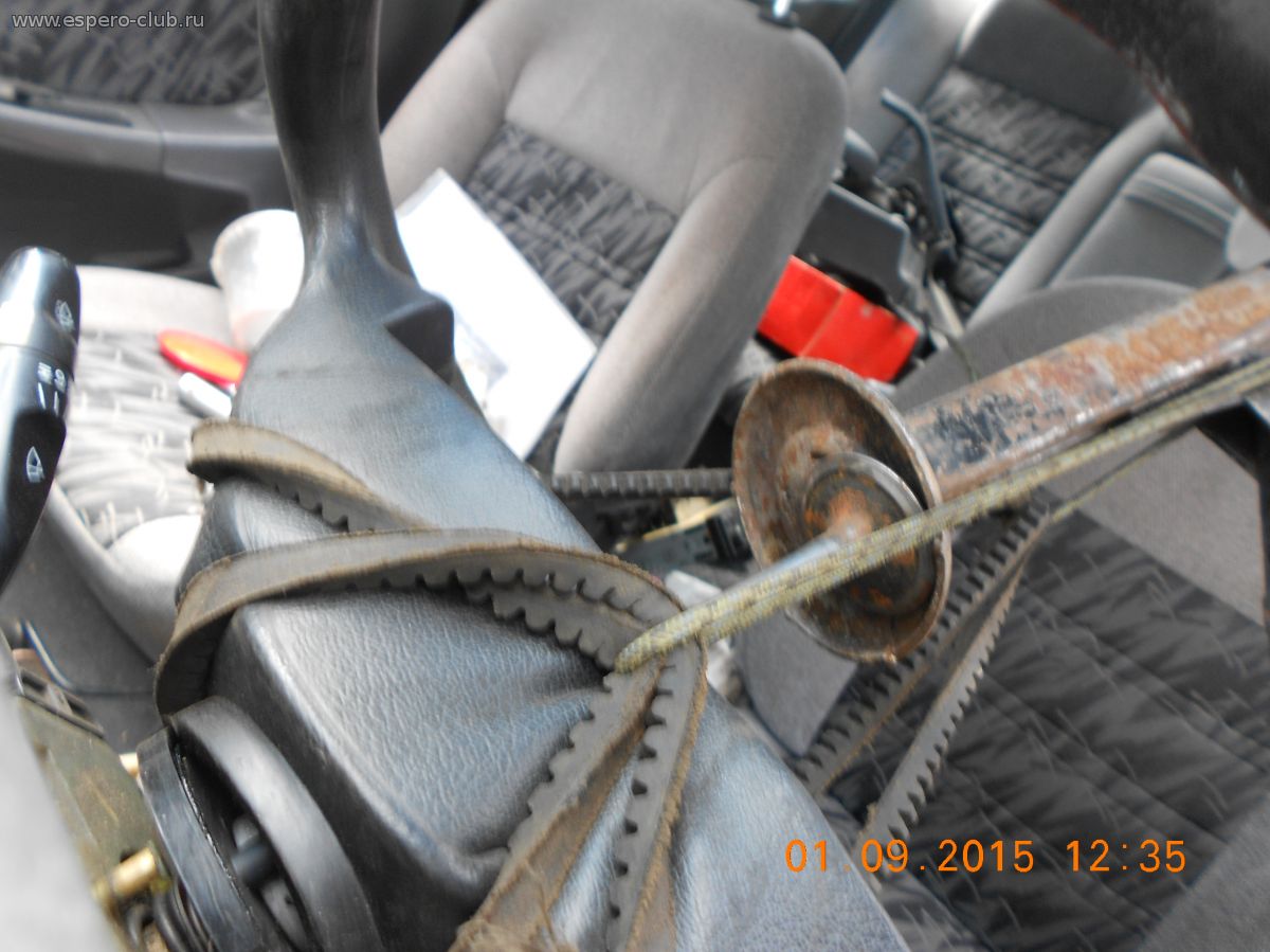

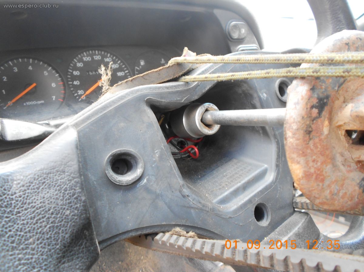

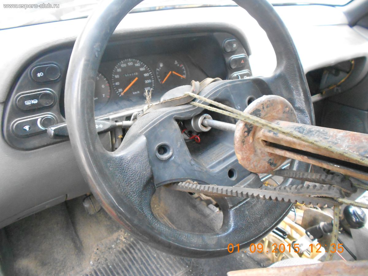

HTU2015Дата: Среда, 09.Сен.2015, 23:19:13 | Сообщение # 14
Сообщений: 12
При замене старой панели лопнувшей от долгого стояния на солнце на новую б/у пришлось снимать руль. Руль в 3 спицы, без "подушки" естественно.После розжима контровочных усиков головкой на "22" открутил гайку.
Попробовал потянуть- потрясти. Руль начал гнуться, приняв форму овала-бублика. Больше трясти не стал.

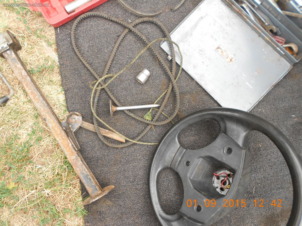

Из реально подручных материалов сделал съемник. Навеянно ВАЗом, опыт предков. Два ремня б/у от ВАЗа 2106. Пропускаются между спиц руля примерно накрест и связываются веревочкой от чего-нибудь. На оси рулевого - центровочное углубление. В него, не снимая головку на "22" (гайка под ней слегка прикручена ), упер заточенный клапан от Икаруса (типа баальшого гвоздя со шляпкой). Это чтоб низ не шатался. Далее берется штатный винтовой домкрат от ВАЗа. Ставится круглым пятаком на кругляк заточенного клапана, веревочка держащая ремни одевается на подвижную часть домкрата . Держим рукой-это чтоб верх не шатался. остальное можно плечом подпереть.
Начинаем свободной рукой крутить ручку домкрата. Ремни натягиваются, "мягкий пенопласт" руля аж вминается- смотреть страшно. Вся конструкция шаткая, гнется, но поправлять рукой можно. Щелкает, оставленная гайка на руле не дает всему резко развалиться, в зубы ничего не прилетает, далее вся конструкция разбирается и руль снят. Вмятые мягкие части сердцевины руля на удивление расправляются сами.
Далее руль укладывают на мягкое и выпрямляют следы от тряски в первой части, наступив-подавив на него слегка ножками, из овала до прежнего круга.
Принцип такой. Удачи.

Это к предыдущему сообщению.
