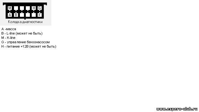

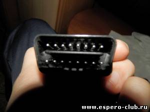

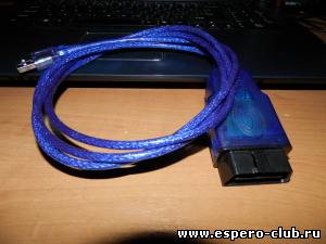

Снова привет всем, уважаемые эспероводы. Проблема, описанная мною в этой теме, остаётся, к сожалению, не решённой до настоящего времени. На всякий случай, я решил поменять датчик холла, бегунок и коммутатор. Поскольку чтобы достать эти запчасти мне потребуется несколько дней, я хочу попробовать стереть ошибку при помощи ноутбука и соответствующего ПО. У товарища взял кабель для подключения ноута к эське, но кабель, к сожалению оказался не таким, каким нужно. Шнур у товарища OBD 2 (16-ти контактный), а у нас в эськах GM-12 (соответственно, 12-ти контактный). Вооружившись соответствующими знаниями в распиновке (а ими я охотно поделюсь ниже smile ) хочу соорудить переходник в навесном монтаже. Подскажите кто знает, будет ли работать прога через USB и возможен ли запуск двигателя после снятия ошибки №53?
