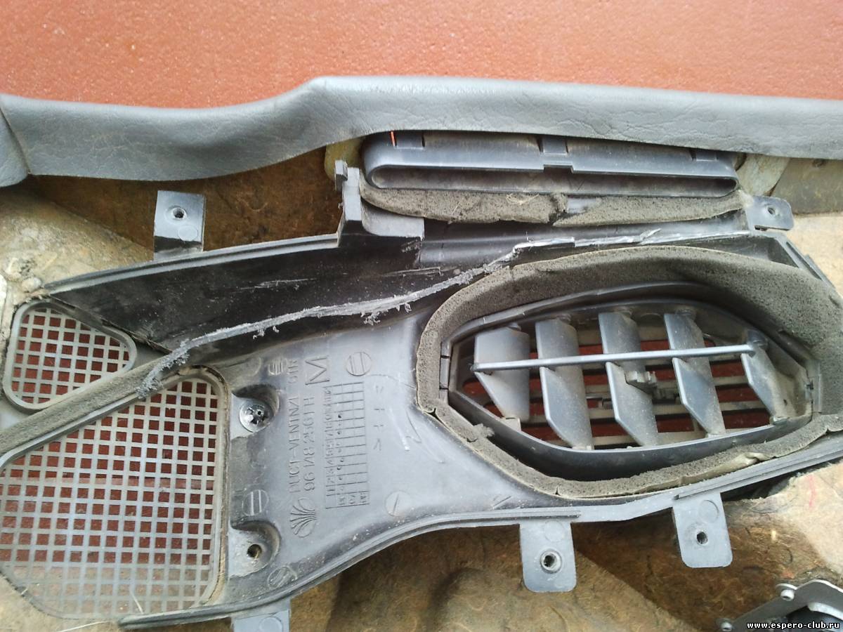

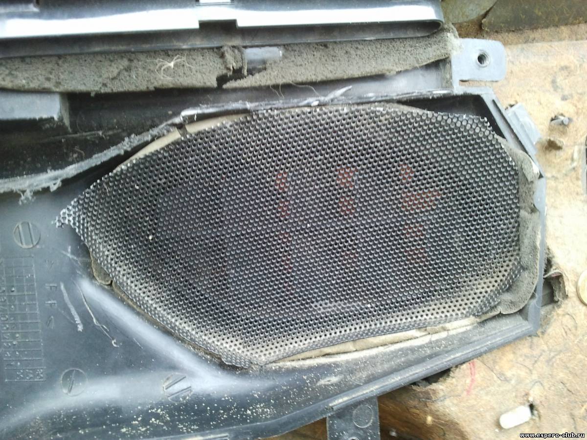

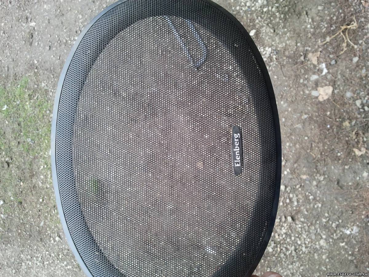

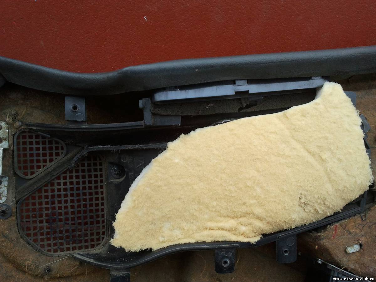

| Здравствуйте,уважаемые форумчане!История в следующем..До недавнего времени была у меня БМВ и как-то проблем в этом не знал.Но случилось так,что сейчас у меня эсперо,и стекла боковые потели безбожно!!До этого машина была у брата,прошлое ее знаю.Знаю,что снимали панель и все заслонки регулировали.Менял он так-же радиатор,моторчик и т.д. и т.п.В итоге добился тепла,но не добился отсутствия запотевших стекол!Пришло время и мне анализировать ситуацию..Пришел я к выводу,что воздушный поток из панели сбоку идет,но в двери он теряется!Разобрал дверь и увидел воздуховод с двумя камерами.одна идет на стекла,вторая на водителя(пассажира).Решил я пожертвовать теплом из двери в пользу стекол!Убрал перегородку между камерами .Вырезал поролон по форме воздуховода,но так,чтоб поток воздуха направлялся на обдув стекла.Чтоб снаружи не было видно поролон я вырезал из старых динамиков,т.е. из сетки от них по размеру заглушку.Поставил заглушку затем поролон и потом крышку.Как итог-стекла не потеют в принципе!!!!! Если и начинают слегка потеть-выключаю рециркуляцию и все лечится моментально.Вот как-то так!!Навдеюсь кому-то поможет..
