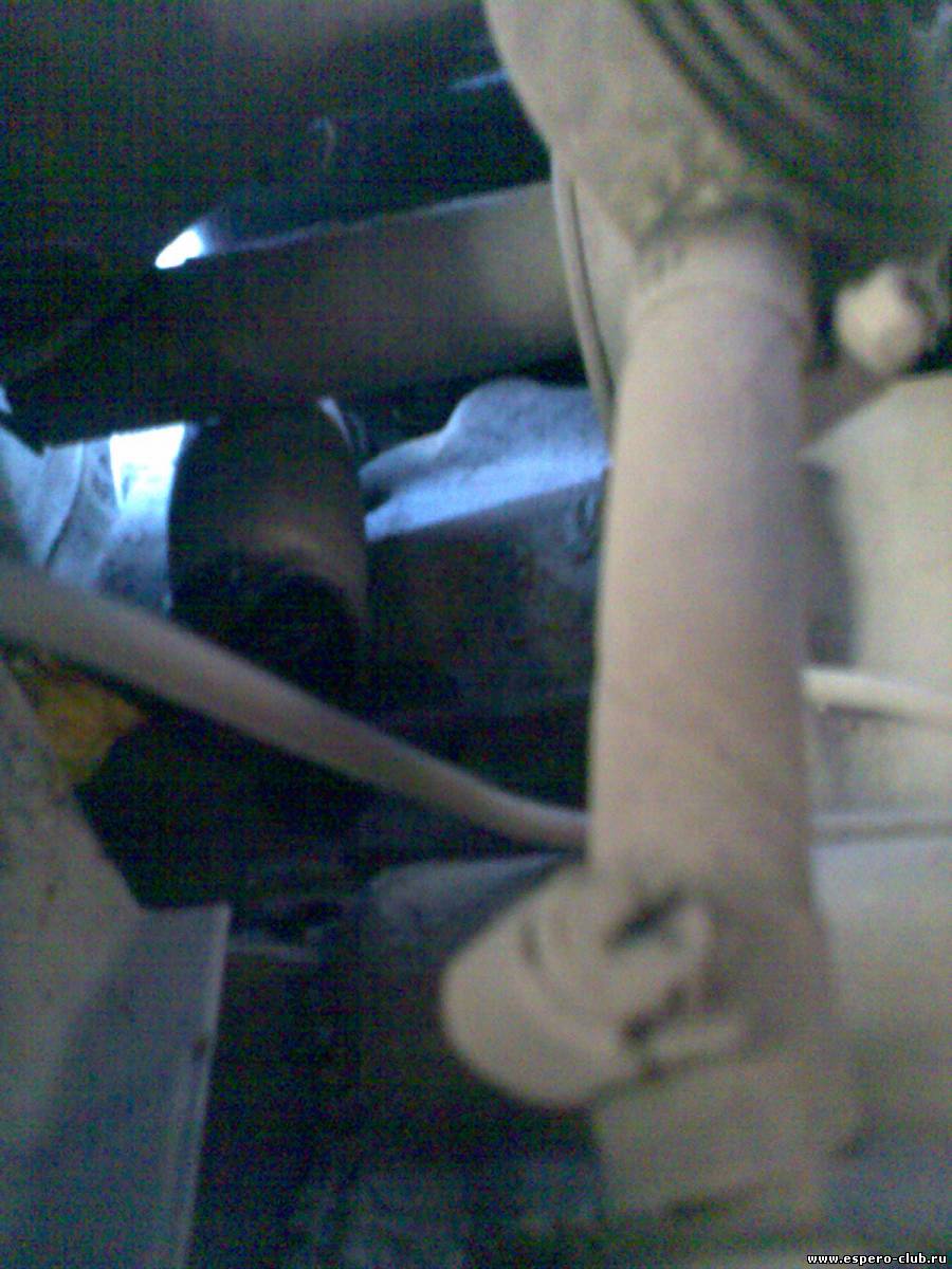

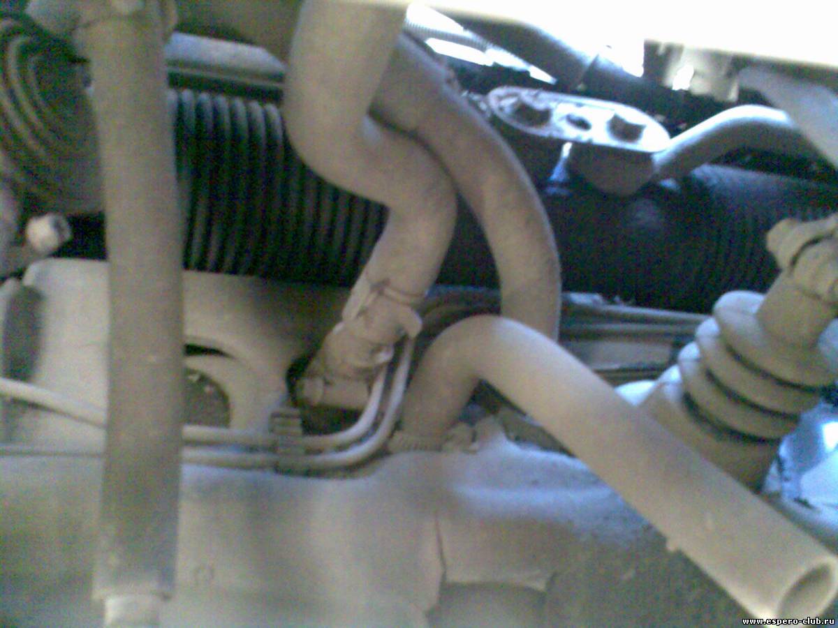

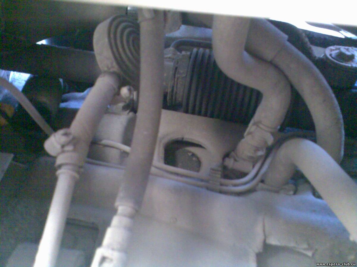

Вобщем залез сегодня под машину... Долго разглядывал шланги, которые от ГБЦ в салон идут - увы, их только два. А значит, испаритель кондиционера и радиатор отопителя, скорее всего, подключены последовательно, что не очень-то меня радует. sad Одного только я никак не смог понять: где трубки/шланги кондиционера, которые должны к испарителю подводиться? Ведь шланга только 2, а к малому кругу подключены оба радиатора. Я, правда, нашёл пару пустых патрубков, которые в подкапотное выходят, но что-то у меня в голове не укладывается, как они могут быть подключены к испарителю, если они действительно были частью системы кондиционирования?
Вот фото шлангов малого круга системы охлаждения, и здесь же первый пустой патрубок:
А вот и второй не задействованный патрубок (слева):
Он же поближе:
Прошу извинить за качество, потому как снимал телефоном без вспышки.
P.S.:Кондиционер мне, конечно, сейчас на фиг не нужен, но всё же я хочу разобраться, как можно подключить испаритель параллельно основному радиатору?

Эти патрубки и должны быть пустыми. Первый - для слива влаги от испарителя, а второй - для слива дождевой и талой воды. Может быть испаритель был заменен на радиатор печки меньшего размера.

Вход и выход испарителя кондея должны быть рядом с входом-выходом печки. На фотке я их не наблюдаю...Выход где-то над выхлопной располагался
