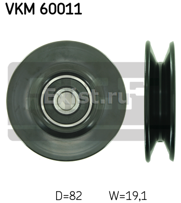

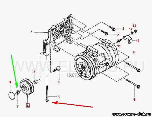

Подскажите, пожалуйста, каие детали должны быть на натяжителе ремня кондера? У меня есть только шкив натяжителя, больше ничего. Как он крепится и натягивается не знаю.

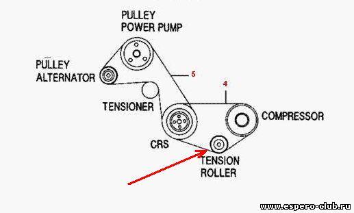

1)Расположение ремней автомобиля:
Как видно на картинке, ролик натяжения ремня кондиционера находится в самом низу системы ремней (помечен красной стрелкой)

3) А тут натяжка:
Ослабляем затяжку ролика гайкой под номером 7 (отмеченна зеленой стрелкой), и натягиваем ремень закручиванием болта 4 (отмечен красной стрелочкой)... cool

А где взял 3-ю картинку? Мне нужны детали номер 3, 4, 5, 7 и 9 с неё. В эксисте что-то не могу найти данные детали.
YriyДата: Суббота, 21.Июл.2012, 19:52:57 | Сообщение # 4
Vitek, ищи ролик. остальное все точится у токаря.4- болт на 8 3и 7 - болт с гайкой на 10. 5 - шайба на этот болт. 8- шайба вроде пыльника.
VitekДата: Суббота, 21.Июл.2012, 20:02:56 | Сообщение # 5
Сообщений: 28
Ролик уменя есть, а вот все остальное отсутствует. Хотелось бы поставить то, что должно там стоять, а не самодельщину.
