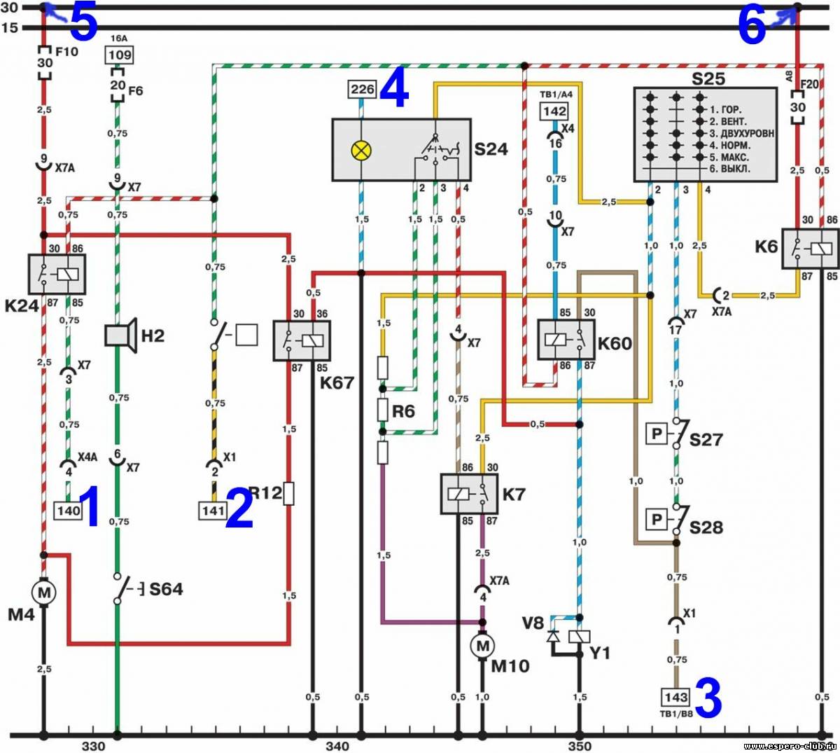

Добрый вечер всем, ребята нужна помощь электрика по проводке кондиционера, а именно есть кандей вполном комплекте и схема по которой собрал проводку сам, но есть неразрешенные вопросы, а именно куда подкльчеть провода-обозначил:
1 (140);
2 (141);
3 (143);
4 (226)- это либо к габаритам, либо при включении кнопки включения кондиционера загорается лампочка???;
5 + через предохранитель, наверное либо после замка зажигания лучше подкльчить либо к проводу от генератора на который поступает ток когда двиг завелся?;
6 основной + от аккума напрямую через предохранитель.
Подскажите как фото (схему)прикрепить, пока ссылкой покажу на стр.233
http://knigaproavto.ru/shemy/deu/espero/5-shemy-elektrooborudovaniya-daewoo-espero-1991-2000-tretiy-rim.html

а в чем проблема-то, если в схему смотришь?
Ты точно уверен,что схемы, на которые ссылаешься - от твоей машины? Так, для справки - в схемах используются мозги IEFI-S, они не совпадают по разводке с мозгами IEFI-6. Затрудняюсь сказать, на скольких машинах стоит IEFI-S, но судя по книжке - для машин из Чили и Гватемалы smile

[hide]Нет, просто дело в том, что мне достался кондей Espero и проводка (блок реле и куски обрезаных проводов -вандалы на разборке постарались) в нете нашел схему на 5 реле как у меня и по ней начал сборку, сейчас тулю проводку отдельную от основной, я понял НАДЕЮСЬ ПРАВИЛЬНО что 3 (143) идет на мозги для поднятия оборотов т.к. нагрузка при вкльчении кондея возростает. 1(140)-это приходит "-" и включается 2я скорость вентилятора.
2 (141)- чегот невъеду это ж датчик давления, когда давление высокое и он завыкает цепь, то включается 2я скорость вентилятора, а по схеме видно что размыкается приходящий "+" по желто-черному 2 (141), а какже тогда включается просто вентилято печки что в салон дует, вобщем плюнул на схему и зелено-белый обрезал от "+" (по схеме) и подал на него "-"и получается датчик размыкаеи "-" а при замыкании "-"от зелено-белогоидет по желто черному ия его посадил на1 (140) а "+" который идет на питание (включение) релюшек (ножка 86) я бросил от проводе генератора т.е. включай невключай печку она невключится пока движек не запустится и как лампочка зарядки погасла значит "+"пошел от генератора и соответственно пошел на включение релюшек (ножка 86), удобно зимой особенно что даже если не выключил печку и наченаешь заводить, она неработает пока двиг незаведен. Но я вот незнаю как проверить в домашних условиях датчик давления при каком давлении он замыкает цепь ?? пока инф на этот вопрос ненашел.

Sergeikm, Датчик высокого давления стоит на трубке у радиатора. Если давление высокое - кондер не включишь. также кондер не включишь. если не включишь вентилятор печки. У меня при включении кондера оба карлсона на второй скорости.

Я знаю непутай при включении кондея включается 1-я скорость ивкнтилятор-ы работают на 50% мощности, а когда фреон нагревается до высокой температуры т.е. на 1й скорости 50% дутья нехватает для охлаждения 2 (141) термовыключатель включает (закорачивает цепь) 2ю скорость вентилятора (максимальные обороты 100% мощности) термовыключатель еще называют датчиком давления т.к. он срабатывает от определенного давления? какого это давление ниже чем максимальное.
по моей схеме датчики стоят на компрессоре- низкого S27 (вродибы минимальное 2,5 кг\см2), высокого S28 (вродибы 30 кг\см2), а вот 2 (141) да стоит на трубке
