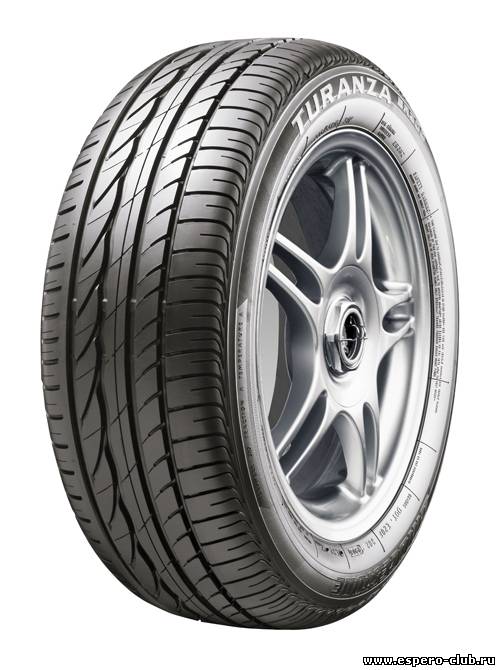

HappiestДата: Понедельник, 16.Апр.2012, 02:24:04 | Сообщение # 11
Сообщений: 381
Спасибо за отзывы! Низкопрофильную не буду брать принципиально, тем летом я каталась на BRIDGESTONE SPORTS TOURER 185/45 R15
и за сезон я успела поменять 2 колеса полностью и была постоянным клиентом шиномонтажа, что не скажешь про нынешнюю 65-ю. Думаю брать тогда 195/60 BRIDGESTONE TURANZA

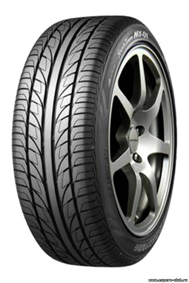

Добавлено (16.Апр.2012, 02:24:04)
Нееет, хочу вот такую - Bridgestone Sports Tourer MY-01 195/65 R15 91V - резина классная конечно, если не брать низкую (вроде столица России - а дороги у нас порой пипец).
Подойдет?!
А то уже пора переобуваться!

LinkДата: Понедельник, 16.Апр.2012, 09:20:35 | Сообщение # 12
я не знаю как ты ездишь, у меня 215/45 и ничего нигде не пробил, езжу везде, на дачу, в деревню без проблем, да и 195/65 R15 больше размером относительно штатных 185/65 R14 на 4см, машина будет выше и спидометр будет врать, если уж брать то 195/55 R15
