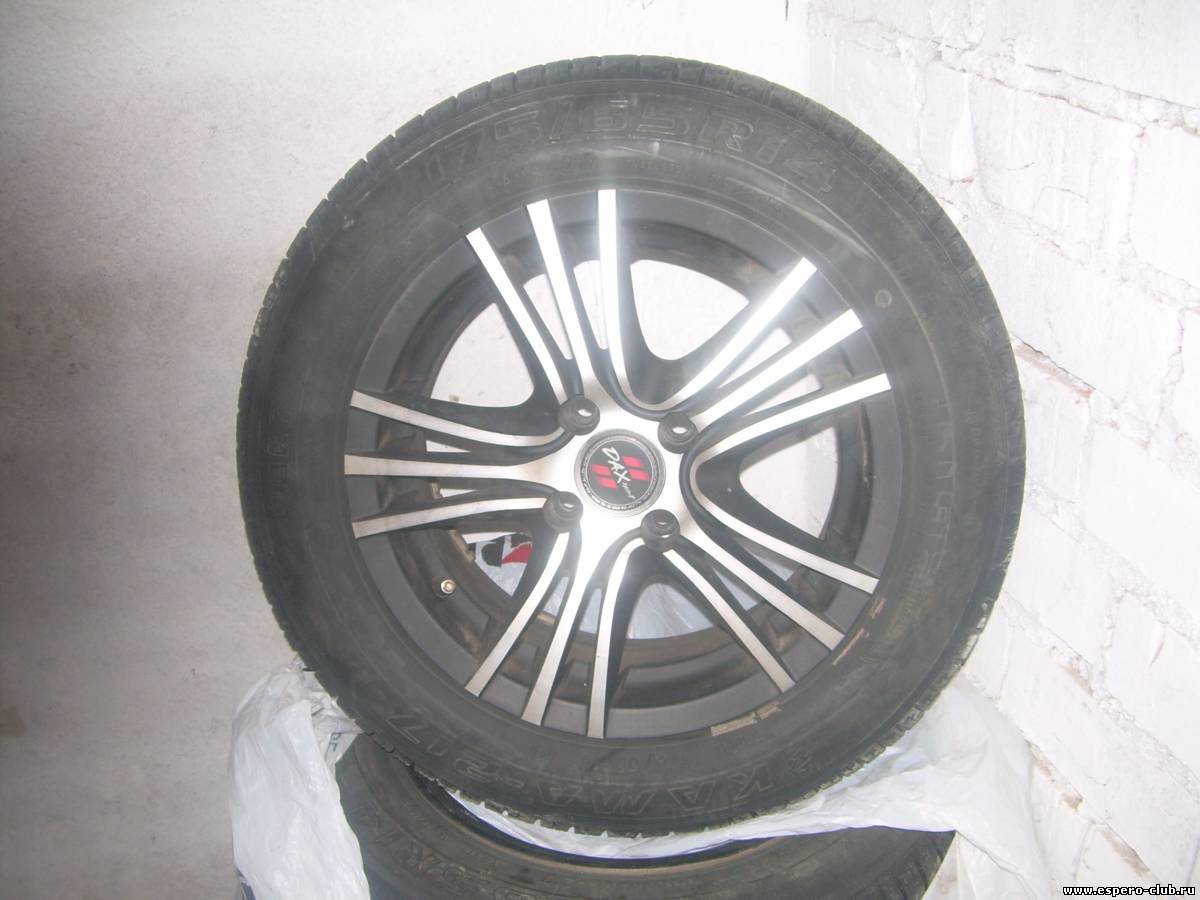

Ситуация такая написал объявление про покупку колес в сборе ,и мне прислали на мейл фотки,я сегодня ездил смотреть уже хотел купить а мне сказали что эти колеса стояли на приоре теперь я вступоре подойдут они мне или нет.а они такие красивые.Там что то может быть разное?Или все таки подойдут

ну поинтересуйся какие параметры,если 4*100 и 56,6 то встанут

Да дело в том что и он сам не знает,а я вообще бум- бум ы этом.
JEFFДата: Четверг, 29.Мар.2012, 22:25:41 | Сообщение # 4
Скорее всего не встанут.вот приоровские размеры 4 x 98 35...40 58.0,а вот эсперовские 4 x 100 35...45 56.5.

Смотреть ездил. Смотрели только красоту снаружи??? А внутри посмотреть забыли? Там заветные циферки стоят smile Вроде диски в хорошем состоянии, значит цифры заметить не проблема.

Беркут, там все размеры на дисках стоят. Перепиши. Если что не понятно, то мы тут поможем.

А вот такая разболтовка подойдет к нам (4х114,3)
Capten-denДата: Пятница, 30.Мар.2012, 22:09:33 | Сообщение # 12
4х100 не больше не меньше
PahelloДата: Пятница, 30.Мар.2012, 22:13:01 | Сообщение # 13
Quote (Беркут)
(4х114,3)
совсем не подойдёт!
Санёк971Дата: Пятница, 30.Мар.2012, 22:29:59 | Сообщение # 14
Quote (Pahello)
совсем не подойдёт!
да и размер резины маленький!Нам 185/65/R14 с завода ставили...
