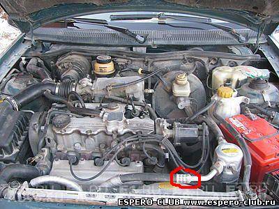

Сообщники, подскажите пожалуйста, как называются трубки, которые идут от кондея? И какой у них каталожный номер?
На фото (я его взял откуда-то с форума) стрелками обозначено то, что я имею ввиду:

Трубки в экзисте на схеме 18 и 26. Верхнняя называется всасывающий канал(№26), нижняя по идее просто трубка=)

Хочу что еще сказать...гемор еще тот будет откручивать трубку 26 внизу...там ключи на 32 и на 27 помоему нужны. Я так и не смог её сдернуть, поэтому купил и №26, и №25

Могу сказать по своему опыту по кондею, что если аллюминивые трубки целы и не сгнили, то их менять не надо, а те 2-е трубки со шлангами, то они меняются (шланги). У меня при замене радиатора кондея при заправке лопнули от старости эти шланги, их заменили на специальные и все ОК.
RestorGДата: Воскресенье, 05.Июн.2011, 16:11:19 | Сообщение # 10
Сообщений: 495
Нет я брал 25 в дополнение к 26, т.к. соединение между ними закисло намертво.
Ден поподробнее на счет шланга, а то у бати на машине похожий шланг начал сопливиться
Capten-denДата: Воскресенье, 05.Июн.2011, 16:28:48 | Сообщение # 11
Меняются на специальные стойкие шланги, Откручивается от компрессора, радиатора и от бачка этот узел, разрезается балгаркой обжим шлангов (красный кружок). потом берется новый шланг и новая обжимка, специальным прессом-обжимом прессуется шланг к трубке.
