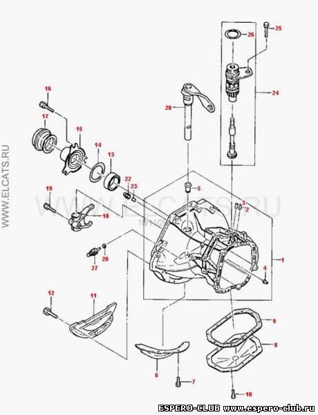

serega2007Дата: Понедельник, 11.Окт.2010, 11:18:47 | Сообщение # 119
Сообщений: 307
под номером 24,на него как раз таки и прикручивается датчик скорости,вобщем открутишь датчик,далее открутишь один маленький болтик и вытаскиваешь его,если не выходит,можно немного подковырнуть плоской отверкой
