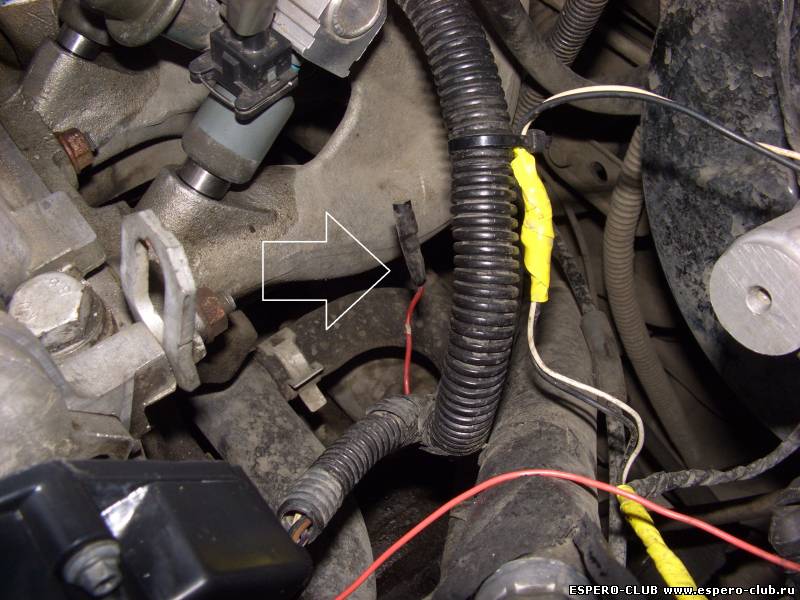

чтото больно много в машине всяких отсоединенных проводов и клем,может кто подскажет вот например куда идет вот эта клемма и эта .

первый это принудительное включение бензонасоса

как бы технологический контакт,когда надо например замкнул его побыстренькому.никуда лазить не надо.только для чего ВКЛ насос?

плюс на него подать, нужно например для того чтобы померить давление, либо чтобы выгнать воздух из системы

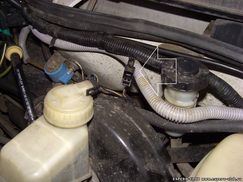

спасибо за разеснение!буду ждать ответа по 2 фотке.

по второй фотке я тебе не отвечу ,сам еще не видел ,
сморю на фото район форсунок сырой ,значит либо уплотнительные кольца на форсах пропускаю, либо прокладка коллектора .
Коллектор сверху попробуй подтянуть, кольца на форсах надо сменить.
Это если проблемы есть.

А на второй фотке (если мне не изменяет зрение) разъем идентичен с разъемом что идет на моторчик омывателя стекол. Надо у себя глянуть.

ptw это не бензин,когда снимал форсунки,отверстия брызгал селиконкой.ну чтобы полегче они вставились.
