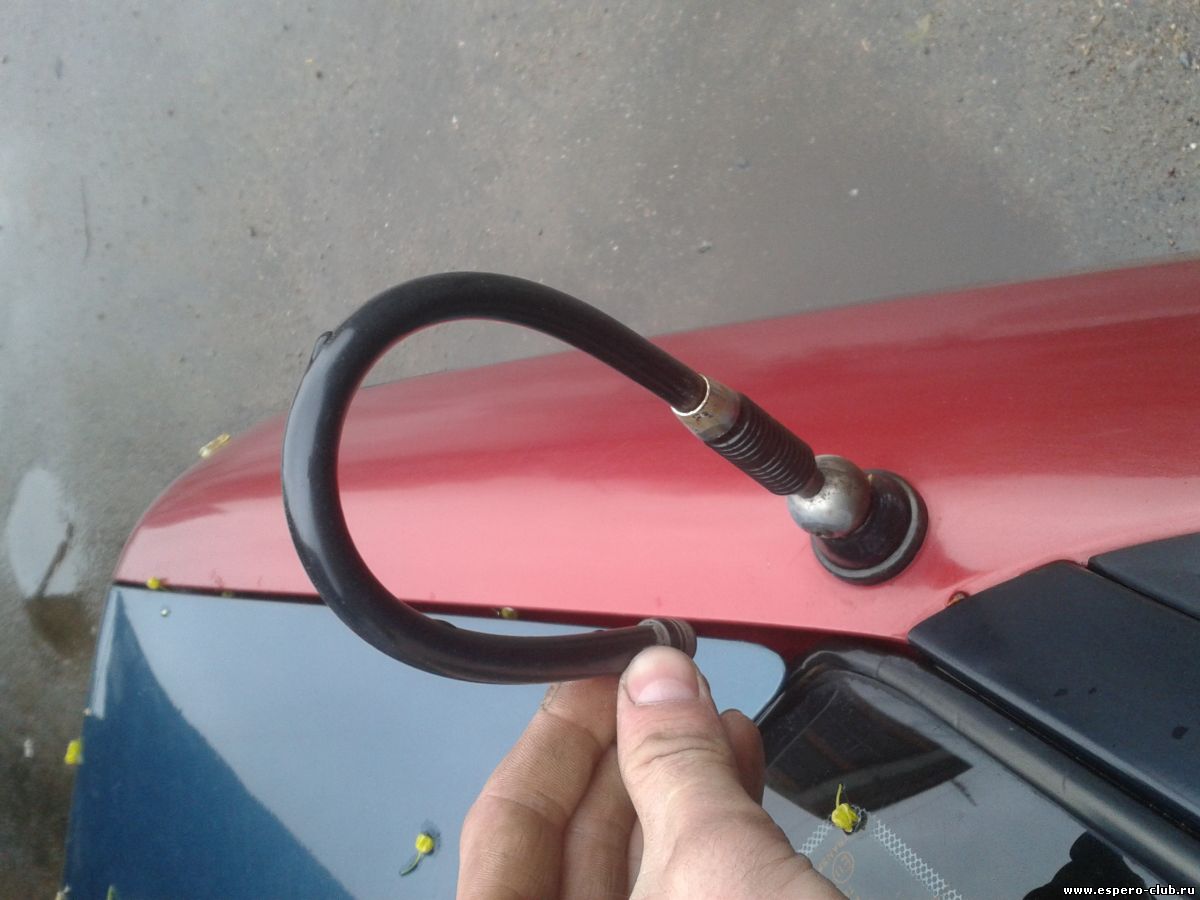

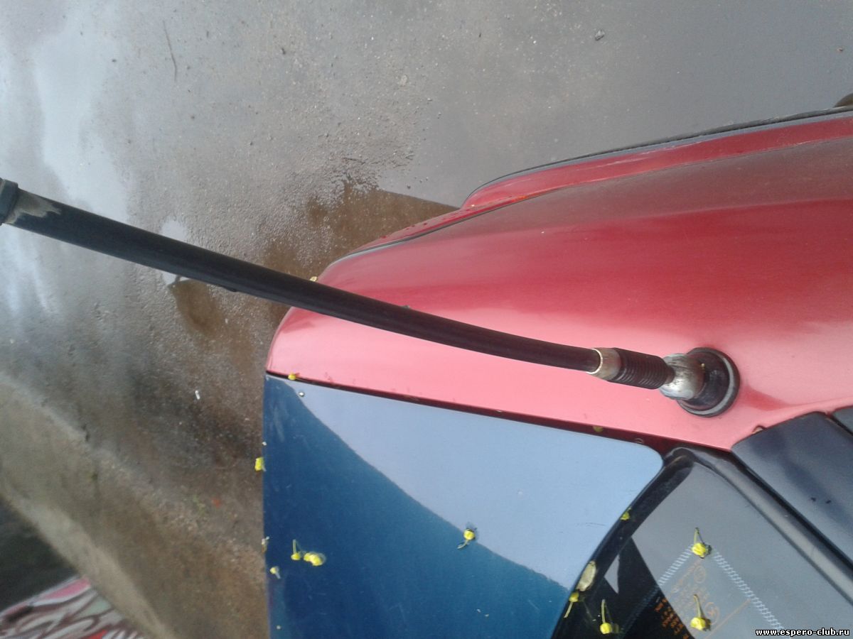

vikzag09Дата: Понедельник, 05.Май.2014, 22:01:13 | Сообщение # 167
Сообщений: 2161
гнется.
Добавлено (05.Май.2014, 22:01:13)
крепление с низу самое обычное
Прикрепления: 1790907.jpg (73.2 Kb)

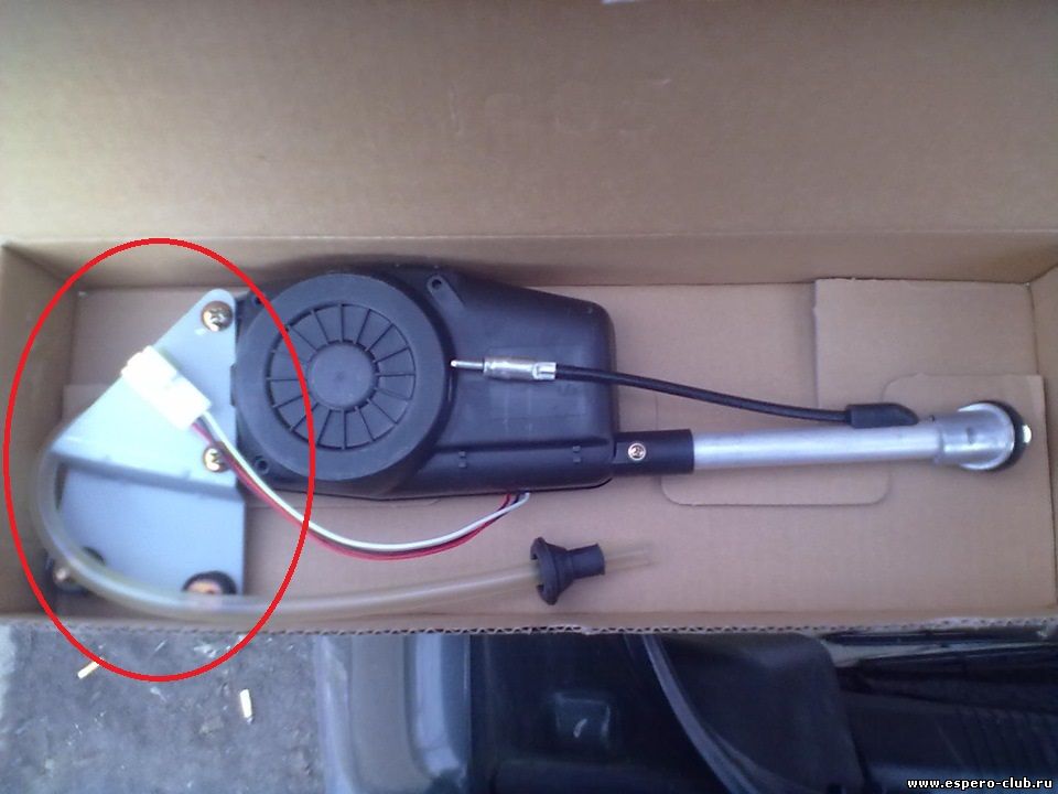

serjik,
Прикрепления: 3407983.jpg (126.9 Kb)
DAEWOO ESPERO 2.0 OHC
1996г.в.
serjikДата: Вторник, 06.Май.2014, 16:08:54 | Сообщение # 175
Сообщений: 832
спасибо
