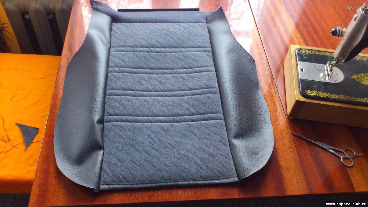

8)когда сшили, лишнее обрезается по кругу.
9)вытаскиваем металическую основу,и примеряем чехол-
10)если всё отлично,то вставляем основу обратно (предварительно подтянув болты,у меня легко болтались) и (подрезаем лишнее если есть) сшиваем-
Всё!

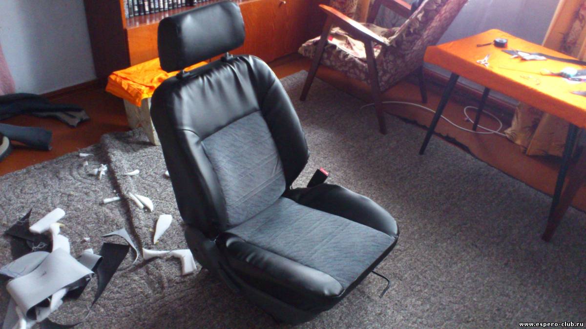

В процесе :-).

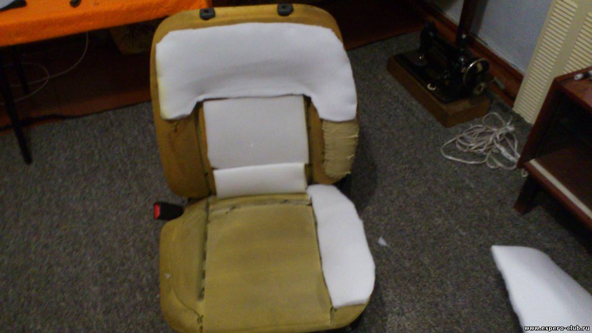

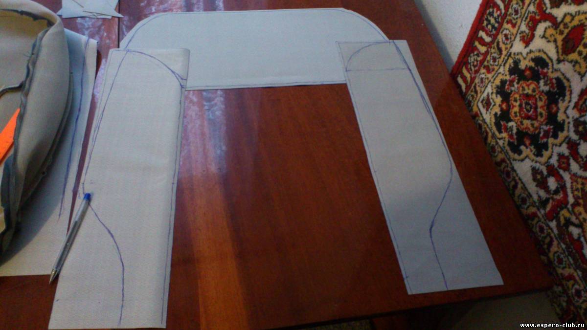

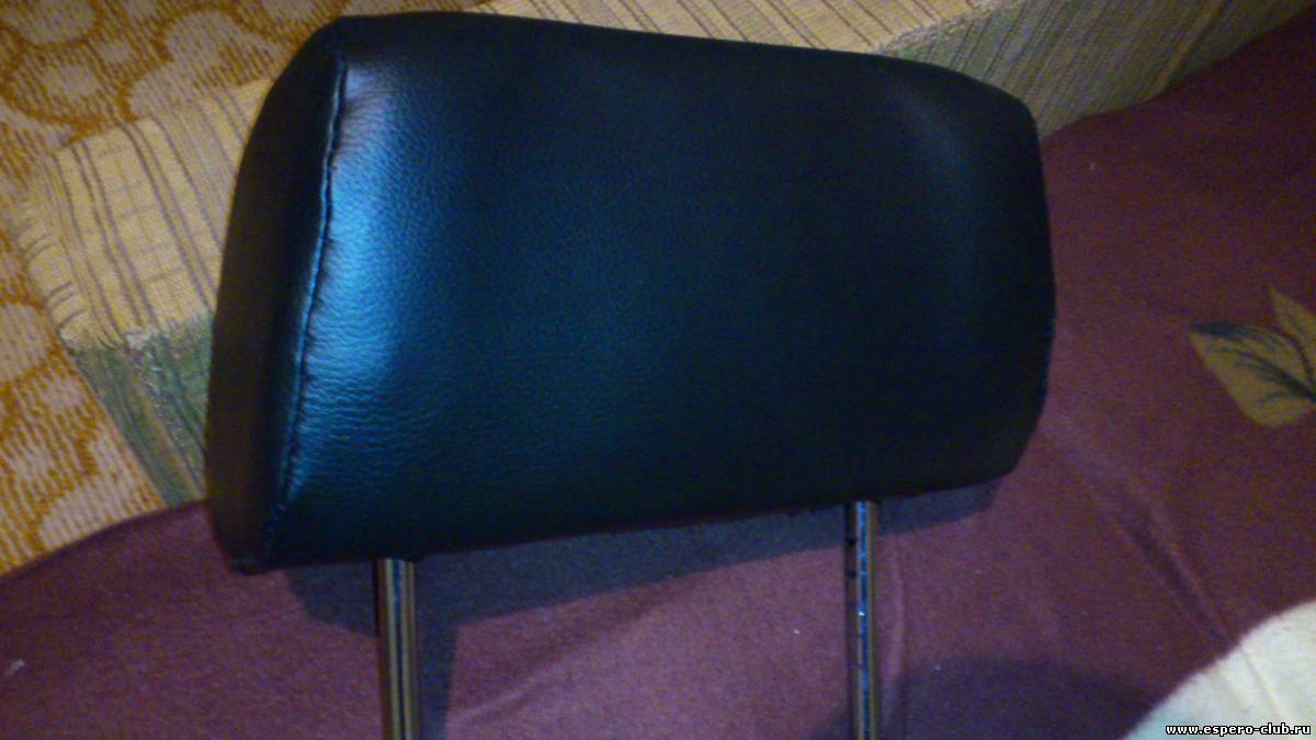

Всё срисовывается с старого чехла!

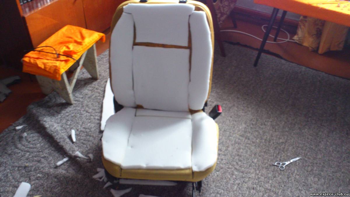

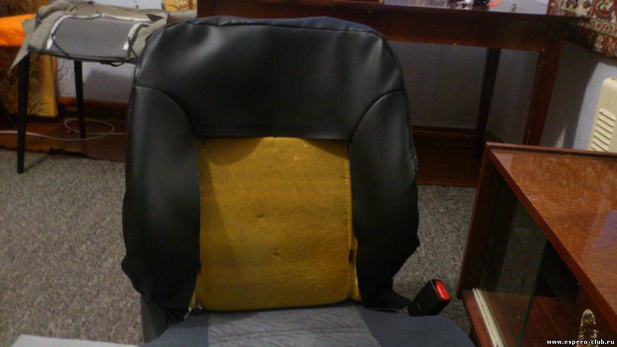

Вторая сидуха в процессе! cool

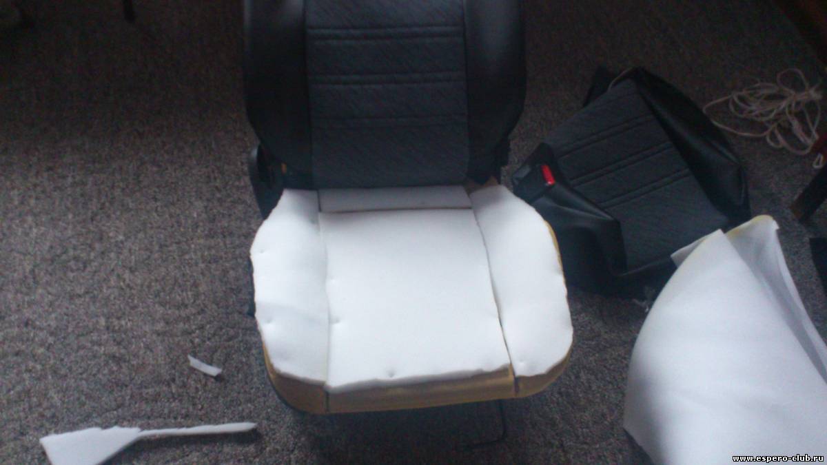

Вторая-

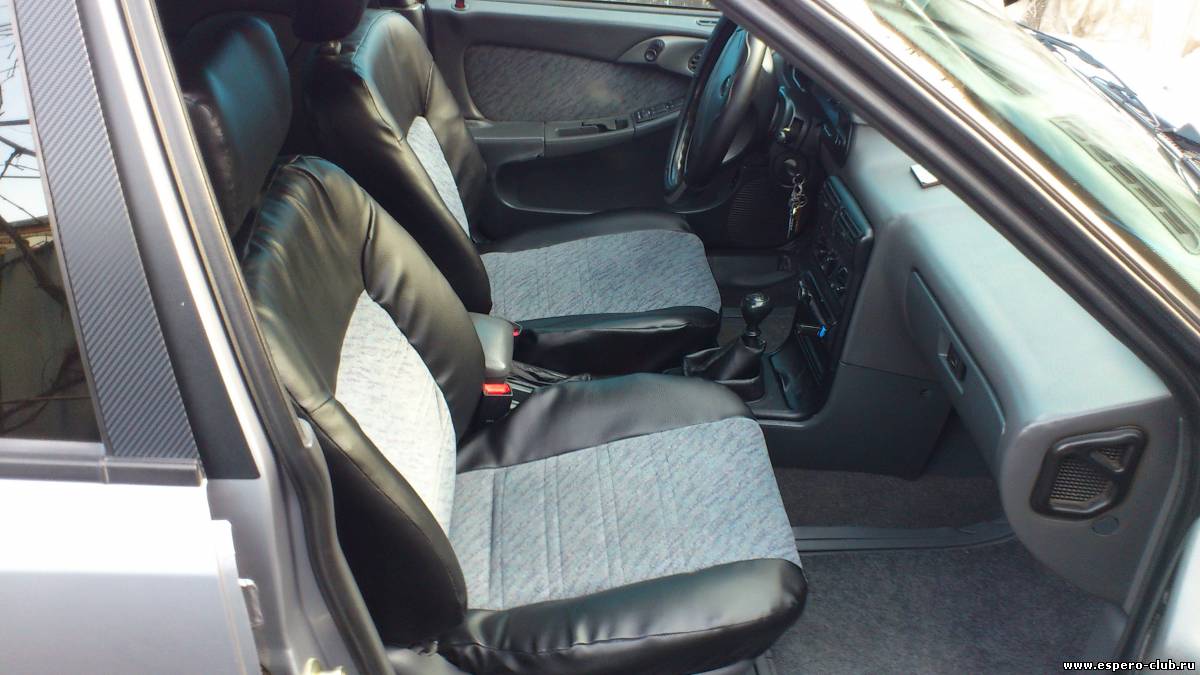

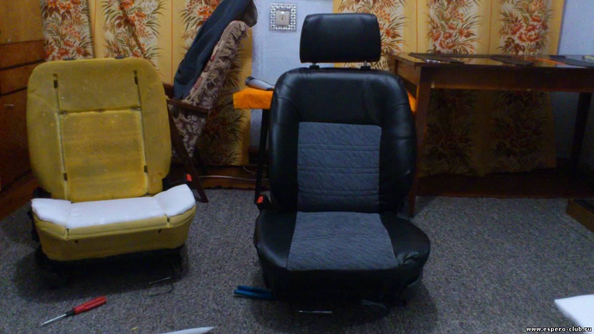

В итоге-
На материалы затрачено около 900р.
p.s-кто решит себе делать имейте в виду процесс Оочень долгий(более 4-х дней если не отвлекатся). И ещё нужна швейная машинка и много терпения!

OleegДата: Понедельник, 04.Фев.2013, 18:33:04 | Сообщение # 311
Сообщений: 685
Не в обиду, но по мне видок не айс - на мой вкус, конечно. ИМХО, видно, что самопал...
andre5507Дата: Понедельник, 04.Фев.2013, 21:06:03 | Сообщение # 312
Сообщений: 148
Цитата (Oleeg)
Oleeg
Естественно,я ведь не професионал и шил впервые, но мне нравится! Всёравно лучше чем было оборваное и развалившееся водительское сиденье. На заказ 2а кресла у нас стоят 5тыс. перетянутые тканью.
