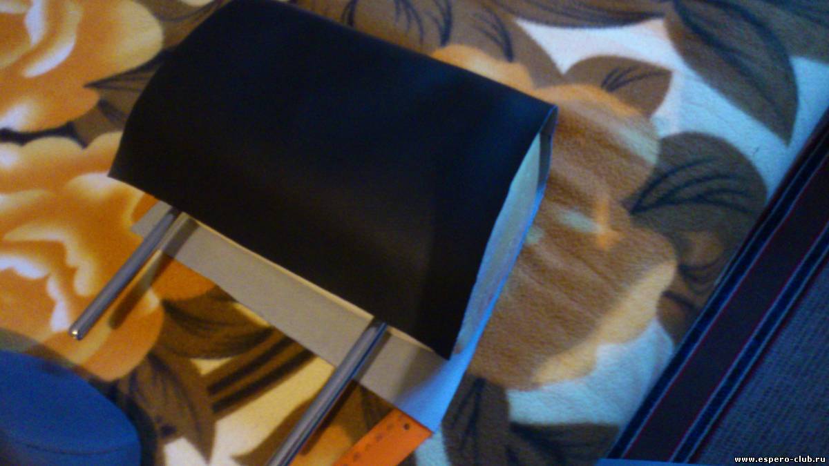

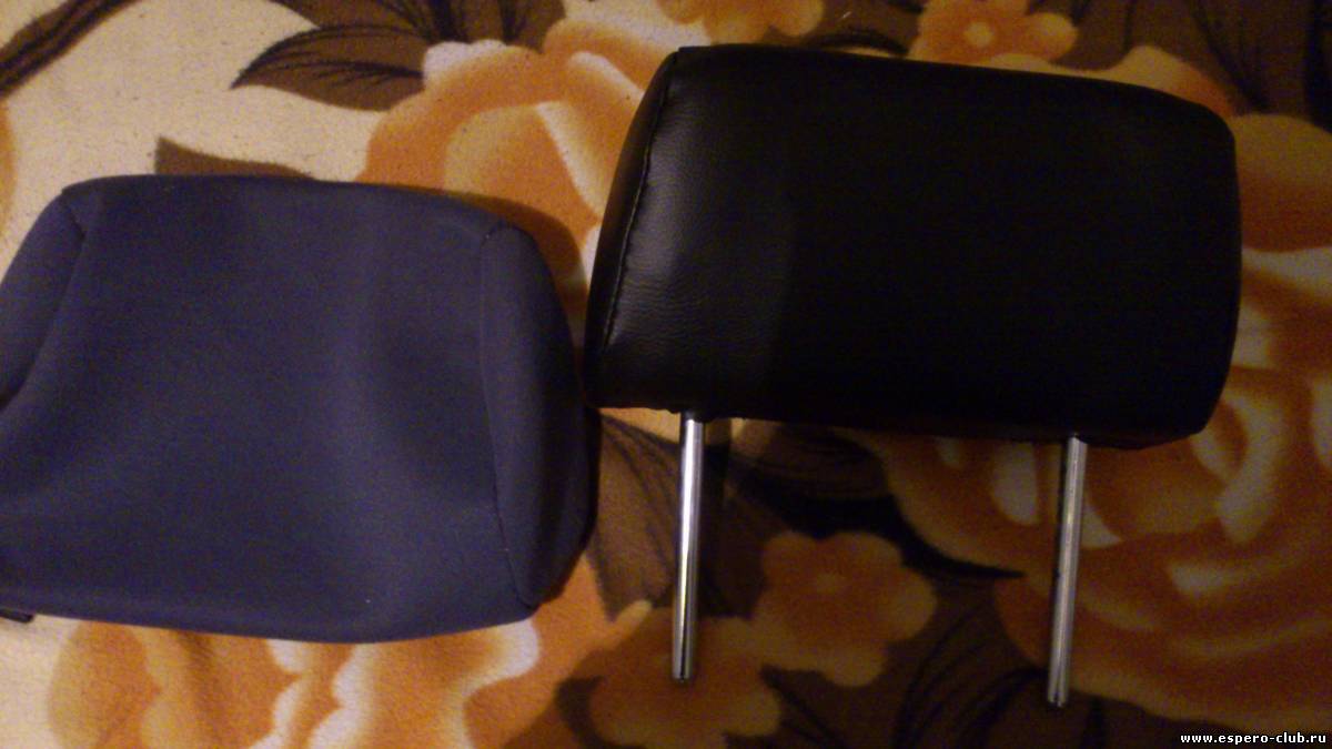

Сам перетянул кож.замом. время 2.5ч на 1 подголовник,кому-нибуть интересен процес ?
Прикрепления: 6339684.jpg (65.1 Kb)
lexa954Дата: Пятница, 25.Янв.2013, 13:38:00 | Сообщение # 297
andre5507, конечно рассказывай

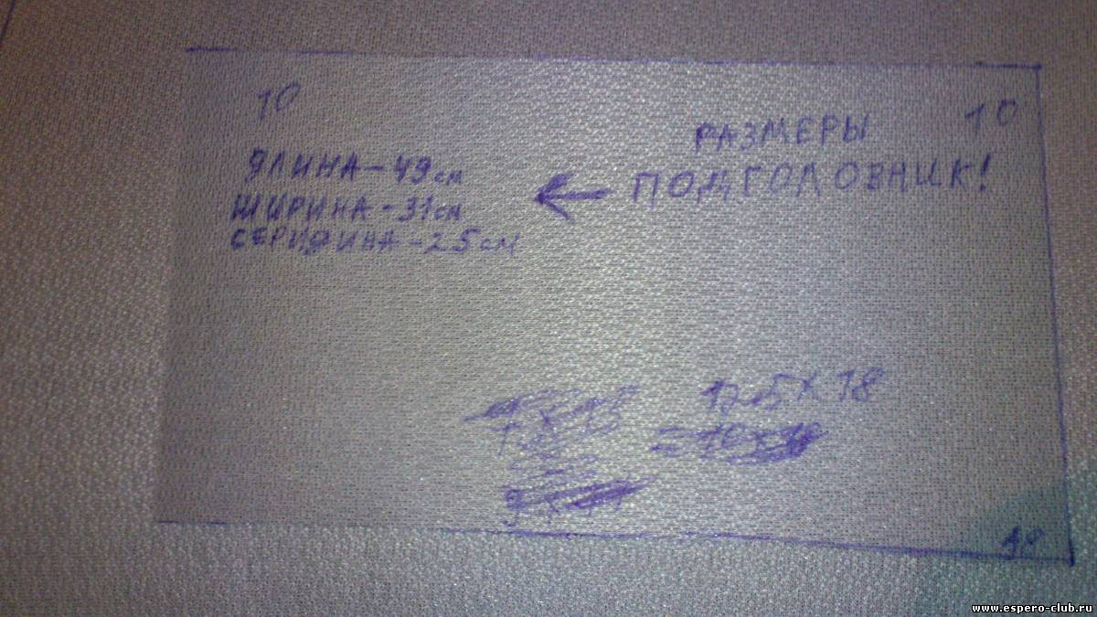

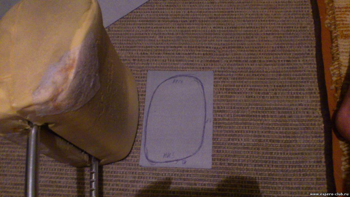

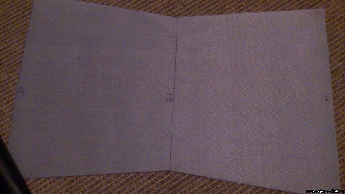

andre5507Дата: Пятница, 25.Янв.2013, 14:39:08 | Сообщение # 298
Сообщений: 148
Пожалуйста: biggrin

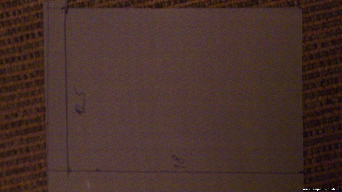

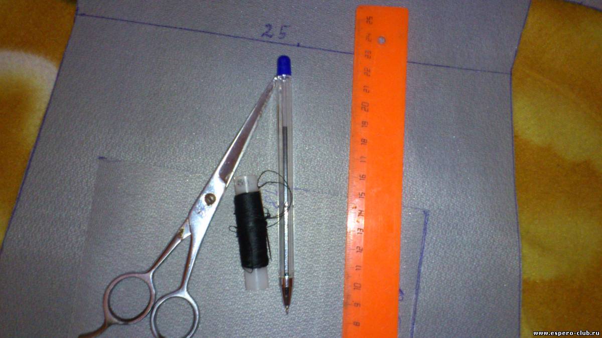

1)инструменты-
2)размеры середины-
3)разметка-
Прикрепления: 3253959.jpg (92.8 Kb) · 5333365.jpg (139.3 Kb) · 2596840.jpg (83.1 Kb)

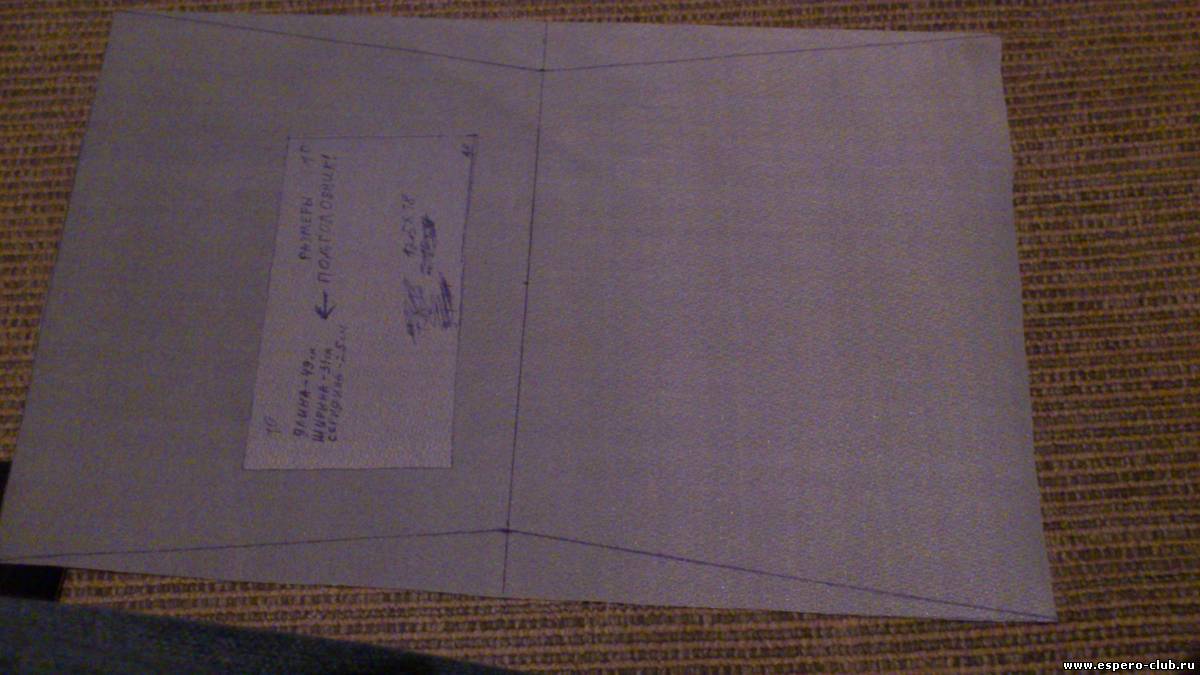

andre5507Дата: Пятница, 25.Янв.2013, 14:44:05 | Сообщение # 299
Сообщений: 148
4)результат-,
5)разметка бока-
Прикрепления: 5094655.jpg (83.7 Kb) · 9024339.jpg (68.6 Kb) · 6179003.jpg (71.7 Kb)

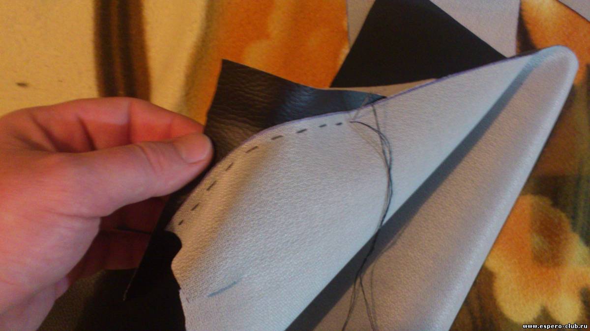

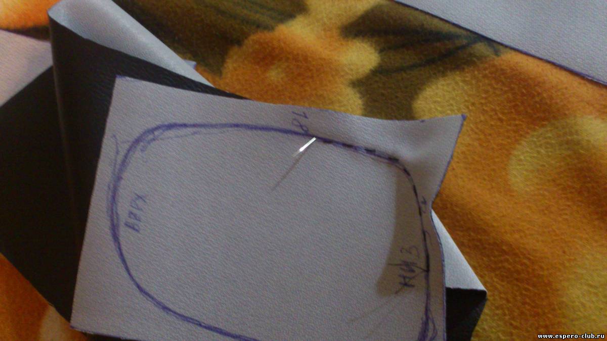

andre5507Дата: Пятница, 25.Янв.2013, 14:48:57 | Сообщение # 300
Сообщений: 148
6)обрисовываем бок-
7)сшиваем-,
Прикрепления: 5618899.jpg (90.5 Kb) · 4537677.jpg (81.9 Kb) · 0753260.jpg (69.4 Kb)
