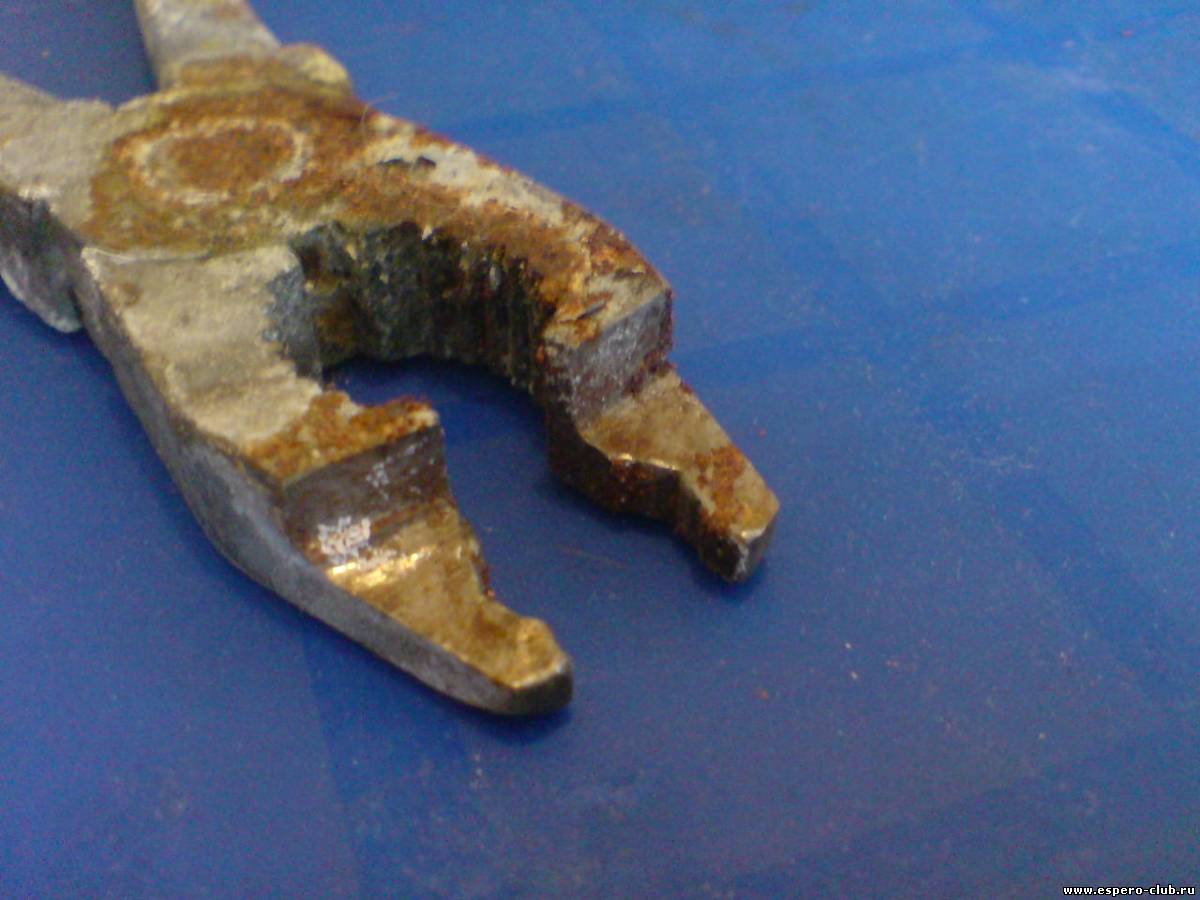

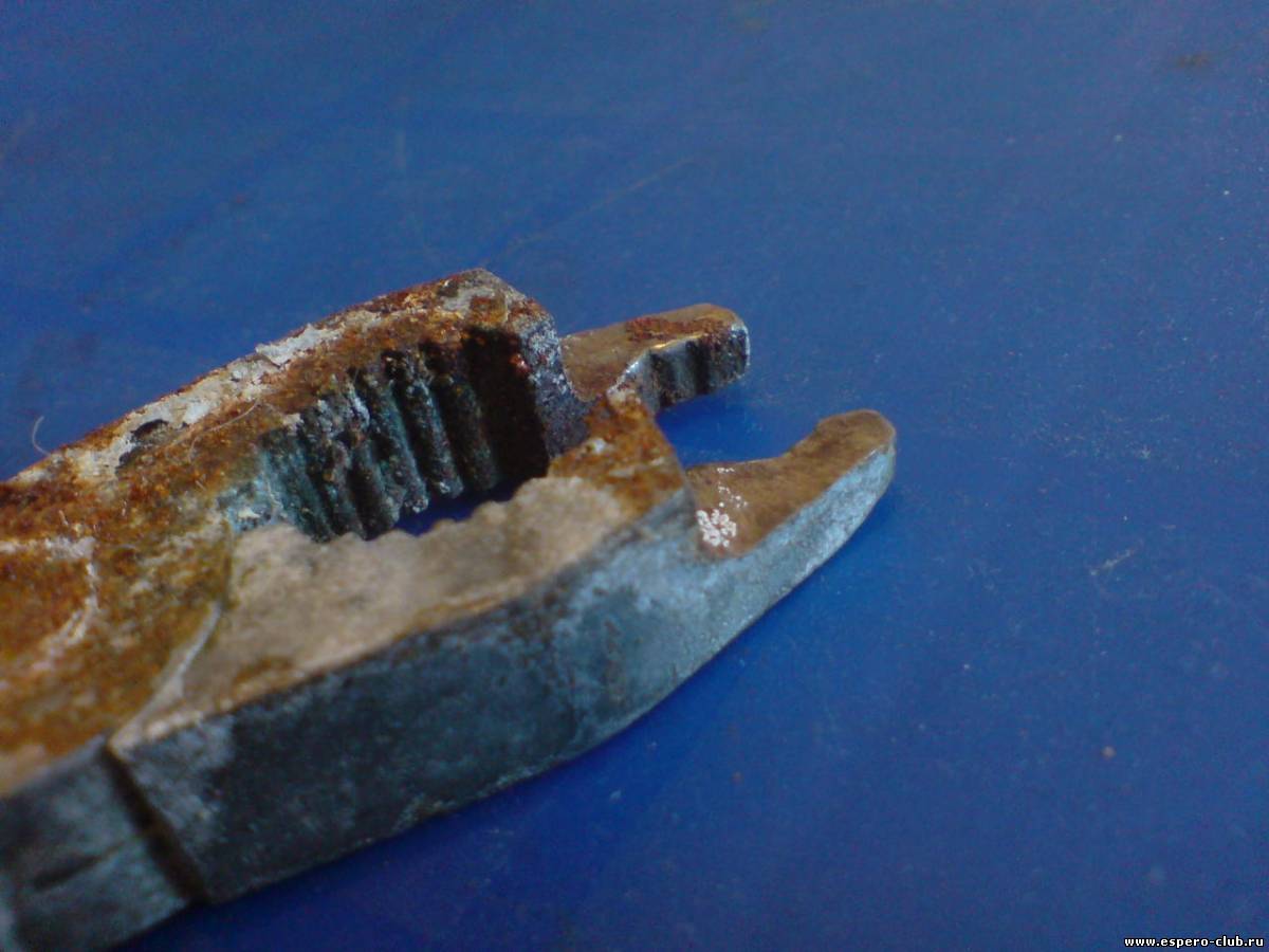

kostroma21Дата: Четверг, 16.Авг.2012, 15:49:11 | Сообщение # 113
Quote (DrEv1L)
Верхний штифт забит как бы вверх ногами, шляпа у него смотрит вниз, как его доставать?
Я выбиваю при помощи спец-пасатижей.Зацепился ими за бошку и молотиш молотком по пасатижам.Ещё ни один не устоял biggrin
Прошу пардону за ржавчину...не каждый дей штыри меняю smile Делов на пять минут болгаркой и старые пасатижи.
Прикрепления: 8848568.jpg (83.1 Kb) · 7735728.jpg (76.0 Kb)

LinkДата: Четверг, 16.Авг.2012, 15:52:04 | Сообщение # 114
можно сделать оправку из гайки с разрезом под штифт приваренной к куску арматуры
kostroma21Дата: Четверг, 16.Авг.2012, 15:57:46 | Сообщение # 115
Quote (Link)
Вариантов много...мне такой больше понравился biggrin Тем более под рукой всё было.И когда сам штифт держиш както уверенней себя чувствуеш biggrin
