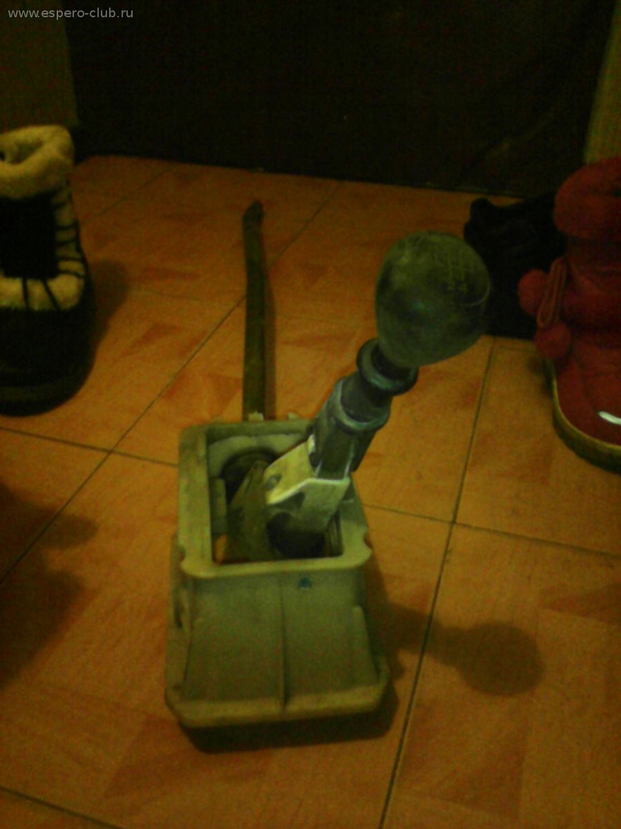

Съездил на лимузин на разборку, купил в сборе. Пересмотрел штук 10, из них не заедали только две. Продают только в сборе. Сначала обозначили 1000р я сказал что 1000 новый стоит, отдали за 500. Смажу, поставлю, отпишусь.

YriyДата: Понедельник, 22.Дек.2014, 18:46:13 | Сообщение # 7
morokow5, Будешь ставить, не забудь отрегулировать. А то либо задней не будет, либо первой!

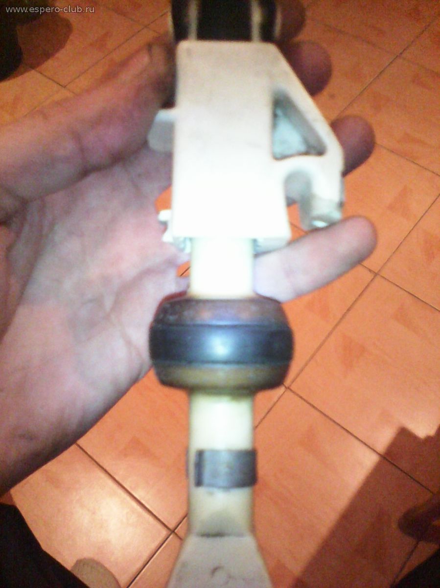

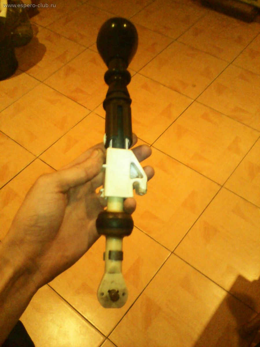

Отмыл, Оттер, вообще бэйба:) походу новая была. Кстати, снять Ее просто. Внизу штырь есть. Его фиксаторы отгибаете с трубки, поворачиваете, вытаскиваете штырь и все. Повезло, ещё и резиновое кольцо целочное.
Добавлено (22.Дек.2014, 20:47:19)
Liqui Moly Weisses Universal-Fett универсальная смазка. Есть для пластика аэрозольки... Но Ее я тоже на старой пробовал, не помогло. Дорого блин... В районе 600 рубасов(( мне рычаг дешевле обошелся

sensei007Дата: Понедельник, 22.Дек.2014, 21:06:21 | Сообщение # 10
Сообщений: 1090
Проблема, как я понял решается заменой девайса
seven_1989Дата: Понедельник, 22.Дек.2014, 21:12:58 | Сообщение # 11
morokow5, а наболдажник остался от старой? хочу на ланос такой, на эспере он из нормального пластика, а на ланосе из какой-то херни
morokow5Дата: Среда, 24.Дек.2014, 18:48:09 | Сообщение # 12
Сообщений: 106
sensei007, ну скорее всего, я другого решения не нашёл.
seven_1989, да остался. Но снять его проблемно. Выбивать надо, он не откручивается.

Поставил, смазал тупо литолом. Ничего не регулировал, всё чётко переключается и отщелкивается. Новый рычаг покороче на пару см. Сшил чехол из меха и кожи чтоб не замерзал:)
