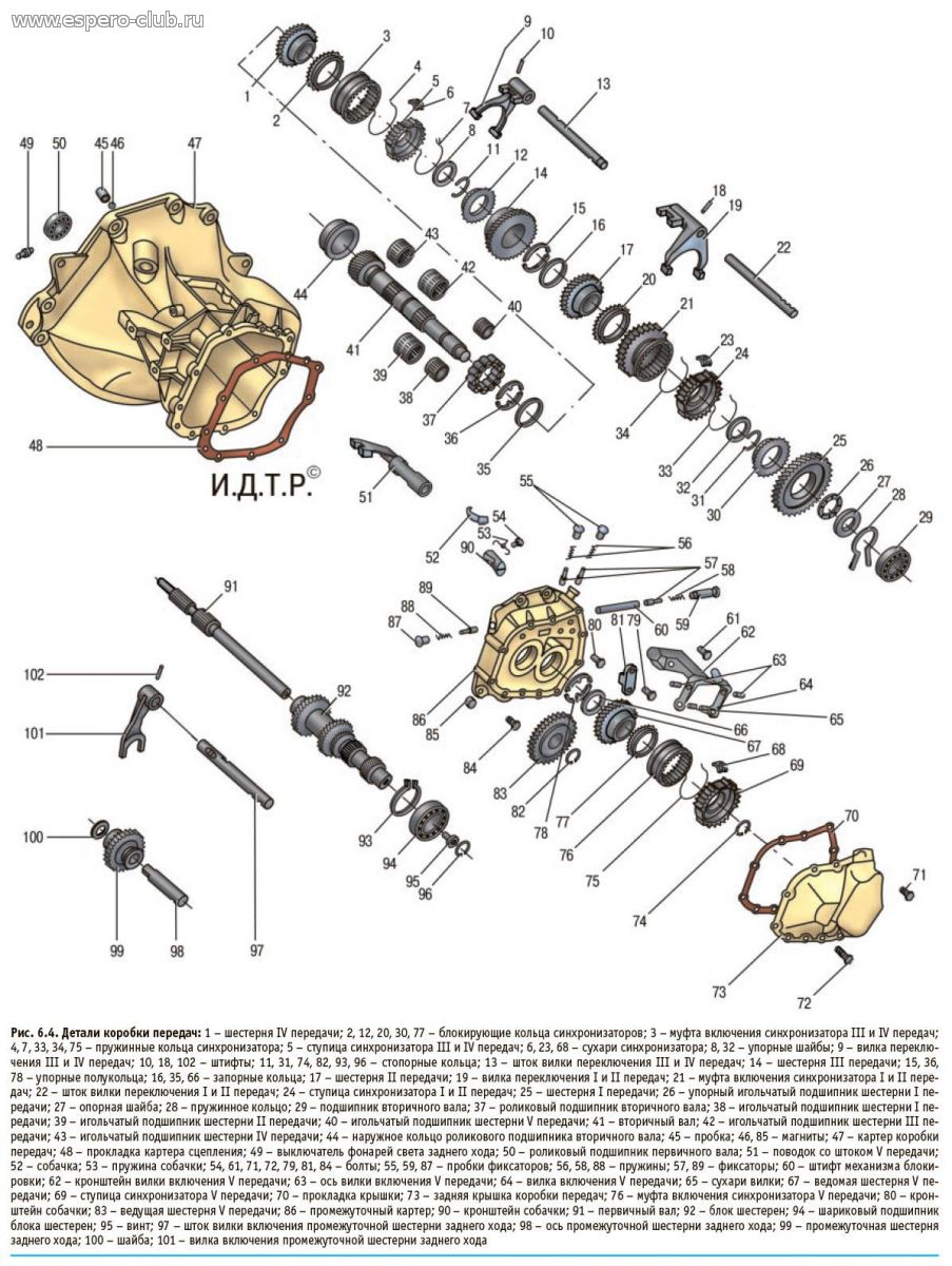

SOBRДата: Среда, 01.Июл.2015, 11:34:16 | Сообщение # 95
Сообщений: 652
Схема КПП для общего развития
Прикрепления: 7969330.jpg (167.1 Kb)
