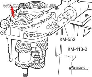

Вопрос по шестерням валов подскажите должен ли быть люфт шестеренки первичного вала которая стоит под задней крышкой возле пятой передачи?Она застопорена люфтит

Для наглядности вот эта шестерня обозначена красным на ней присутствует люфт должен ли он присутствовать?

В общем я к чему это все пишу заменил все подшипники игольчатые подшипники первичного вала передний и задний и все равно на холостых стоит шум в коробке.При нажатии на сцепление все тихо.Так же при наборе оборотов что на первой что на второй слышен отчетливый грохот из коробки только обороты сбросишь все тихо.Выжимной тоже новый уже не знаю где что менять.Вот и думаю может эта шестерня от люфта так трещит?Помогите разобраться а то напрягает этот хруст
Добавлено (13.Янв.2015, 20:03:23)
Да забыл написать когда на хх даешь газ то хруст пропадает как только выравнивается до хх то хруст опять появляется.Может выжимной брак? cry

GENOZIDДата: Вторник, 13.Янв.2015, 19:31:29 | Сообщение # 73
Сообщений: 516
serjik, выжимной откинь. Он как раз работает когда:
В коробке косяк какой-то
serjikДата: Вторник, 13.Янв.2015, 19:39:27 | Сообщение # 74
Сообщений: 832
Вот если бы знал?А на нейтральной вторичный вал задействован или нет?
GENOZIDДата: Вторник, 13.Янв.2015, 19:46:14 | Сообщение # 75
Сообщений: 516
нет на нейтральной на вторичном валу крутятся вхолостую шестерни а при вкл. скорости их с валом соединяет скользящая муфта управляемая вилкой
