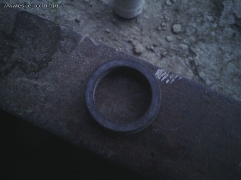

Итак, в продолжение темы свободного болтания рычага КПП, после замены «вертолета» люфты почти исчезли, почти — но не все. Изучив конструкцию нашего рычага, посмотрев откуда растут ноги у этого шалтай-болтая, было выявлено, что виной тому — резиновое кольцо между рычагом КПП и кольцом селектора.
Почитав интернеты на эту темо — понял, что GM считает вечным, только автомобиль Opel, потому как только на него отдельно можно достать это кольцо, на Daewoo — только рычаг КПП всборе.
Итак, приступим:
Для начала снимаем кожух КПП (описывать это действие не буду, там всё просто — поддеваем черную окантовку и вытягиваем её вверх со стороны подлокотника)

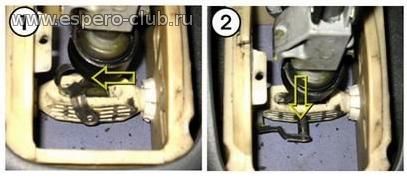

Видим наш рычаг, и удерживающую его скобу-втулку. Чтобы снять её — сначала отщелкиваем скобку фиксатор с рычага и вытягиваем её на себя.

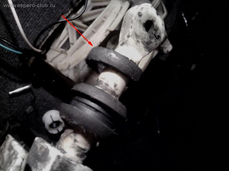

Вынимаем рычаг поднимая его вверх. Снимаем резинвое кольцо и видим — «бобик» похоже совсем сдох (видны следы неравномерного износа и небольшие обрывы резины)...

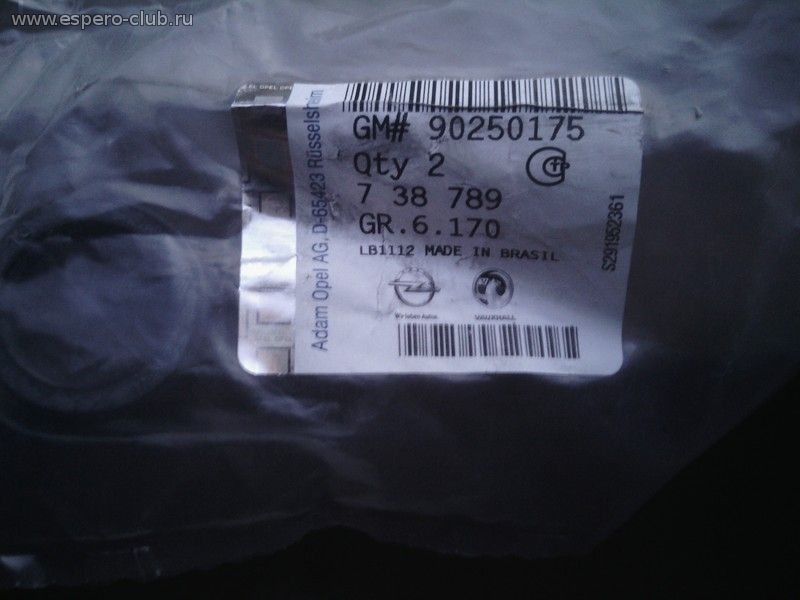

Берем заказанное нами ранее колечко от Opel, код 07 38 789
Новое колечко обработано чем-то похожим на тальк, дабы исключить вредное влияние окружающей среды на сей драгоценный кусок резины... smile

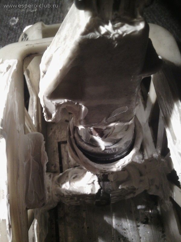

Хорошенько промываем весь механизм от старой смазки, смазываем всё по новой и собираем в обратной последовательности

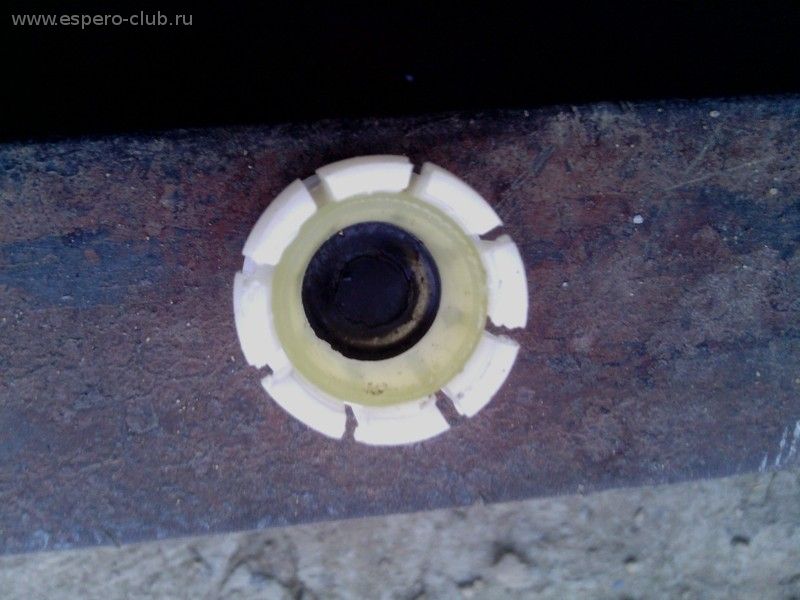

Помимо всего прочего, я решил проверить пластиковые стаканчики, в которых стоит опора нашего рычага КПП.

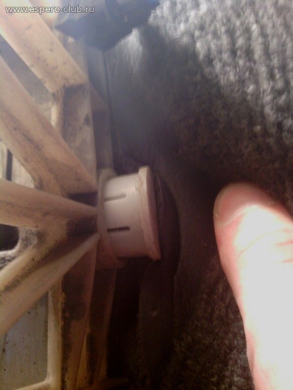

Итак, самое веселое действие заключается в том, что у этого стаканчика надо равномерно сжать все фиксирующие его в корпусе лепестки, мне для этого понадобился стажной хомут и два мешка нервов. cool
Надеваем хомут на фиксаторы стаканчика и начинаем плавно стягивать их к центру.
Когда мы достаточно стянули фиксаторы и вот оно, счастье tongue , так близко, наступает еще одна проблема — теперь надо вытолкнуть этот стаканчик наружу не сбив хомута, а сидит он там крепко — мне всё-таки удалось выбить его оттуда где-то с пятой попытки (за наружные края стаканчика тянуть не советую, велика возможность просто отломить краешек так и не вынув стаканчик).
Вытягиваем его из корпуса, со вторым поступаем также. Заглядываем внутрь и видим характерные следы износта пружинной шайбы и практически полное отсутствие смазки.

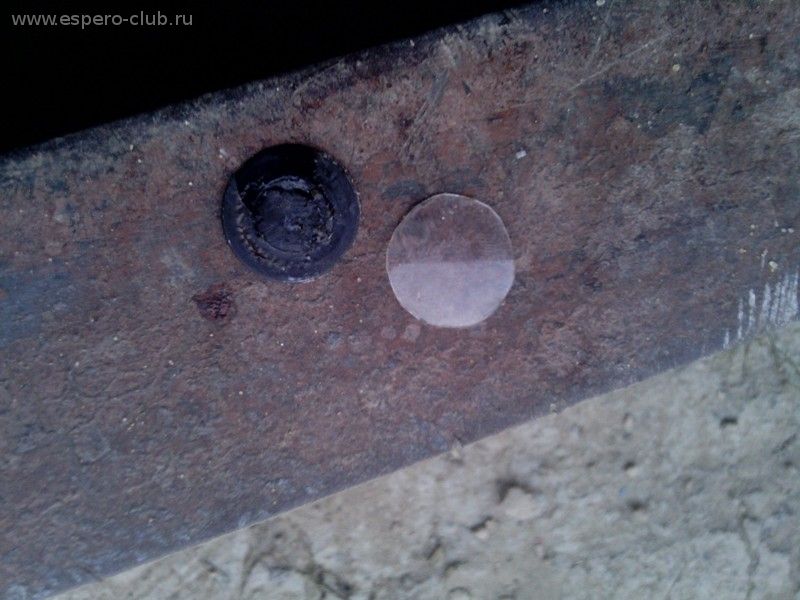

Вытягиваем пружинную шайбу изнутри и осматриваем на наличие протертостей и повреждений. На моих от протертости центральная часть пятачка была выпилена из шайбы. Я изготовил подобные из пластиковой бутылки нужной толщины — думаю еще лет на 10 хватит.
Хорошенько отмываем колпачки от выработанного налета и остатков смазки, смазываем их как под пружинной шайбой так и сверху, ставим всё на место проверяем работу рычага и радуемся тому что у нас пропал еще один небольшой шалтай-болтай booze .

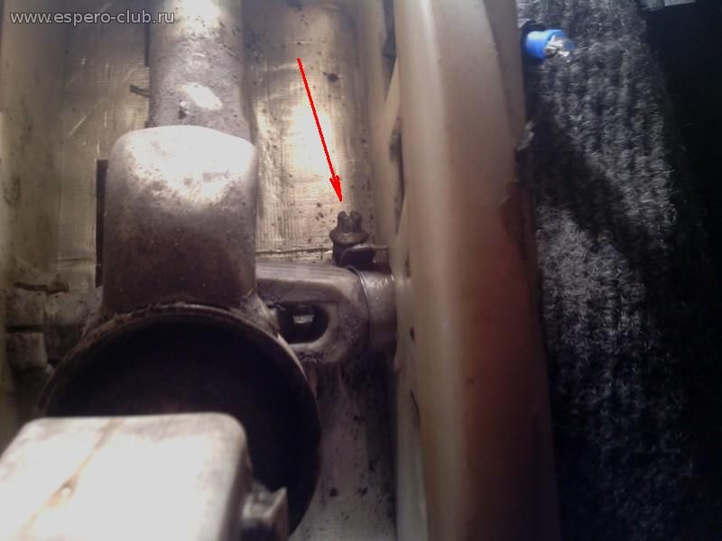

А как же тогда мне вылечить механизм который блокирует включение задней скорости... печаль беда. У меня с левой стороны всё гладенько ничего не цепляется http://cs14108.vk.me/c624122/v624122776/37991/b5qD9OnaVmE.jpg
. Задняя включается без поднятия колечка. А мне не комфортно как-то на светофорах. Очкую вместо первой заднюю воткнуть tongue . Хочу исправить. А тут уже на ручке стопор сразу.
А то!
Сообщение отредактировал Vovandar - Среда, 03.Июн.2015, 00:01:31
MaKcuMДата: Среда, 03.Июн.2015, 09:34:04 | Сообщение # 7
. Задняя включается без поднятия колечка. А мне не комфортно как-то на светофорах. Очкую вместо первой заднюю воткнуть . Хочу исправить. А тут уже на ручке стопор сразу.
Обрати внимание на пятое фото, там замочек есть. У тебя он отломлен... Тебе проще всего рычаг сменить целиком, чем городить какие-то приспособы. Поищи в разборке, полюбому у народа есть и недорого... cool
