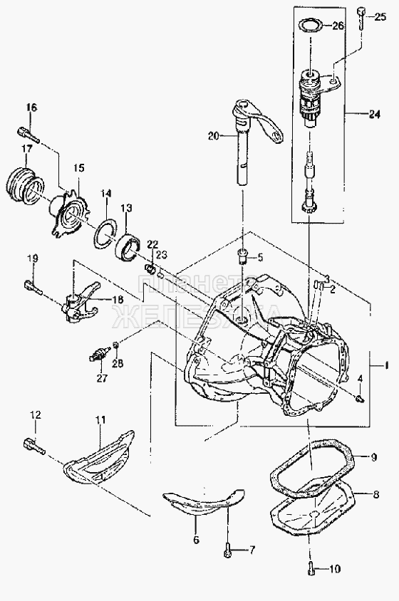

КолянычДата: Пятница, 29.Ноя.2013, 10:31:42 | Сообщение # 6
Сообщений: 967
elorian, 90305912 !!! biggrin
Добавлено (29.Ноя.2013, 10:31:42)
Под номером 5 !!!
Прикрепления: 5756703.gif (24.8 Kb)
Сообщение отредактировал Коляныч - Пятница, 29.Ноя.2013, 10:37:35
elorianДата: Пятница, 29.Ноя.2013, 13:24:51 | Сообщение # 7
Сообщений: 290
Под номером 5 !!!
Так и думал. Спасиб
