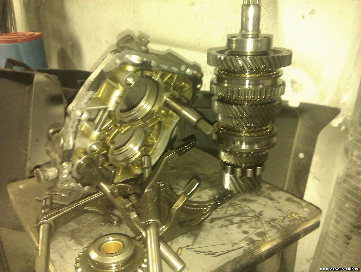

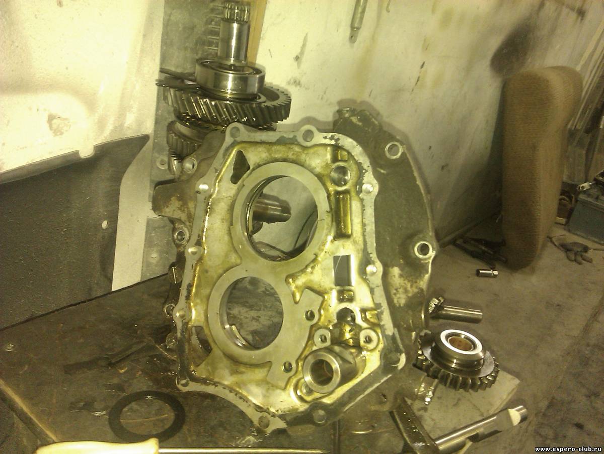

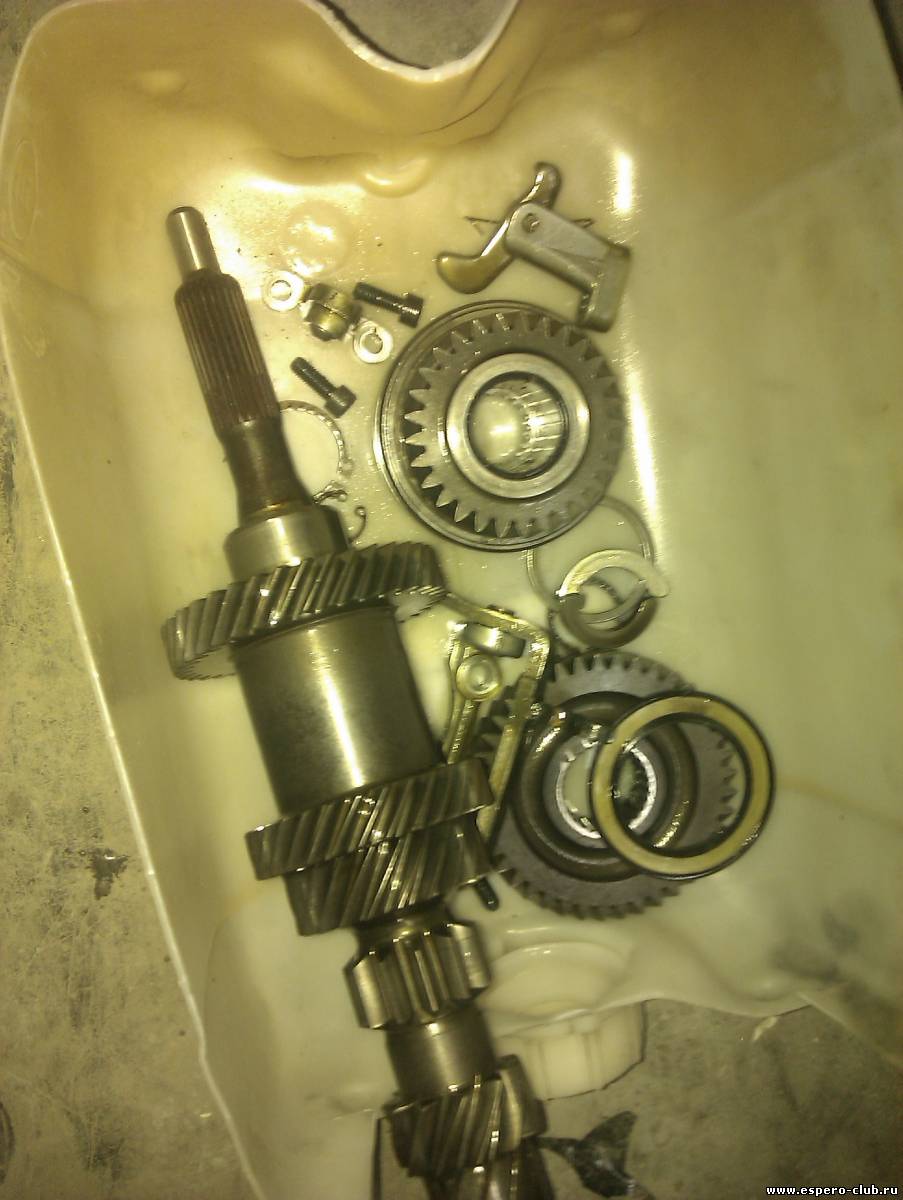

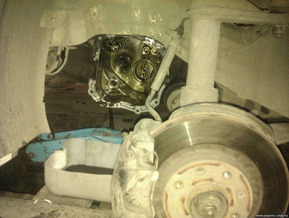

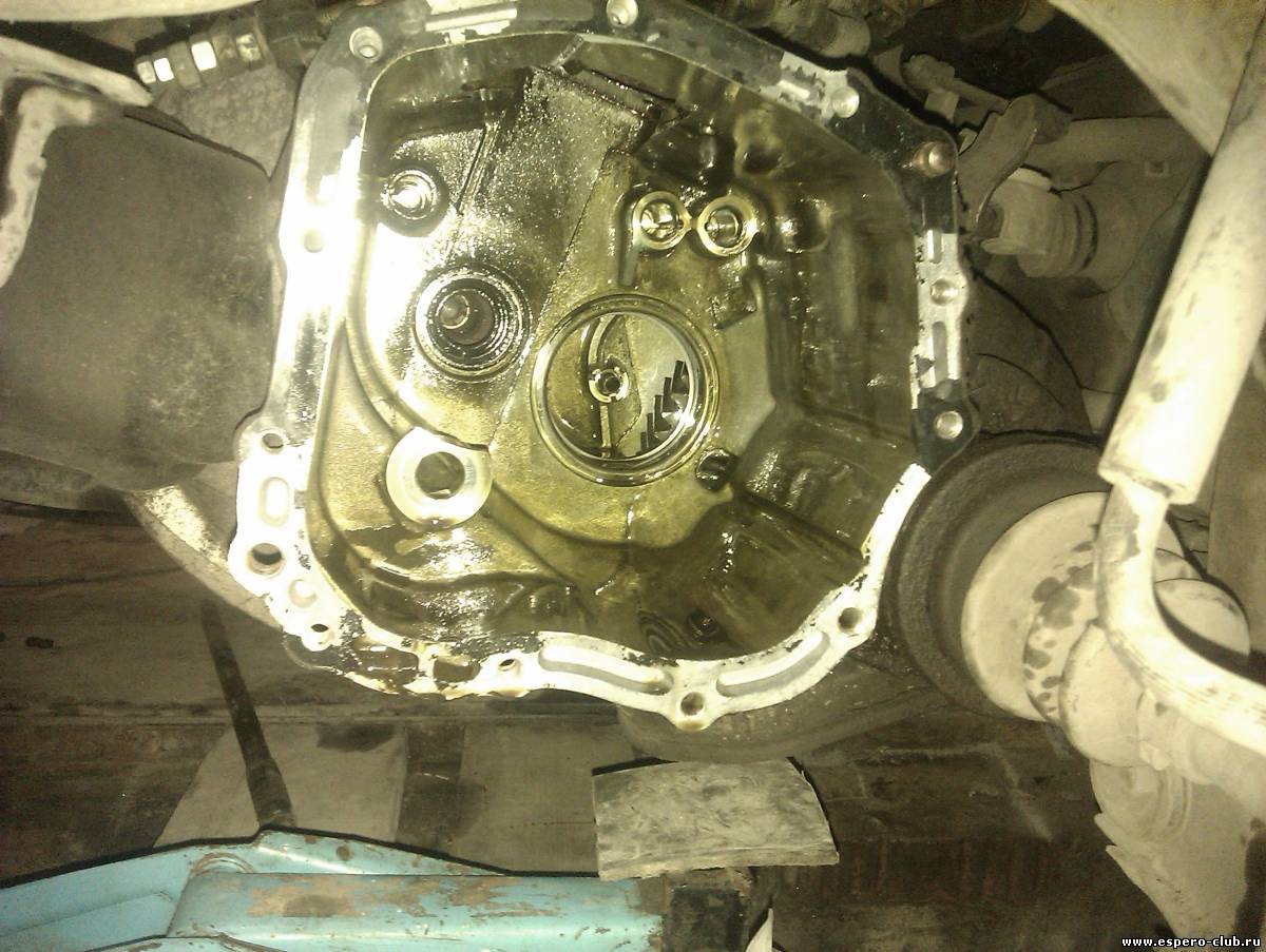

разобрал коробас не откручивая от движка, дело походу было в подшипнике первичного вала, он имеет очень маленький осевой люфт и шумит когда я его на пальце кручу! весь день убил!поменяю, соберу, посмотрим, оно ли?
YriyДата: Воскресенье, 03.Ноя.2013, 18:56:51 | Сообщение # 8
Aleks909, Фотки давай.
Aleks909Дата: Понедельник, 04.Ноя.2013, 20:39:05 | Сообщение # 9
Сообщений: 201
вот вам фоты
Прикрепления: 7152287.jpg (90.6 Kb) · 0257045.jpg (122.4 Kb) · 9007285.jpg (122.9 Kb) · 3995287.jpg (108.9 Kb) · 7539602.jpg (146.1 Kb)
YriyДата: Понедельник, 04.Ноя.2013, 20:57:30 | Сообщение # 10
Теперь давай последовательность операций. biggrin
AiSДата: Понедельник, 04.Ноя.2013, 23:29:36 | Сообщение # 11
Цитата Aleks909 ()
вот вам фоты
силён---я не рискнул так вал вытаскивать.
снимал коробку.
как назад будеш собирать? я снятую еле собрал(выдернуть то пол беды)то там не идёт...то там цепляет...то там выскочило biggrin .
Aleks909Дата: Вторник, 05.Ноя.2013, 19:20:50 | Сообщение # 12
Сообщений: 201
операций там не много, снял колёсо , открутил защиту, снял верхнюю крышку с вилочкой, датчик заднего хода, ну и раскрутил коробку, а, и ещё пришлось подушку крепления ослабить а то внутренности не вылазили,
