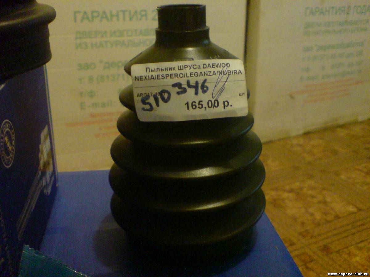

Quote (myrhyrn)
В каталоге не могу разобраться какой именно мне нужен. Помогите, скажите каталожный номер. Стоит брать оригинал или можно обойтись аналогом ?
Хвалят вот эти пыльники.Это голимый пластик...себе поставил.Сейчас тестю smile
510 346 это его номер.
Прикрепления: 0885067.jpg (77.0 Kb)
Сообщение отредактировал kostroma21 - Суббота, 02.Июн.2012, 16:37:08

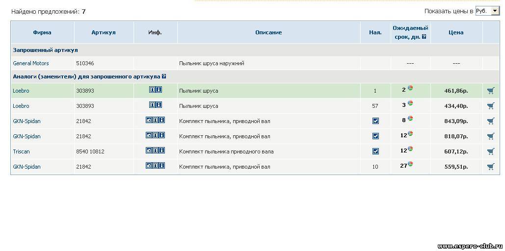

myrhyrnДата: Суббота, 02.Июн.2012, 16:52:58 | Сообщение # 3
Сообщений: 467
Quote (kostroma21)
Пластик - это разве хорошо ? На морозе не лопнет ?
На экзисте по этому коду бьются такие позиции .
Мне кажеться что в магазине это был все-таки аналог, а не оригинал, судя по цене в 165р.
Прикрепления: 4041218.jpg (51.8 Kb)
Daewoo Espero 2.0 1997 г.в.
Сообщение отредактировал myrhyrn - Суббота, 02.Июн.2012, 16:53:29
PahelloДата: Суббота, 02.Июн.2012, 17:09:23 | Сообщение # 4
Quote (myrhyrn)
Роодные вроде пластик были...
YriyДата: Суббота, 02.Июн.2012, 18:59:13 | Сообщение # 5
myrhyrn, А ты у Костромы спроси - он знает толк в пыльниках biggrin
Добавлено (02.Июн.2012, 18:59:13)
Pahello, Не вроде, а пласмассовые.
kostroma21Дата: Суббота, 02.Июн.2012, 19:21:34 | Сообщение # 6
Quote (Yriy)
Ага...меняю каждый год ...уже с закрытыми глазами. biggrin myrhyrn, Советую:промыть шрус от старой смазки...заложить новую.Через рванину в пыльник попала пыль...смешалась с смазкой...будет работать как образив.
