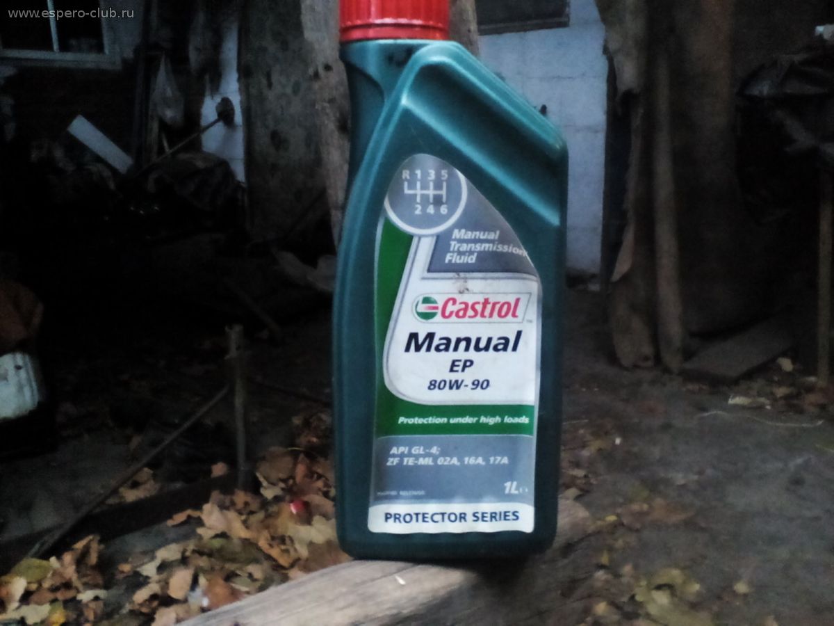

andre5507Дата: Понедельник, 19.Окт.2015, 07:46:04 | Сообщение # 103
Сообщений: 148
у меня залито вот такое масло уже 2а года,полёт нормальный, при -10 конечно густеет, но нужно прогревать двигатель а потом ехать! сейчас +7, не густеет все как обычно.
Прикрепления: 5964378.jpg (79.2 Kb)
