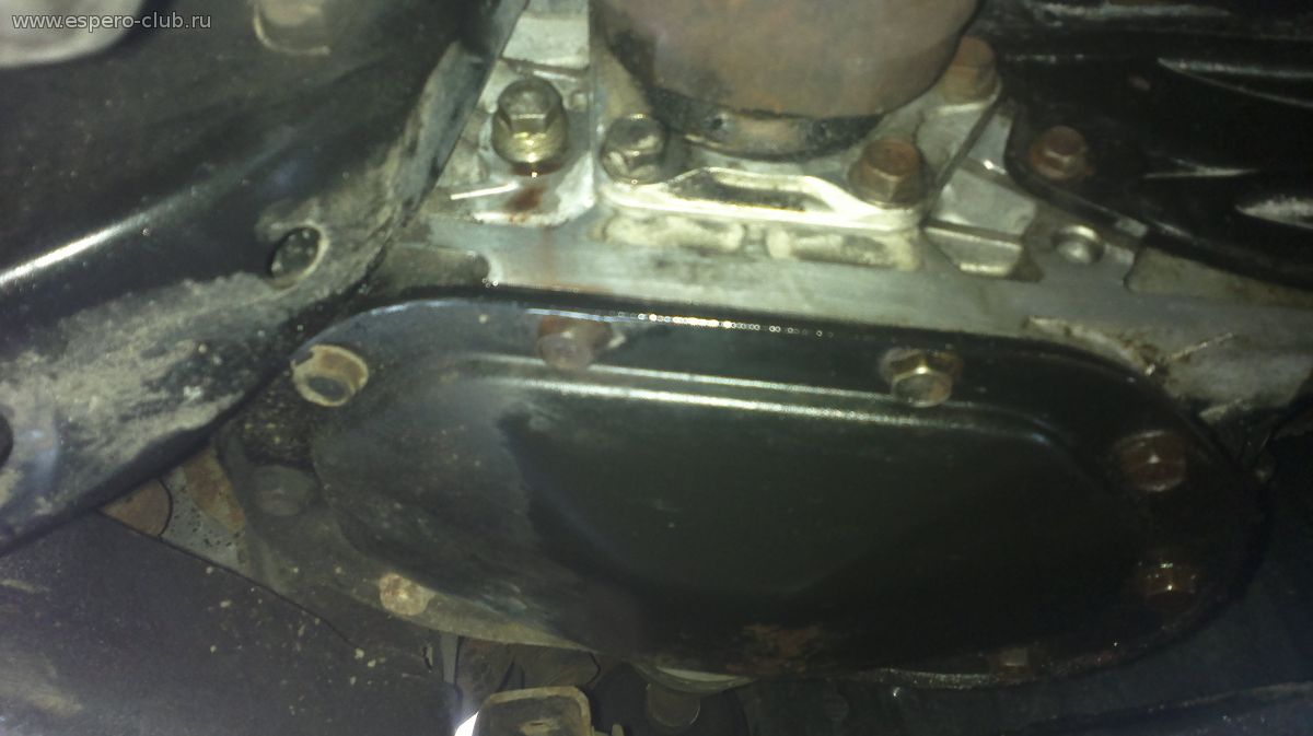

Одна - сливная. Внизу, на дифференциале, справа. Вот на фотке видно, как оттуда масло красное вытекает чуть.
Когда я ее открыл, оттуда полилось. Причем не то чтобы чуть-чуть, а струя и даже по напором. Я с перепуга завинтил пропку обратно и начал думать. Вспромнил что в мануале написано про заливную пропку, наверху.

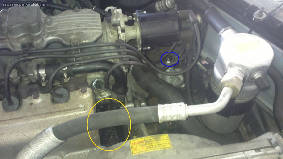

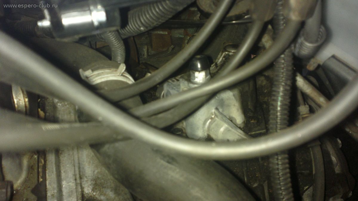

Начал искать, и нашел! Она прям под носом, ее видно между АБС и этой штукой от кондиционера.

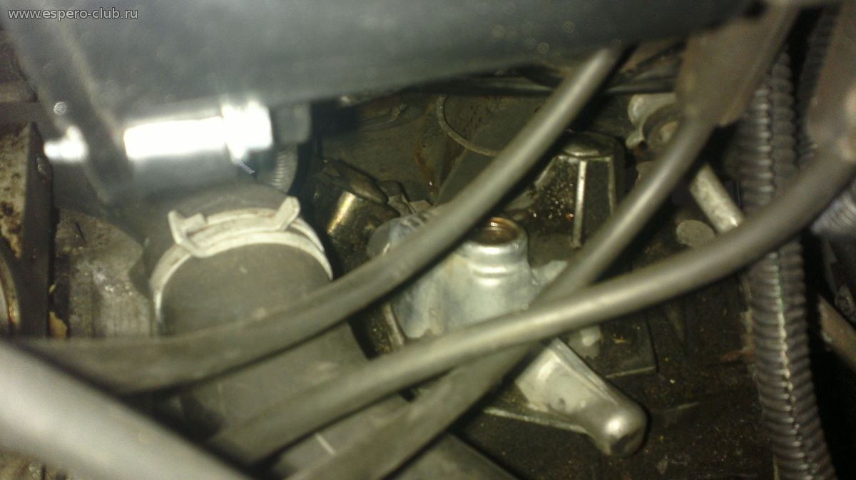

А вот когда она уже открытая.
Короче, когда я открыл верхнюю, я открутил нижнюю и все вылил что та было. Ну где-то полтора литра, чуть больше может, вытекло. По моим прикидкам там осталось старого масла н дне, там где-то глубина 3-4 см в передней части коробки (от сливной дырки до дна). Когда все вытекло, засунул палец,там еще оставалось, того самого красного масла. Для проверки (я думал не может же чтоб так все просто) залил сверху два глотка не завинчивая нижнюю дырку, спустился в яму при и посмотрел, течет ли? Течет! Ну закрыл нижнюю, и налил все что у меня было в верхнюю. Магнитик тоже почистил, там к сожалению много грязи было. Это плохо, да?
Вот еще одна фотка, там я синим отетил заливную пропку. Что касается подтека, то мне кажется что начинает течь вот отсюда, где я на этой фотке отметил желтым. Это бывает, что оттуда течет? Это вроде как шланг вентиляции картера, или я ошибаюсь? Я уже несколько раз залезал под машину и тряпочкой вместе с тормозным очистителем (не знаю как по русски точно) вылизывал всю нижнюю часть чтобы выявить поддтек. Вот там где эот шланг соединяется с блоком.
