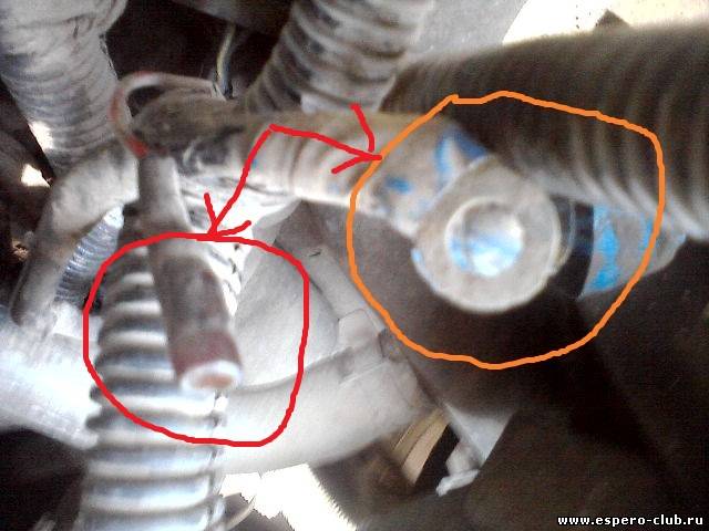

ART86Дата: Понедельник, 22.Апр.2013, 12:55:47 | Сообщение # 48
Сообщений: 102
вот фото http://s017.radikal.ru/i407/1304/2a/aa831f3a0d2b.jpg
Добавлено (22.Апр.2013, 12:42:30)
оба эти провода выходят из одной гофры

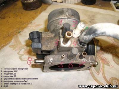

на 33 можно фото всех шланчиков которые к нему идут или схему буду очень благодарен
КолянычДата: Понедельник, 22.Апр.2013, 14:08:38 | Сообщение # 49
Сообщений: 967
Так к ДАДу идёт один шланг !
Может тебе нужен блок дрос.заслонки ? biggrin
ART86Дата: Понедельник, 22.Апр.2013, 14:43:13 | Сообщение # 50
Сообщений: 102
ну да он самый )))
Добавлено (22.Апр.2013, 14:43:13)
а про провода на фото может кто нибудь чё сказать?
КолянычДата: Понедельник, 22.Апр.2013, 15:12:43 | Сообщение # 51
Сообщений: 967
ART86, Твои фото не могу загрузить , мобила да и Инет паршивый !
А шланчики вот :
Прикрепления: 8984073.jpg (20.3 Kb)
ART86Дата: Понедельник, 22.Апр.2013, 16:27:23 | Сообщение # 52
Сообщений: 102
спасибо сейчас пойду смотреть. Да я тут вспомнил мне в сервисе прожгли шланг который идёт от усилителя вакуумника к башке где узел дпдз вообщем он сплавился стал меньшего диаметра и сервис мены пока сверху изо ленту намотали совсем чуть чуть а шланг заказали новый жду когда придёт. Так вот вопрос может ли при нагретом движке эта вся колхозина ипать мозг? т.е. глюки страшные глюки с оборотами такие что ехать не возможно. Ещё раз опишу синдром машинка пытается заглохнуть но дпдз не даёт подгазовывает и получается когда передача включена то это полная жопа((( очучения такие что заводишь мотор с включенной передачей и без выжима сцепы. Обороты плавают от 300-1400 погазуешь на хх всё проходит но не надолго
ART86Дата: Понедельник, 22.Апр.2013, 16:32:04 | Сообщение # 53
Сообщений: 102
провода
Прикрепления: 5882399.jpg (110.7 Kb)
КолянычДата: Понедельник, 22.Апр.2013, 17:58:33 | Сообщение # 54
Сообщений: 967
Может подсасывает воздух через шланг вакуумника , а это не есть хорошо , а может что-то с электрикой - почему чек моргает как поворотник ? Покажи машинку электрику , может что-то коротит на массу ! sad
Замени шланг , или хотя-бы замотай на время плотно изолентой !
На счёт проводов не знаю , у меня такой хрени нет ! Один провод похож на какой-то штекер , посмотри под капотом , может чего найдёшь ! cool biggrin
GIZДата: Понедельник, 22.Апр.2013, 18:07:30 | Сообщение # 55
ART86, красный провод с черным наконечником это сервисный вывод бензонасоса.

ART86Дата: Понедельник, 22.Апр.2013, 20:46:06 | Сообщение # 58
Сообщений: 102
quote=Коляныч]Может подсасывает воздух через шланг вакуумника , а это не есть хорошо , а может что-то с электрикой - почему чек моргает как поворотник ? Покажи машинку электрику , может что-то коротит на массу ! sad
На счёт проводов не знаю , у меня такой хрени нет ! Один провод похож на какой-то штекер , посмотри под капотом , может чего найдёшь ! cool biggrin [/qu
Намотал плотную изо ленту по тестил движку пока глюков нету, но у нас сегодня ветерок прохладный а сей баг вылезает когда на улице тепло. Да сегодня заметил ещё такую хрень вентилятор срабатывает когда по приборке температуру показывает стрелка на второй риске и не выключается вообще пока двигло работает. Да и из глушака капли воды фигачут. Чек начинает моргать как поворотник когда проявляется баг. Электриков толковых у нас нету так же как диагностики одни руко жопы в этой теме. А денежки сцука любят за свою ху......вую работу!!!! Короче мягко говоря презервативы))) конченные. Да по поводу проводов смотрел проверил всё что возможно на их длину не чего единственное, что нашол ближе к тому же вертолёту на блоке есть какое то отверстие( дырочка biggrin ) по диаметру схожая с диаметром клеммы на проводе но она писец какая грязная, думаю если бы под болт была то не такая засранная была бы!!!! Если не прав то поправьте.
