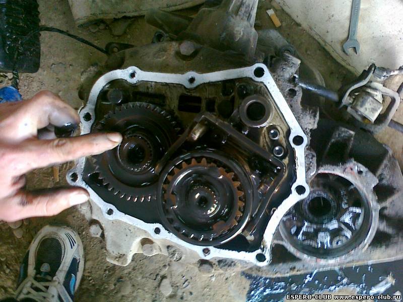

здравствуйте друзья) вот вообщем то в чем дело, вылетала у меня 5ая ступня, разобрал коробку, оказалось причина в стопорном кольце на валу, оно слетело... поставил его, воткнул коробку на место. ура все работает, но как оказалось не долго... опять та же фигня. вопрос почему оно вылетает???? может че то с кулисами??? ведь просто так же не бывает(( и при этом, что весьма странно, начало вести сцепу... (гидро)
стопор который вылетает и шестерня 5ой на фотке.

praporДата: Пятница, 26.Ноя.2010, 18:17:56 | Сообщение # 2
Сообщений: 33
люфт в подшипниках,сними обе шестерни и подёргай валы,только не было смысла снимать кпп и так всё доступно

Сообщений: 33
я дню по 2 раза вскрывал заднюю крышку,пока её не протёрло ,в итоге выкинул обе шестерни, и ездил на 4-ёх передачах,пока не купил другую коробку,правда в разобранном состоянии,собрал,поставил и поехал.
