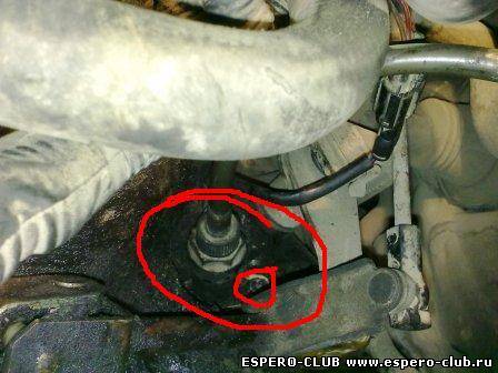

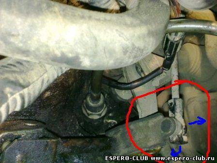

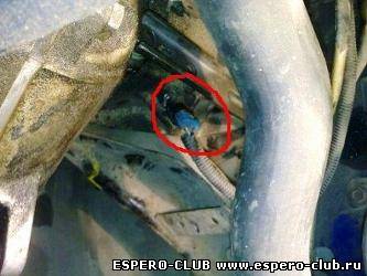

2. Откидываем датчик включения задней передачи. (Данный датчик стоит спереди на КПП, если смотреть со стороны радиатора (перед автомобиля)).
3. Отсоединяем трос сцепления.
4. Откидываем датчик спидометра. (находится с противоположной стороны КПП, если смотреть со стороны радиатора, сразу возле крепления стартера). Разъединяем штекер проводов и выкручиваем датчик, отводим в сторону.
5. Там же, отручивам болт крепления КПП и Стартера.
6. Снимаем 2-е тяги перключения передач и там-же разъединяем шарнирное соединение (вытянув штифт).

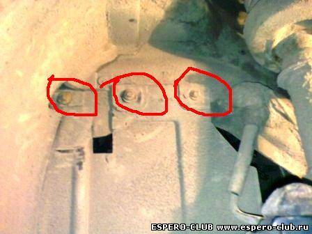

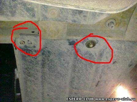

Capten-denДата: Среда, 03.Ноя.2010, 15:49:55 | Сообщение # 2

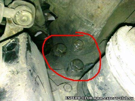

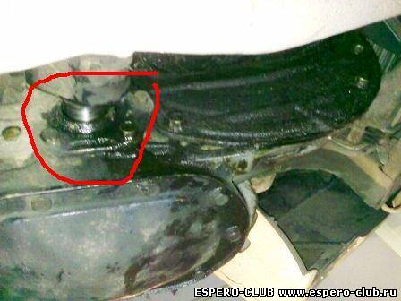

9. Снизу.
Приводной вал на правом переднем колесе вынимать полностью нет необходимости.
10. Вынимаем приводной вал из МКПП с обеих сторон, предварительно подставив ёмкость для стекания масла из МКПП.
11.Снимаем защиту маховика на МКПП (снизу).
12. Подпереть коробку передач и двигатель снизу (чтоб не упал при дальнейшей разборке).

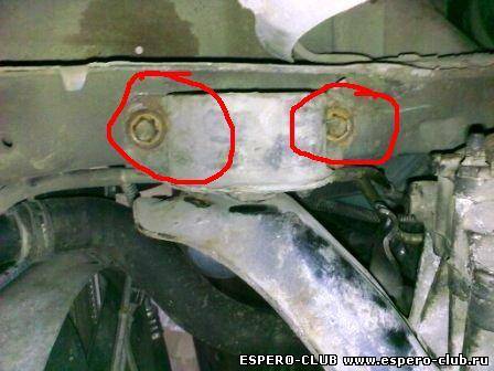

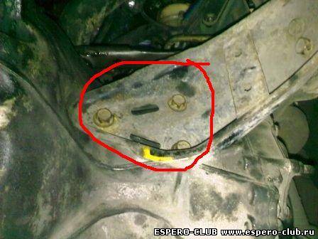

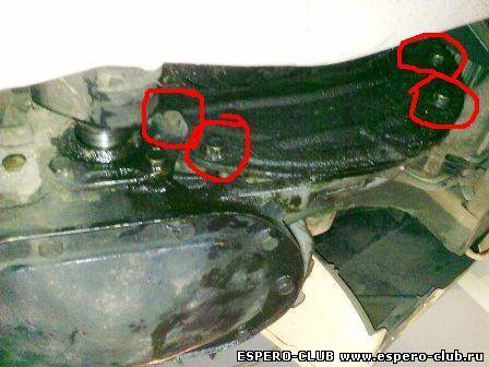

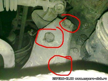

13. Выкручивам крепления МКПП к кузову снизу и отводим его по возможности в сторону.
Прикрепления: 6089266.jpg (23.6 Kb) · 1720849.jpg (22.2 Kb) · 0041296.jpg (24.2 Kb) · 8045567.jpg (27.9 Kb) · 1487117.jpg (23.9 Kb)

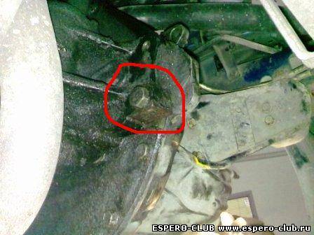

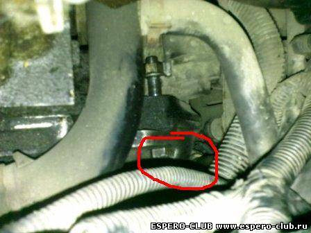

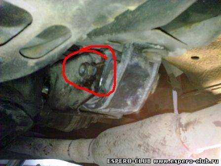

Capten-denДата: Среда, 03.Ноя.2010, 15:52:53 | Сообщение # 3

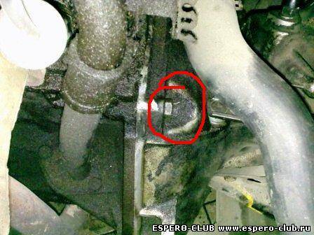

14. Выкручиваем болты крепления коробки к двигателю и стартер (3-и болта).
15. Выкручивам еще одно крепление МКПП к кузову авто в передней части автомобиля (откладываем его в сторону).
16.Выкручиваем болты по кругу, соединяющие двигатель и МКПП.
Прикрепления: 5163471.jpg (21.4 Kb) · 1223444.jpg (29.4 Kb) · 6811852.jpg (27.8 Kb) · 4287131.jpg (27.1 Kb) · 9330941.jpg (29.2 Kb)

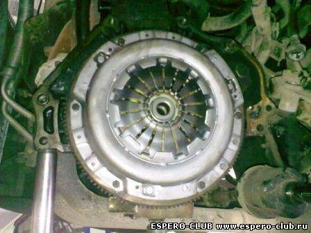

Capten-denДата: Среда, 03.Ноя.2010, 15:56:55 | Сообщение # 4

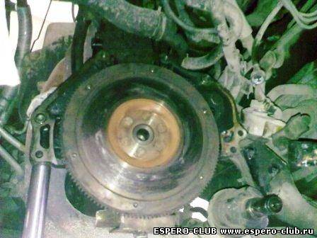

17. Как только выкрутили все болты соединения МКПП с двигателем отводим МКПП от двигателя, чуть проворачиваем её по часовой стрелке или против нее и вынимаем. (в идеале делать эту процедуру с помощниками - 2-3-человека).
18. Имеем вот такую картину (корзина с диском сцепления прикрученная к двигателю).
Собирать - в обратном порядке (при постановке МКПП на место желательно сразу вставить приводной вал в коробку с правой тороны от водителя).
При сборе можно поменять масло в МКПП либо влить вытекшее обратно в коробку (1.8 литра).
Сделать это можно выкрутив датчик спидометра (крепится сбоку маленьким шурупом) вынимаем датчик и через лейку с шлангом влить обратно.
Вливать масло удобнее всего уже после постановки МКПП обратно на место и вставив приводные валы в коробку.
При замене сцепления откручиваем корзину, вынимаем диск сцепления, ставим новое, закручиваем, центруем.
Центровку на данной модели производят как правило на глаз.
Вся процедура занимает около 3-4 часов - не спеша.
За одно можно и подушки движка и КПП заменить, если старые на подходе, потом ставим трос сцепления, подсоединяем датчик заднего хода и в принципе все.

kbv17Дата: Среда, 03.Ноя.2010, 21:36:22 | Сообщение # 5
Сообщений: 139
Небольшое дополнение. При установке коробки на двигатель, диск сцепления не обязательно центровать на глаз, корзину не надо сильно закручивать, тогда диск сцепления между корзиной и маховиком свободно перемещается, вал с коробки при установке сам найдёт своё место, и коробка встанет как надо. Потом сняв защиту с кожуха коробки, проворчивая маховик затянуть болты на корзине и всё. Недавно снимал и ставил коробку. А вообще отчет подробный, спасибо!

стажерДата: Четверг, 05.Апр.2012, 15:09:25 | Сообщение # 12
Сообщений: 21
Capten-den, подскажи, а вот на у тебя фото, где корзина стоит, там в коленвале подшипник торчит, или мне кажется?
PahelloДата: Четверг, 05.Апр.2012, 16:17:36 | Сообщение # 13
стажер, В коленвале вроде у всех подшипник стоит...
стажерДата: Четверг, 05.Апр.2012, 17:47:20 | Сообщение # 14
Сообщений: 21
Ну да)) Номер бы его, или размеры хотя бы узнать))
Capten-denДата: Четверг, 05.Апр.2012, 17:55:20 | Сообщение # 15
стажер, я тебе в личку же номер скинул
