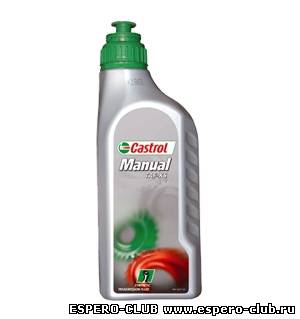

SexIДата: Четверг, 10.Фев.2011, 23:56:25 | Сообщение # 57
Сообщений: 766
Вот такое масло залил я месяц назад
По ощущениям особой разницы я не ощутил. Скорости только, как мне показалось, стали мягче включаться. Единственный факт при t -20 и выше, рычаг переключения передач передвигается как и летом, не стоит колом smile
Прикрепления: 8876460.jpg (23.2 Kb)
