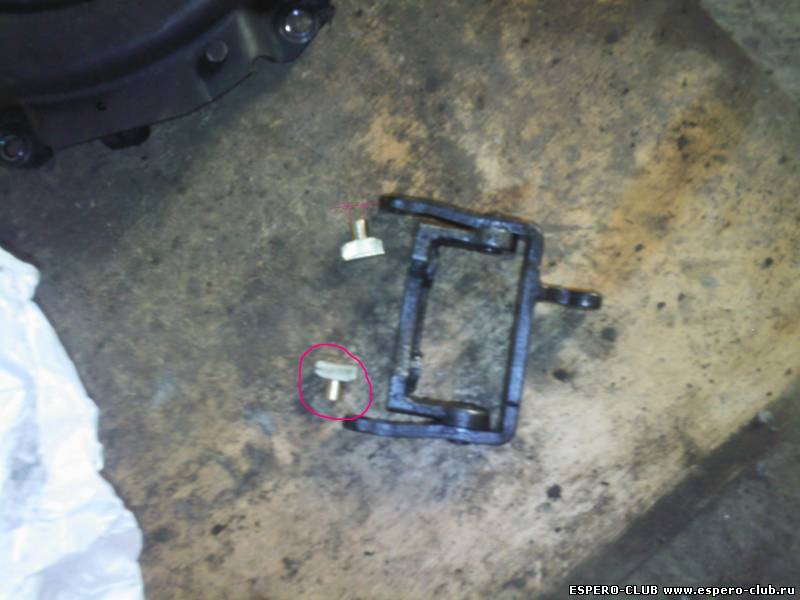

Была такая же проблема. Полетели сухари на вилке включения пятой передачи. Причина - нехватка масла. Заказал в existе по 101,84, код детали 901 421 26. Можно поменять не снимая коробки. Я коробку снял чтоб поменять все сальники, заодно выкинул старые прокладки. Новые изготовил из паронита. Из-за этого покупать коробку ну не знаю?!

У меня с сухарями игольчатый подшипник расплавился, замена помогла на 1000 км, а потом опять сухари съело...
Плюнул, купил свежую коробку. Пропал вой, появилось легкое и четкое включение передач. А старая коробка валяется со страшными люфтами на валах. Можно кому-то сплавить за пол цены на запы...

Сухарики можно поставить от автомобиля Газель. только придеться рассверлить отверстия на вилке под диаметр Газелевских, они чуть толще.
Прикрепления: 0034916.jpg (46.3 Kb)

а ты попробуй найти сухарики на Эсперку, у меня даже на разборке как на полоумного посмотрели, сказали только каробку б/у целиком.

И на эксисте не нашол. К томуже и смысла нет, у нас половина магазинов с эксистом работают
