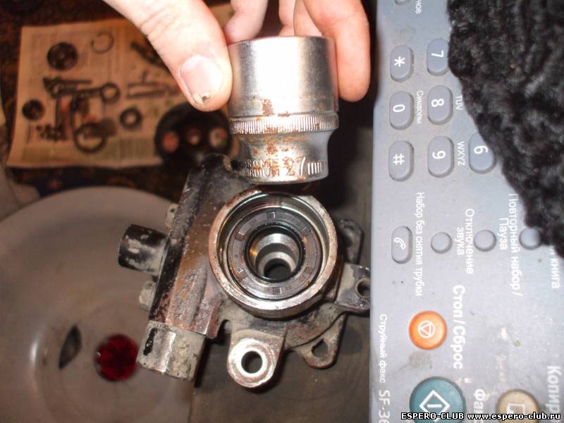

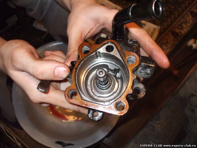

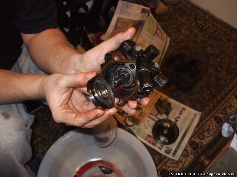

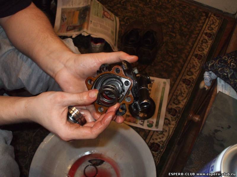

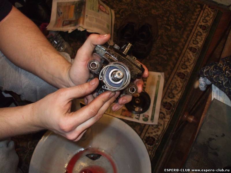

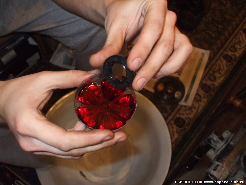

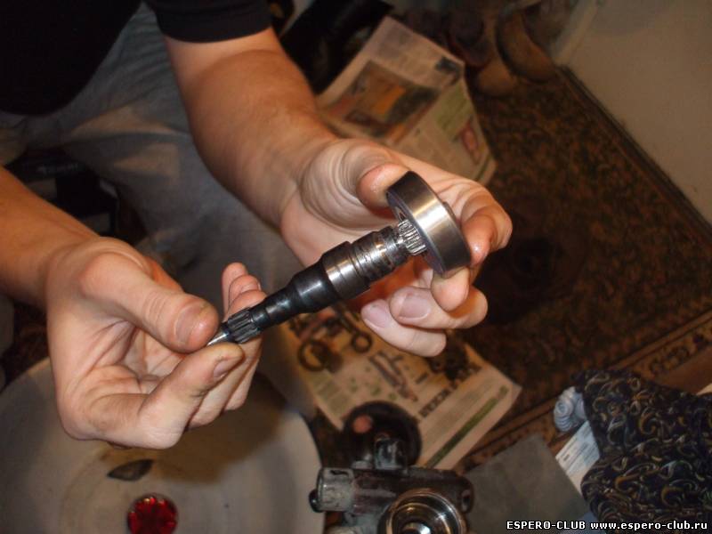

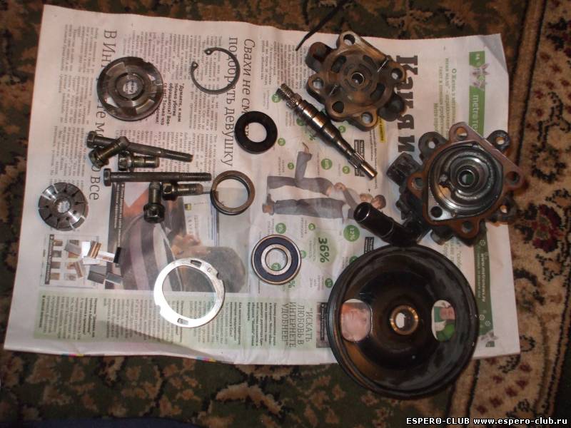

У меня сильно стучал насос ГУРа. А точнее подшипник. Новый покупать дорого. Б\у ненашел. Решил разобрать и заменить подшипник. Снимал насос ГУРа вечером во дворе, на улице было -12.
Фотографировал уже процесс сборки. Какими ключами пользовался не помню.
Первое что делается снимаем распределительный (ручейковый) ремень с насоса ГУРа.
С помощью ключа или отвертки фиксируем шкив насос и срываем гайку.
Отсоединяем патрубок идущий на бочек с жидкостью гура и загибаем его выше бочка или затыкаем чемто (можно свечей или болтом какимто.).
Откручиваем штуцер металлической трубки. Там вроде на 16 ключ.
затем откручиваем болты крепления к двигателю.
Вынимаем насос на свободу.

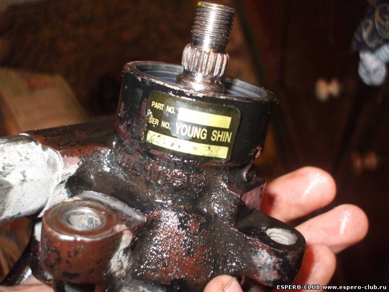

Откручиваем гайку крепления шкива, снимаем шкив. Может сходить туго. Можно аккуратно подстучать молотком.
Откручиваем заднюю крышку насоса (4 болта)
Вынимаем внутренности.

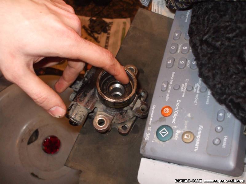

Снимаем стопорное кольцо с подшипника
Вал может выходить туго, его нужно выбивать. Может выйти вместе с подшипником. Придется их разъединять выбиванием.
все нужно промыть.

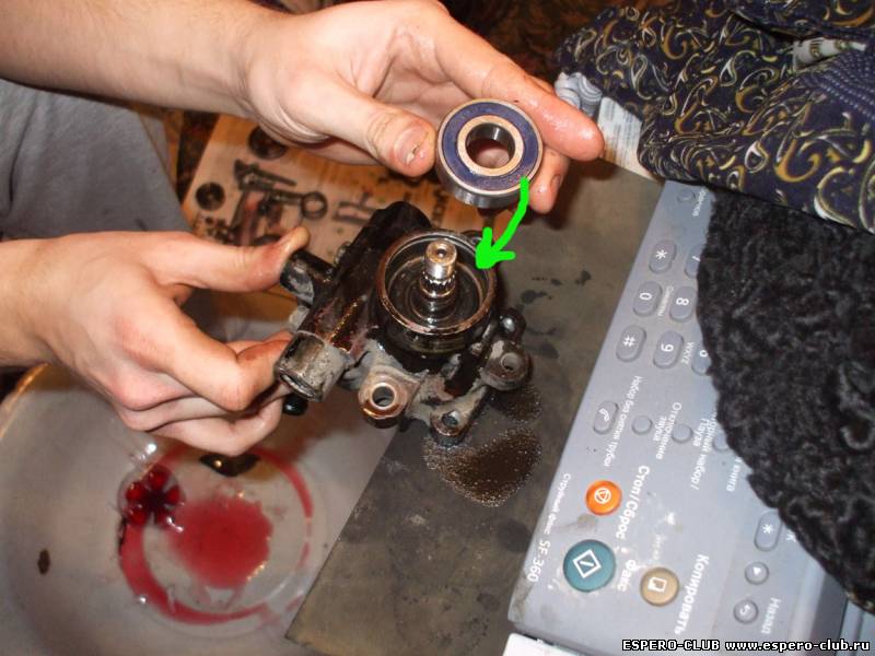

Берем новый подшипник, я купил его за 45 рублей и новый сальник (144 рубля 4 штуки biggrin жена перестраховалась, кому потребуется могу поделиться)
Собирал с применением декстрона3, сначала смазываем сальник и забиваем его в корпус головкой на 27,
потом забиваем подшипник, Я его смазал тоже маслом и применял старый подшипник и головку на 27.

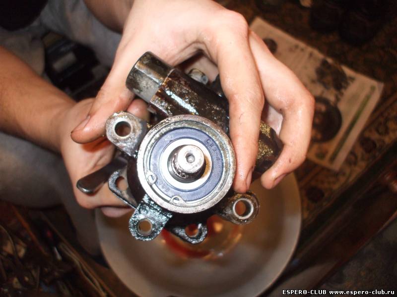

Ставим упорное (стопорное кольцо)
Ставим вал (придется постучать молотком, влазит туговато.)
Переворачаваем, ставим пружину.

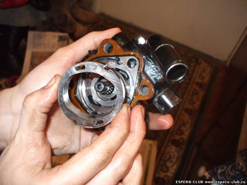

Ставим (большую шайбу с прорезями) Соблюдаем прорези и не потеряйте на ней резиновое кольцо. Кольцом к шкиву.
Ставим корпус насоса (опальная прорезь) соблюдаем прорези.

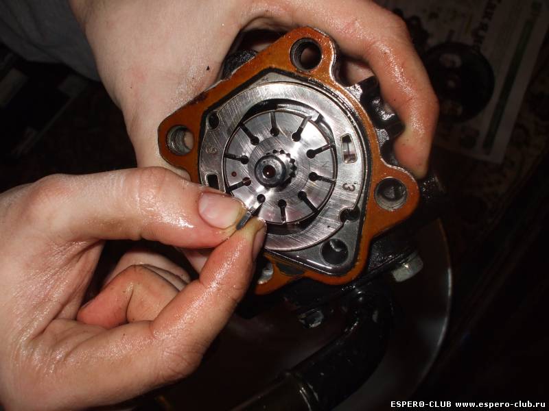

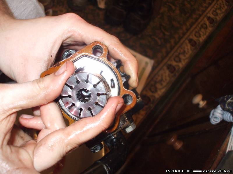

Ставим внутренний барабан насоса.
Вставляем лопатки. СТРОГО ЗАКРУГЛЕННОЙ СТОРОНОЙ НА РУЖУ!!!
можно сверху налить ещё маслица (декстрон3)
Обезжириваем прокладку корпуса и обезжириваем крышку.
Берем направляющие вставляем в крышку заднюю и попадаем в прорези. когда все совпадет крышка легко встанет на место.
Закручиваем и затягиваем 4 болта (как положено крест накрест)
В насос перед установкой рекомендуется залить масла и покрутить его руками. Во избежании сухого запуска.
Ставим его на штатное место закрепляем болтами. Одеваем шкив (Не перепутайте. Проверьте в одной плоскости с натяжным роликом стоит или нет!!!) затягиваем гайку шкива.
Содключаем патрубок и штуцер.
Одеваем приводной ремень. подливаем жидкость ГУРа.
Садимся в авто крутим до упора руль влево в право.
Заводим авто. Крутим руль влево в право и по 3-5 сек задерживая в крайнем положении. По 20 раз делаем. Проверяем уровень жидкости. Глушим авто. Проверяем на наличие подтеков. Доливаем жидкость.
Все.
Фото сборки :

продолжение фото
Прикрепления: 4425508.jpg (61.5 Kb) · 3902541.jpg (50.8 Kb) · 6316730.jpg (60.0 Kb) · 9299416.jpg (50.0 Kb) · 7924498.jpg (54.2 Kb)

ещё фото
Прикрепления: 5673139.jpg (50.6 Kb) · 0973754.jpg (51.5 Kb) · 2704321.jpg (50.9 Kb) · 6916350.jpg (48.6 Kb) · 7408105.jpg (58.1 Kb)
