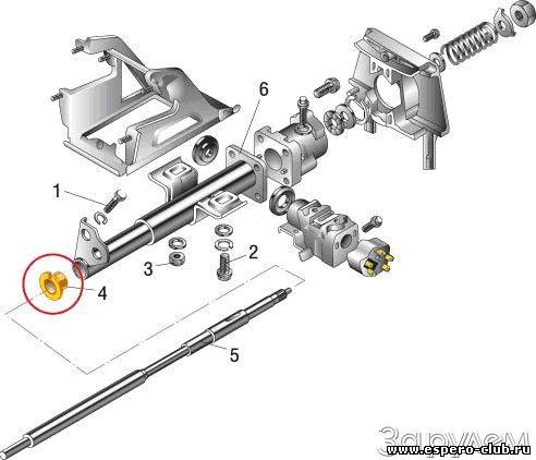

Как устранить характерный дефект "Нексии" - сползание пластиковой направляющей втулки на валу рулевого колеса?
Данная деталь технологическая и служит контрольной оправкой при сборке рулевой колонки. Ее назначение - центровка рулевого вала относительно кожуха колонки.
При сползании следует снова установить втулку на посадочное место. Если она не входит в кожух рулевой колонки, это свидетельствует о нарушении центровки рулевого вала, а значит, ее нужно восстановить.
Работу следует выполнять следующим образом: ослабить болт 1; открутить болт 2; открутить гайку 3; произвести центровку кожуха 6 относительно рулевого вала 5 перемещением вверх-вниз, вправо-влево; проверить правильность центровки пластиковой втулки 4; закрутить гайку 3 и болты 1, 2.
Прикрепления: 5815350.jpg (68.3 Kb)

ага, а теперь поясните мне с какой стороны смотреть?со стороны руля?
Лезеш под торпеду и смотриш на рулевую колонку в месте её выхода из стального кожуха (где-то посередке). Сама пластиковая втулка серого цвета с несколькими лепестками (тоесть не целиковая на подобии крепления дюпеля - только очень большого biggrin ).
По поводу центровки рулевой, быстрее соглашусь, только вот еще один аспект. Колоночка стала крутится бесшумно (раньше более шумная была, еще ло происшествия).
Операция смотрю не особо сложная, дойдут руки - займусь. Сенкс.

Sparrow, если откручено и не стопорено значит снимали руль ! я тоже не стал стопорить и закручивать до жопы т.к. не охота, потом, когда это будет нужно , опять так "напрягаться"... Опять же если снимали руль то наверняка снимали рулевую колонку, если ее снимали можешь посмотреть болт 2 на рисунке, родной заводской он с круглой головкой как клепка выглядит... обычно меняется на обычный болт
