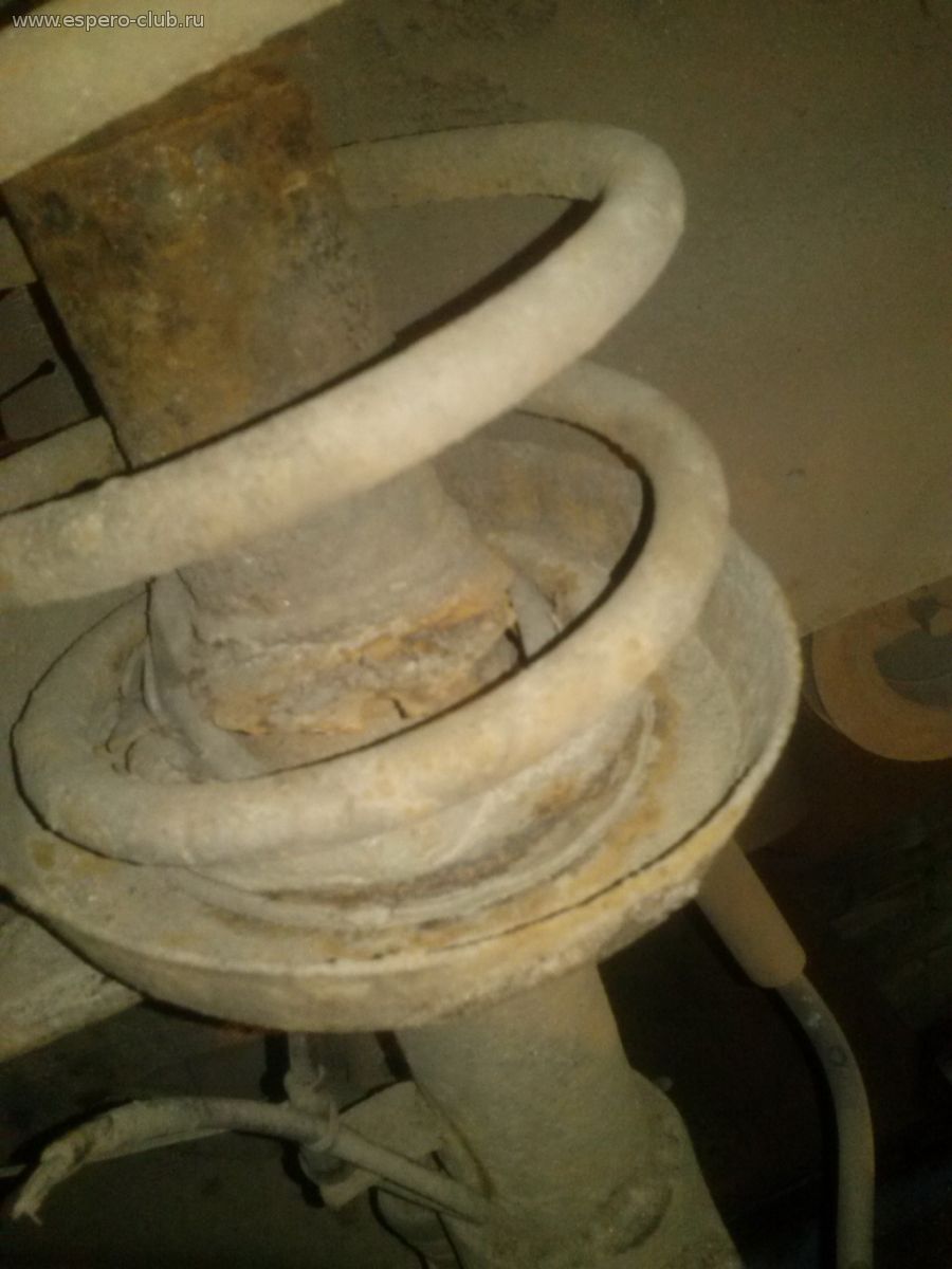

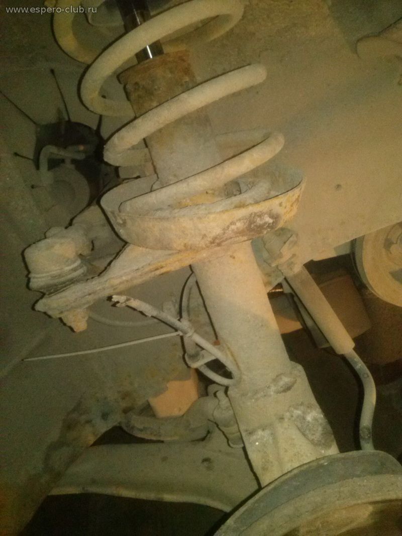

Снова всем привет)). Что же касается моей поломки, то здесь всё оказалось довольно просто: сгнила опорная чашка для пружины, которая приварена к стойке, её перекосило и чашка начала цеплять покрышку колеса. Теперь встал новый вопрос: не стрельнет ли аммортизатор, когда я буду переваривать чашку, ведь он всё-таки находится внутри стойки?

kostroma21Дата: Пятница, 02.Янв.2015, 12:59:21 | Сообщение # 10
Ты хочеш варить чашку не снимая стойку с кузова?
Купи вазовские стяжки пружин (стоят 130-180р) и сожми пружину...не сжав её ты чашку не поставиш на место.По мне так лучше разобрать стойку и отремонтировать спокойно...за одно и ревизию сделать.
Сообщение отредактировал kostroma21 - Пятница, 02.Янв.2015, 13:02:41
OxidДата: Пятница, 02.Янв.2015, 13:04:48 | Сообщение # 11
Сообщений: 33
Я стойку уже снял. Хочется ведь уже сделать нормально.

kpblcДата: Пятница, 02.Янв.2015, 17:08:38 | Сообщение # 13
Сообщений: 466
Моя догадка не подтвердилась( как говорится, век живи, век учись...с такой неисправностью не сталкивался. А стойку разбирай смело- внутри стоит амортизаторный патрон, зажимай стойку в тисках и откручивай газовым ключом гайку. Потом, когда собирать будешь, налей внутрь отработки ,чтобы летом тепло лучше отводилось.
Моя Forza на Drive2
OxidДата: Суббота, 03.Янв.2015, 15:22:09 | Сообщение # 14
Сообщений: 33
Кстати, спасибо за консультацию, до этого думал, что аммортизатор в стойке неразборный и его оттуда не достать)))
