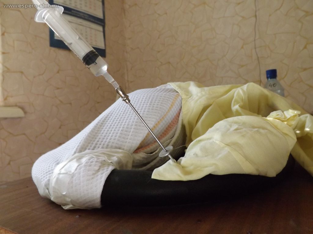

Так-же нам нужно будет пару 5 г. Медицинских шприцов и около 7 иголок к нему (иглы нужны потолще – типо игл для переливания или забора крови, через тонкую клей может не продавиться или не дай бог соскочит с шприца и обольет клеем руль). Я нашел ветеринарную иглу и промывал её после каждого вливания ацетоном, мне хватило 1 иглы.
Подготавливаем руль, все места, которые не будут подвергаться хирургическому вмешательству тщательно закрываем от попадания клея, и берем тряпочку для прижатия в местах проклеивания. Набираем в шприц клей, прокалываем руль под углом (так проще будет вводить клей) и загоняем клей в пустоту между резиной и ободом.
Загоняем в прокол по максимуму клея, желательно делать несколько проколов на расстоянии 4-5 см. друг от друга. У нас в руле есть два отверстия с тыльной стороны – метки для правильного положения рук на руле – они сделаны до металлического обода, и воздух прекрасно выходит из них. После каждой инъекции проворачиваем резину на ободе туда-сюда, чтобы клей проник по всей окружности внутреннего обода. И даем всему хорошенько подсохнуть – в руле цианокрилат застывает не так быстро, я оставлял на ночь.

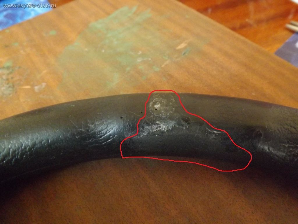

Меняйте иглу после каждой инъекции, или промывайте её хорошенько, я решил сделать всё одной – игла заклеилась, шприц соскочил с иглы и пролил клей на незащищенную часть руля (это только потом до меня дошло что нужно её промывать... sad )
Проблема 2.
Всегда используйте тряпочку под иглу, иначе, когда клей заполнит пустоту внутри – он протечет через прокол наружу и зальет вам резиновый обод – испортит его…
Вот фото косяка – очень обидно

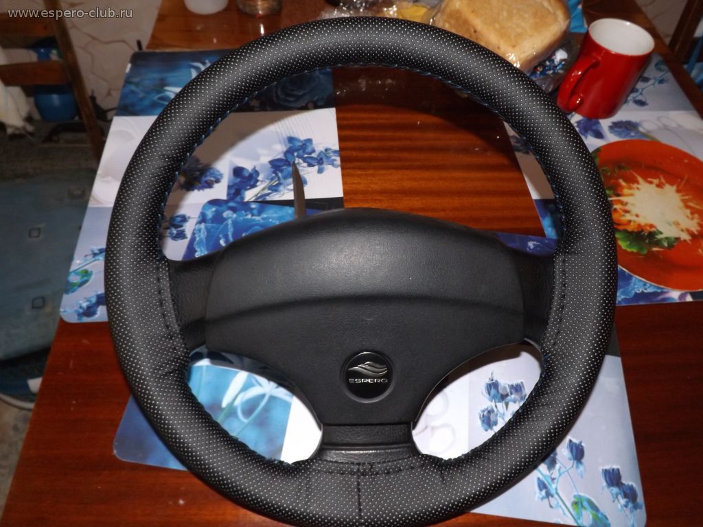

Ну и для тех кому интересно – я прикрыл косячки проклеивания вот так.
Оплетку можно заказать на Aliexpress за 180 рубликов или купить на авторынке за 400 cool
