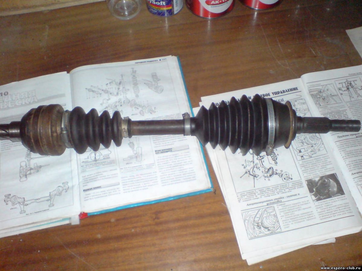

Вот мои гранаты...по виду похожи на нексиевские и стаканы подустали(колёса домиком /\ были)...пробежали у меня 80000км а сколько до меня не знаю...и ни разу не выскакивали. sad

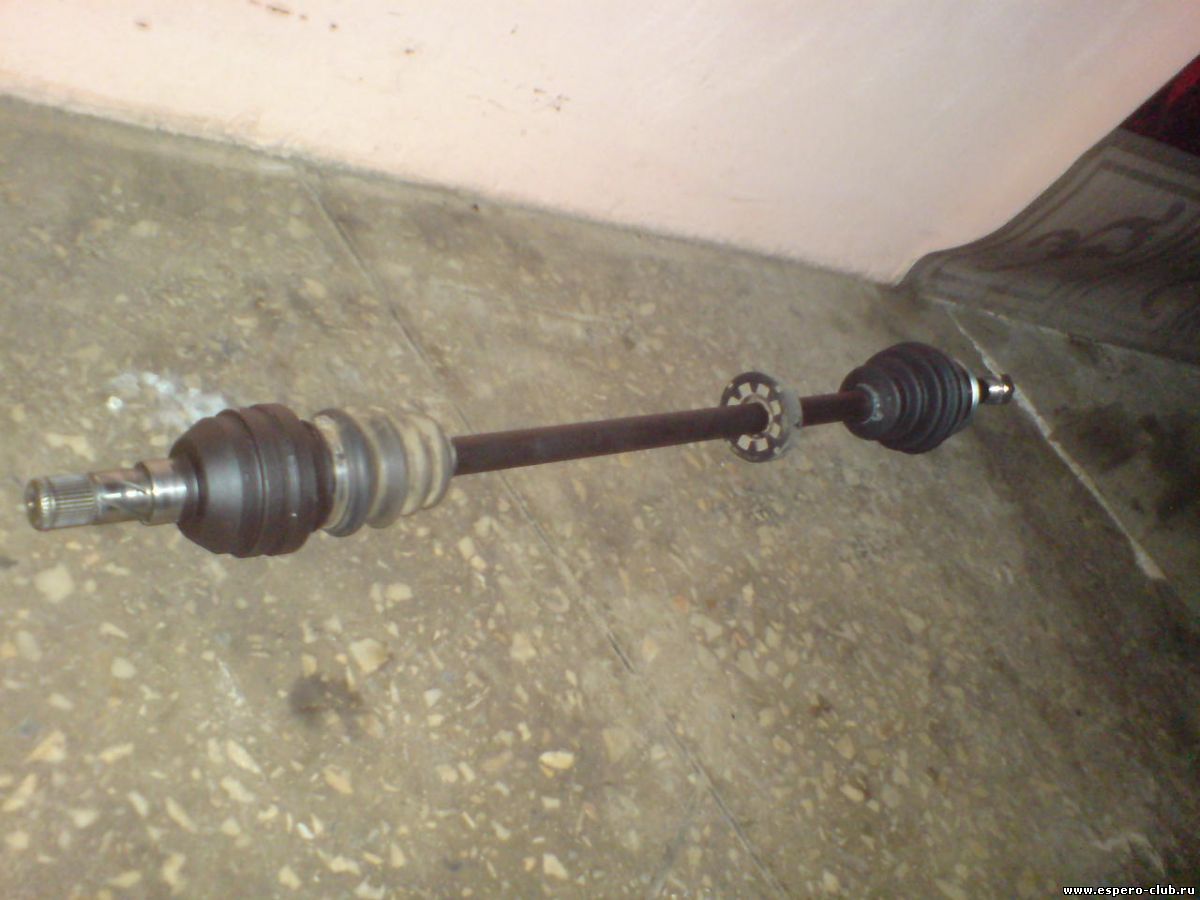

поменял пыльники с правой стороны - обе гранаты круглые, а начал менять с левой стороны и столкнулся с маленькой проблемкой
не могу выдернуть эту гадость, хотя в книге написано легким нажимом отвертки ---епта даж монтировка не помогла
Прикрепления: 4551863.jpg (74.1 Kb)
kostroma21Дата: Воскресенье, 04.Май.2014, 19:36:38 | Сообщение # 7
В принципе выскакивать должна от не сильного рывка.Между коробкой и гранатой вставляется мощная отвёртка или монтажка(лучше подлинней...рычаг побольше) и резким рывком выдёргивается на ружу,с упором на коробку.В коробке держится за счёт разжимного кольца круглого сечения.

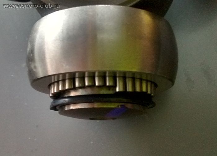

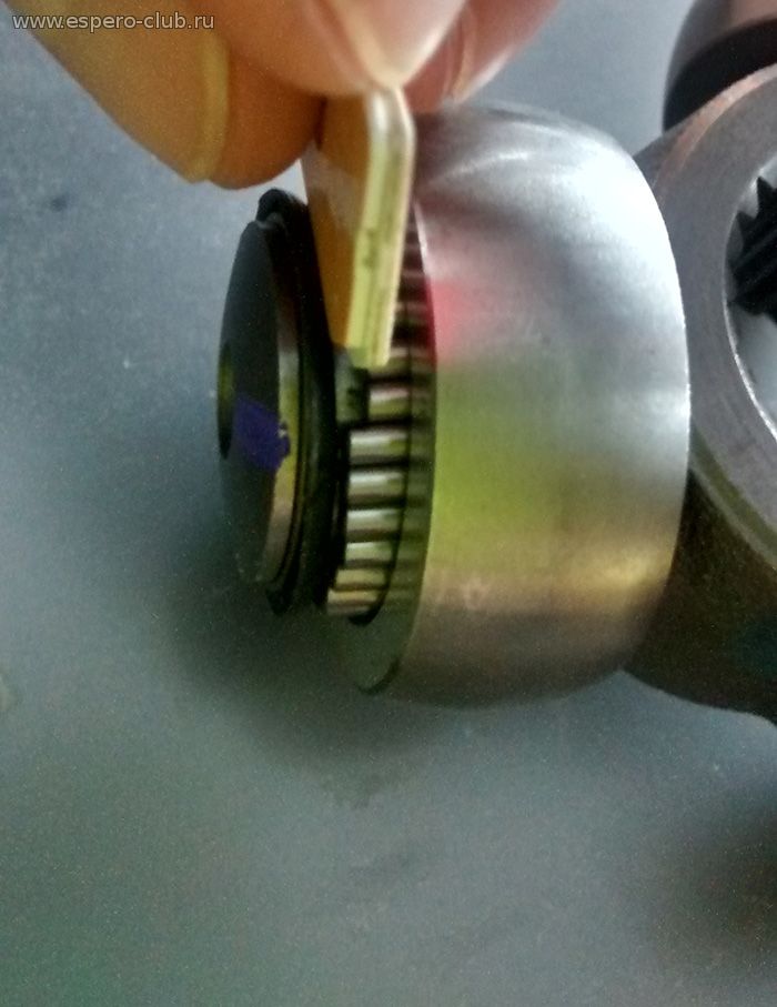

планирую менять внутренние шрусы, купил оригиналы. Заглянул сечйас в коробку со шрусом и меня смутило как выглядят подшипники на лучах трипоида. Ролики-иголки имеют большой ход вдоль продольной оси, примерно 1,5 мм и блокируются с торца хлипенькой на вид жестяной шайбочкой (см фотки ниже).
Сижу и думаю - а это ваще нормально? Не повылазят, чуть перекосившись? А то у меня предыдущая пара шрусов в прошлом году развалилась в труху. Когда их вскрыли - высыпали из них ворох половинок этих иголок - их просто сжевало все нафиг. Поискал фотографии трипоидных шрусов в интернетах - такого зазора вроде не видно, что не показатель конечно же - я чтобы свой увидеть тонким предметом сдвинул часть роликов в одну сторону, а часть в противоположную. Может просто никто такими подробностями не морочится smile
Кто нибудь помнит как выглядят свои шрусы - было там такое у вас или нет?
Прикрепления: 9414117.jpg (97.3 Kb) · 6121540.jpg (176.7 Kb)
ptwДата: Суббота, 23.Авг.2014, 00:59:04 | Сообщение # 12
правильно он выглядит,я когда ставил сразу ролики смазкой замазал чтоб не вылетели ,ты думаешь в оригинал туфту будут класть

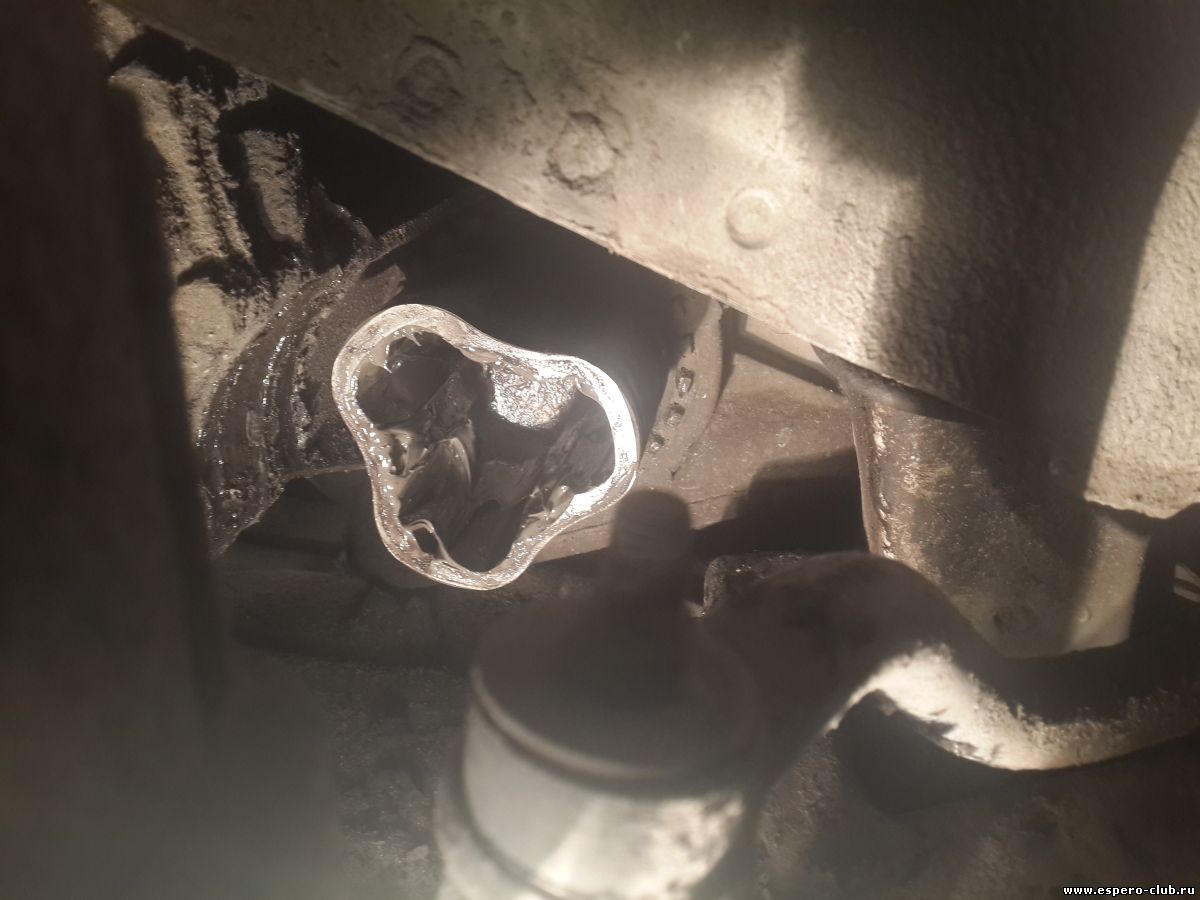

от эсперо только шруз в сборе ... у меня выскочил из коробки левый привод, повредив крайнюю часть шлицов до прорези под стопорное кольцо, не могу теперь вставить привод, гранату менял 4-и месяца назад FEBEST, метал сырец по сравнению с родной, есть родной корпус гранаты , но от новой сам трипоид в родной корпус не входит, обоймы игольчатого подшипника шире... помогите кто знает где купить отдельно трипоид с игольчатым подшипником, может есть какие то аналоги!!!
