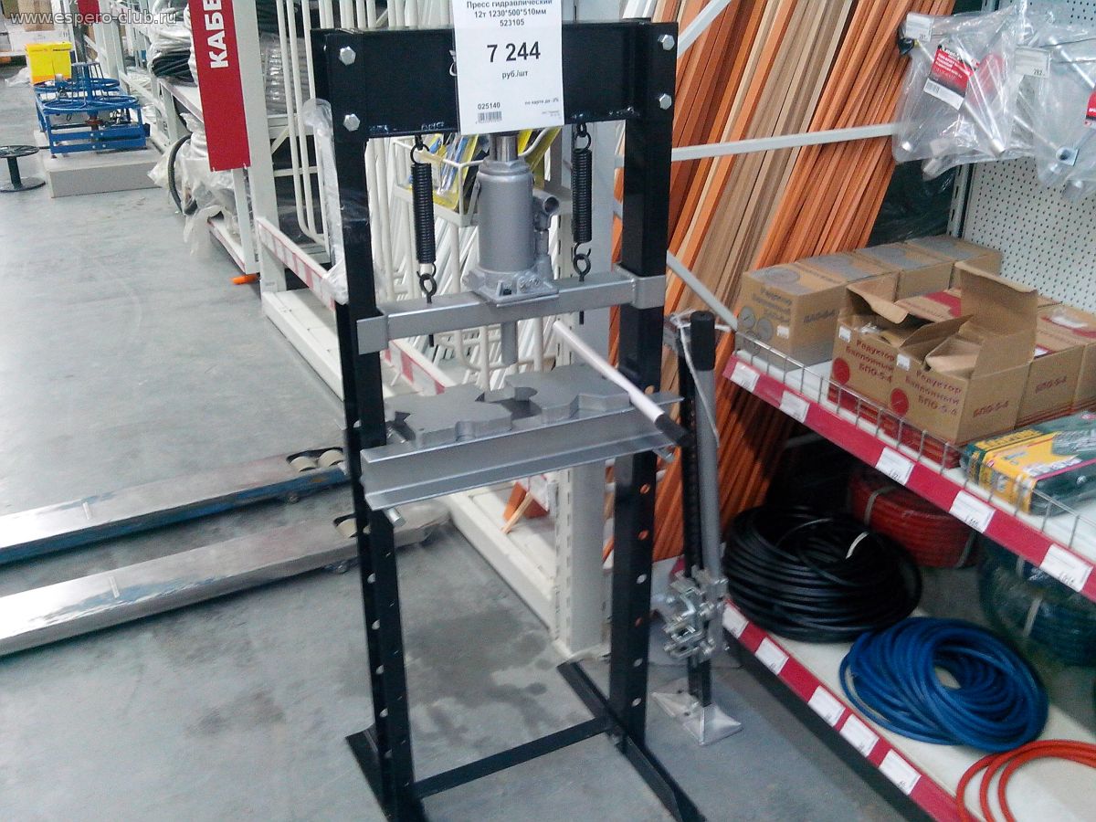

всем здрасти!не хочу новую тему создавать.скиньте чертежи съемника сайлентблоков

Тиски, кувалда - какие тут чертежи!

kostroma21Дата: Четверг, 21.Май.2015, 08:05:04 | Сообщение # 10
с чертежами проблема...фота подойдёт? smile
Прикрепления: 1090120.jpg (156.8 Kb)
Сообщение отредактировал kostroma21 - Четверг, 21.Май.2015, 08:05:38
дрюня164Дата: Четверг, 21.Май.2015, 17:39:37 | Сообщение # 11
Сообщений: 7
за фото огромное спасибо))) сегодня с знакомым токарем заколхозили съемник на задний сайлентблок.как поменяю так скину чертеж(если все норм будет)
