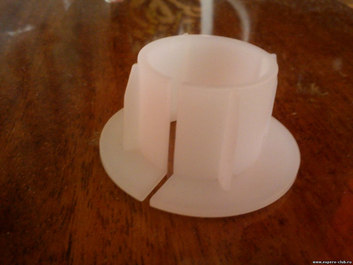

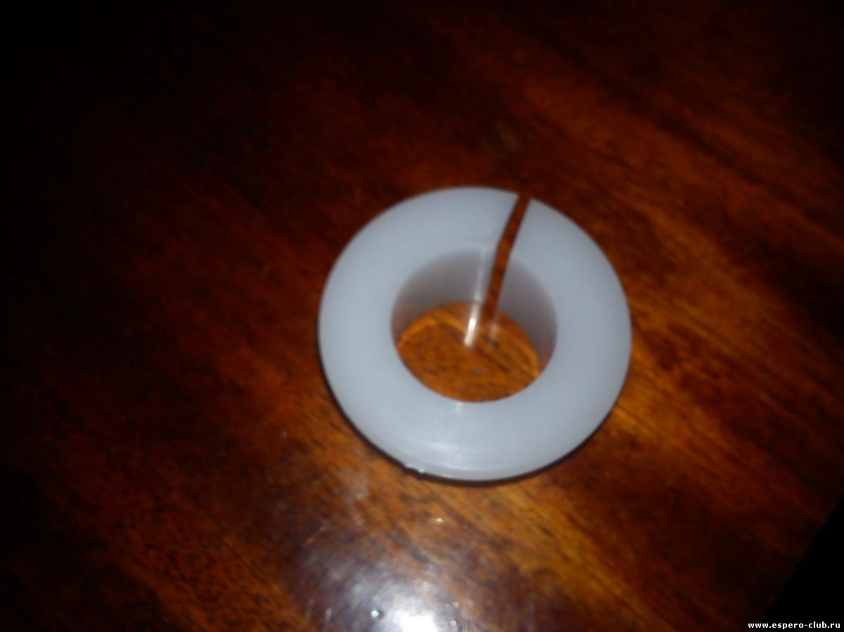

TemnyiДата: Понедельник, 14.Апр.2014, 12:34:32 | Сообщение # 6
Сообщений: 484
а где такая втулочка у нас стоит в рулевой рейке?
Прикрепления: 8410875.jpg (56.8 Kb) · 2252241.jpg (45.7 Kb)
евген93Дата: Вторник, 15.Апр.2014, 16:04:40 | Сообщение # 7
Сообщений: 390
Temnyi, если не ошибаюсь то это колечко в салоне стоит,внизу,на валу релевом.и если она выскакивает начинается стук
TemnyiДата: Вторник, 15.Апр.2014, 16:55:17 | Сообщение # 8
Сообщений: 484
евген93, а какую втулку разбивает, что потом стучит?
