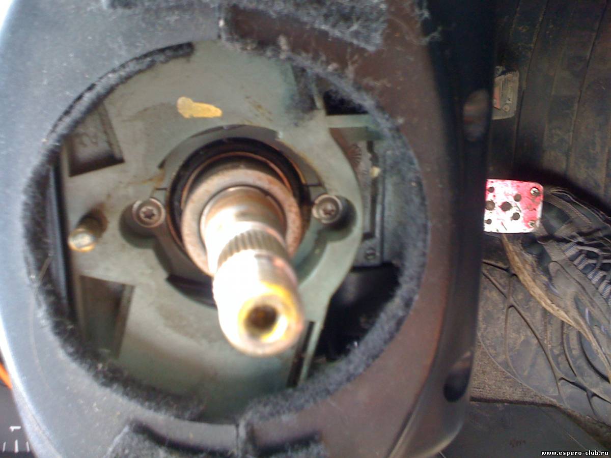

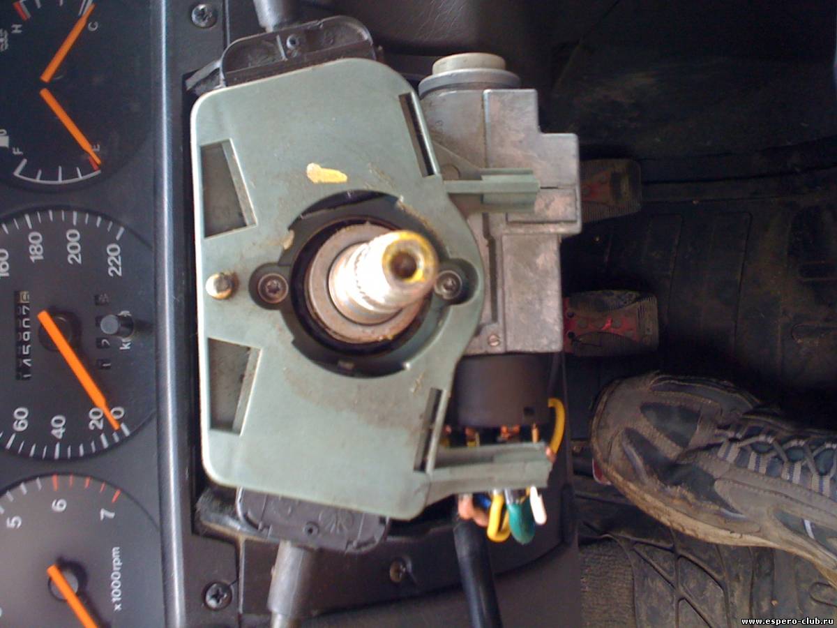

Итак, не дожлавшись ответов в теме про рулевую колонку (далее рк), я решил работать "вслепую" и составить сей мануал. Напомню, у меня был сломан фиксатор положения руля и баранка ходила вверх/вниз аки говно в проруби biggrin . Купив на разборе нормальную рк, я приступил у делу: для начала снимаем - клемму с АКБ и руль. Съёмник? Не, не слышал))). Упираемся коленями в руль и через проставку ударяем по рулевому валу молотком. Сошёл весьмя охотно, с первого удара).

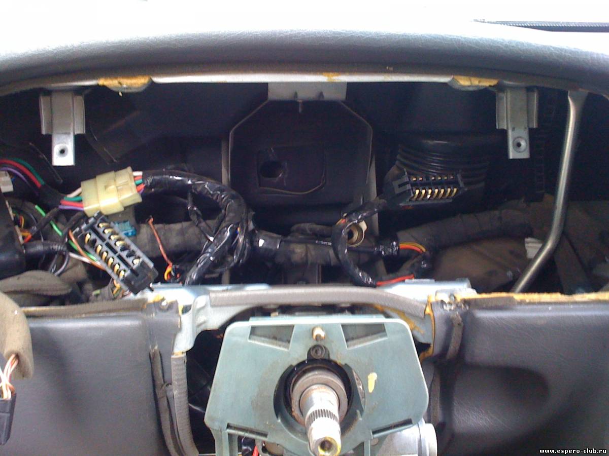

Нашему взору открывается такая картина
Пластмассовый кожух долой и вот
Далее избавляемся от приборной панели

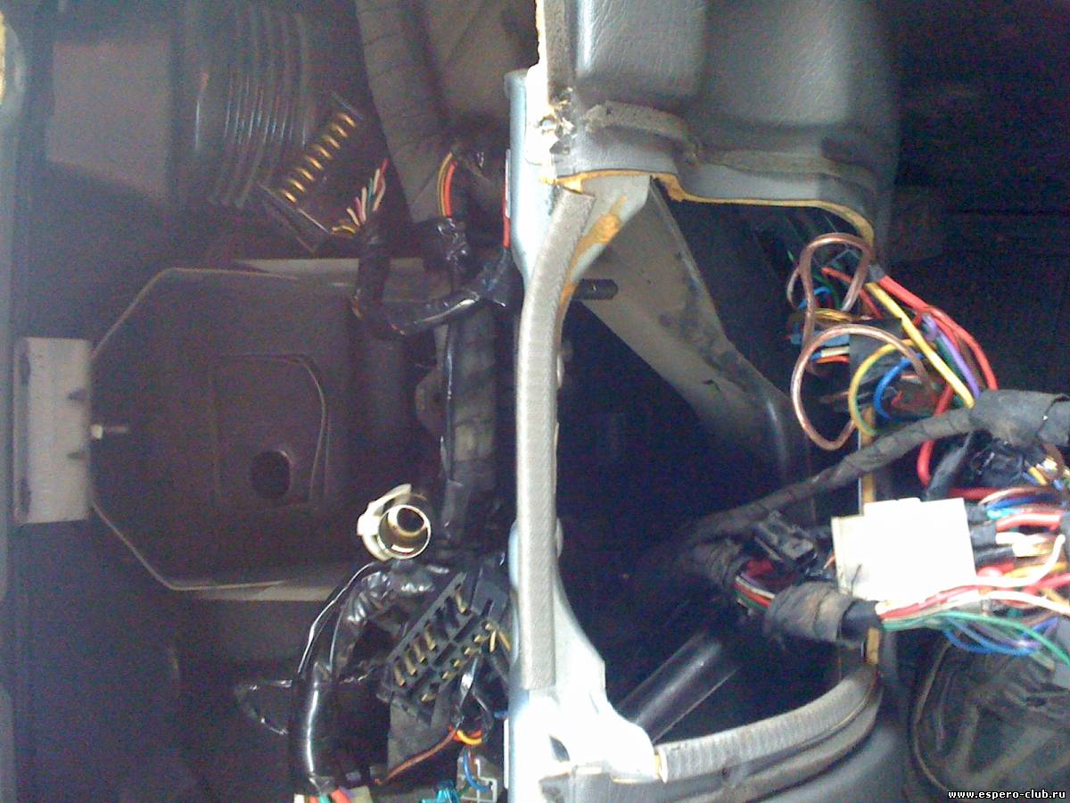

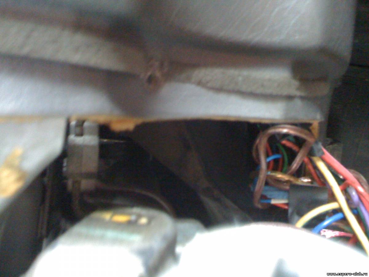

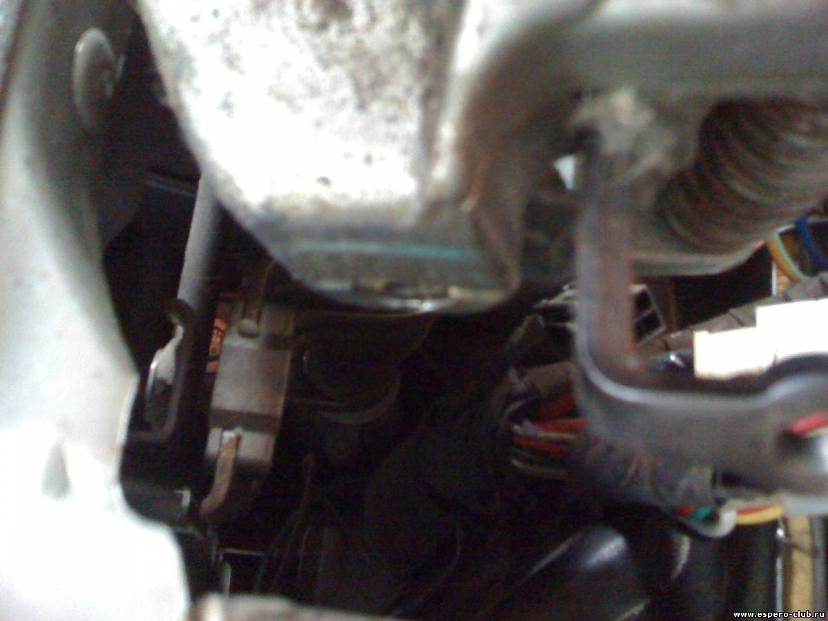

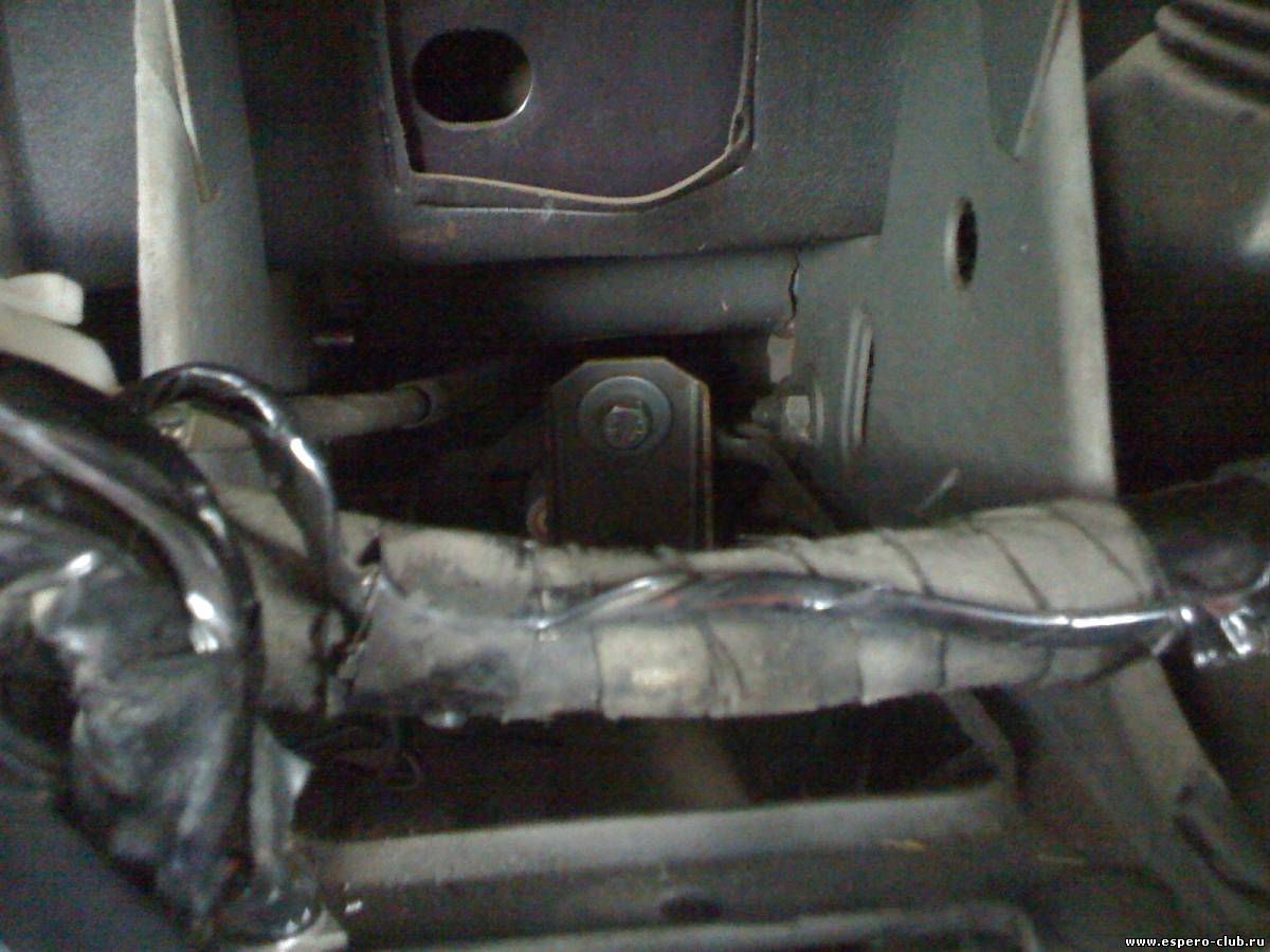

А вот и три точки крепления самой рк: две вверху ПОД панелью приборов и одна прямо по курсу, в глубине панели

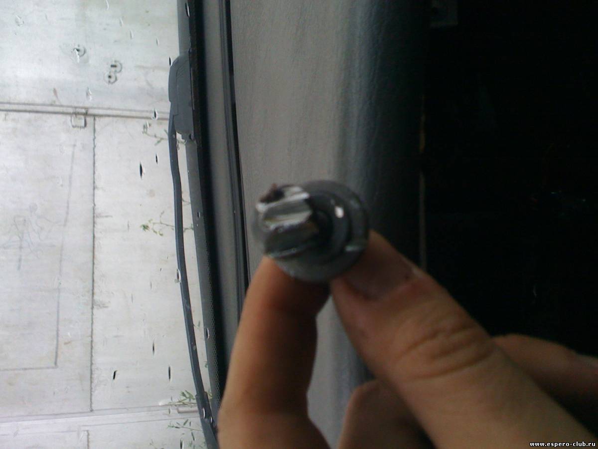

И тут меня ожидал неприятный сюрприз: один болт крепления оказался срывным, то есть сферический, как жопа biggrin . Но я не расстерялся, благо под рукой была маленькая болгарка, сделав пропил на шляпке этого мерзавца и уперев в него отвёртку, легкими постукиваниями молотка я таки откружил его
Затем кружим остальные болты и не забываем про стяжной болт фиксатора рулевого вала, который благополучно покоится в ногах над педальным узлом. Готовченко))) вынимаем рк

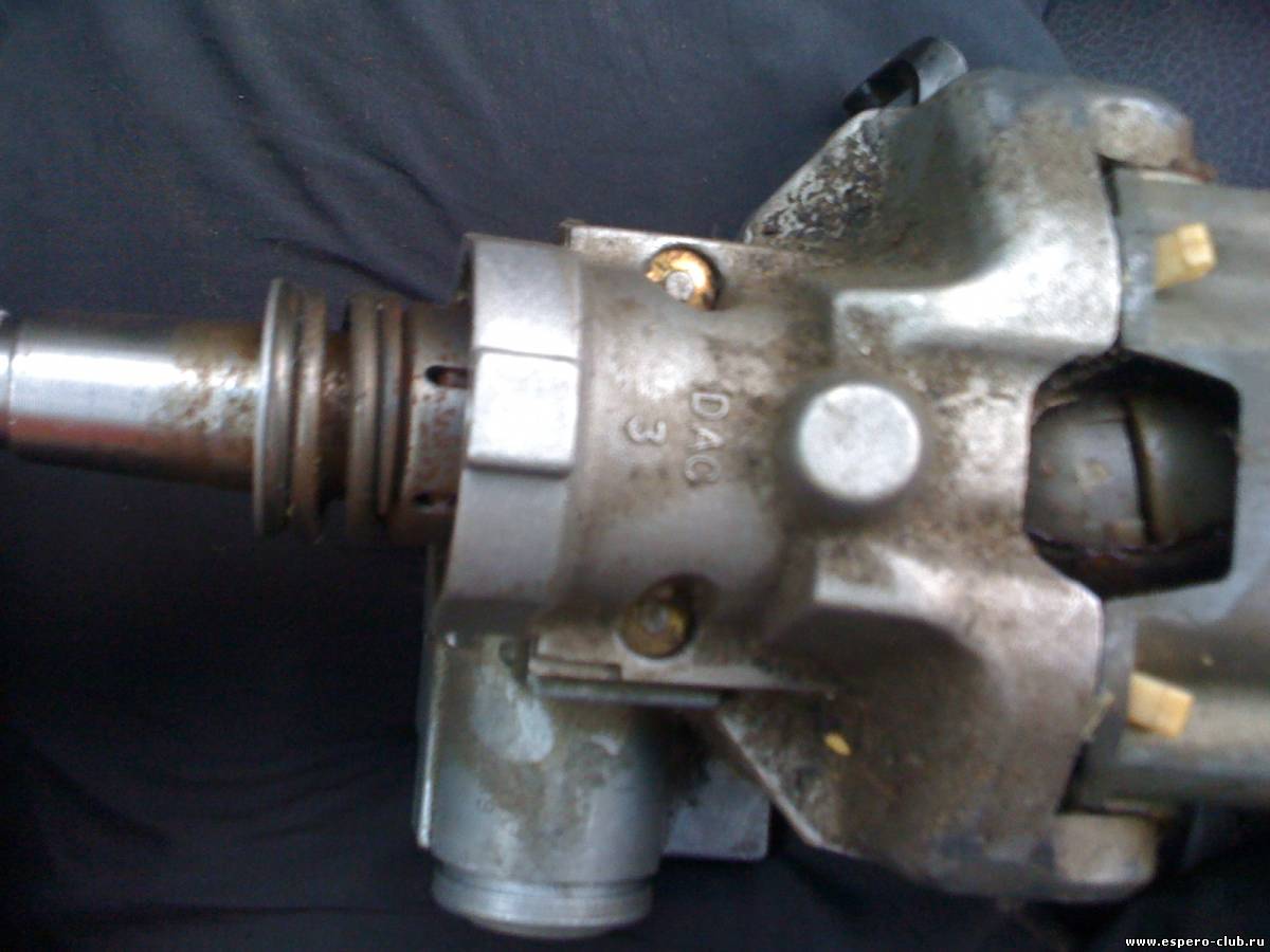

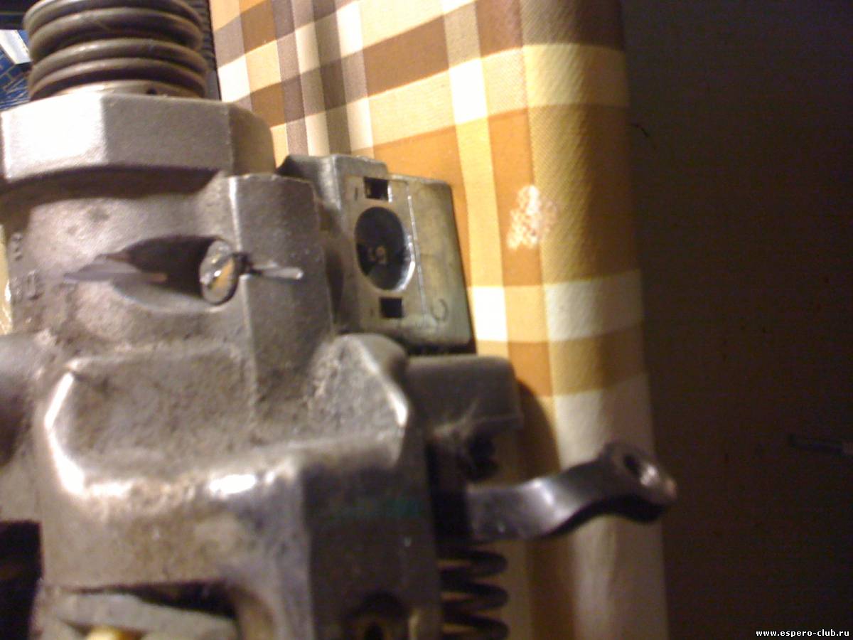

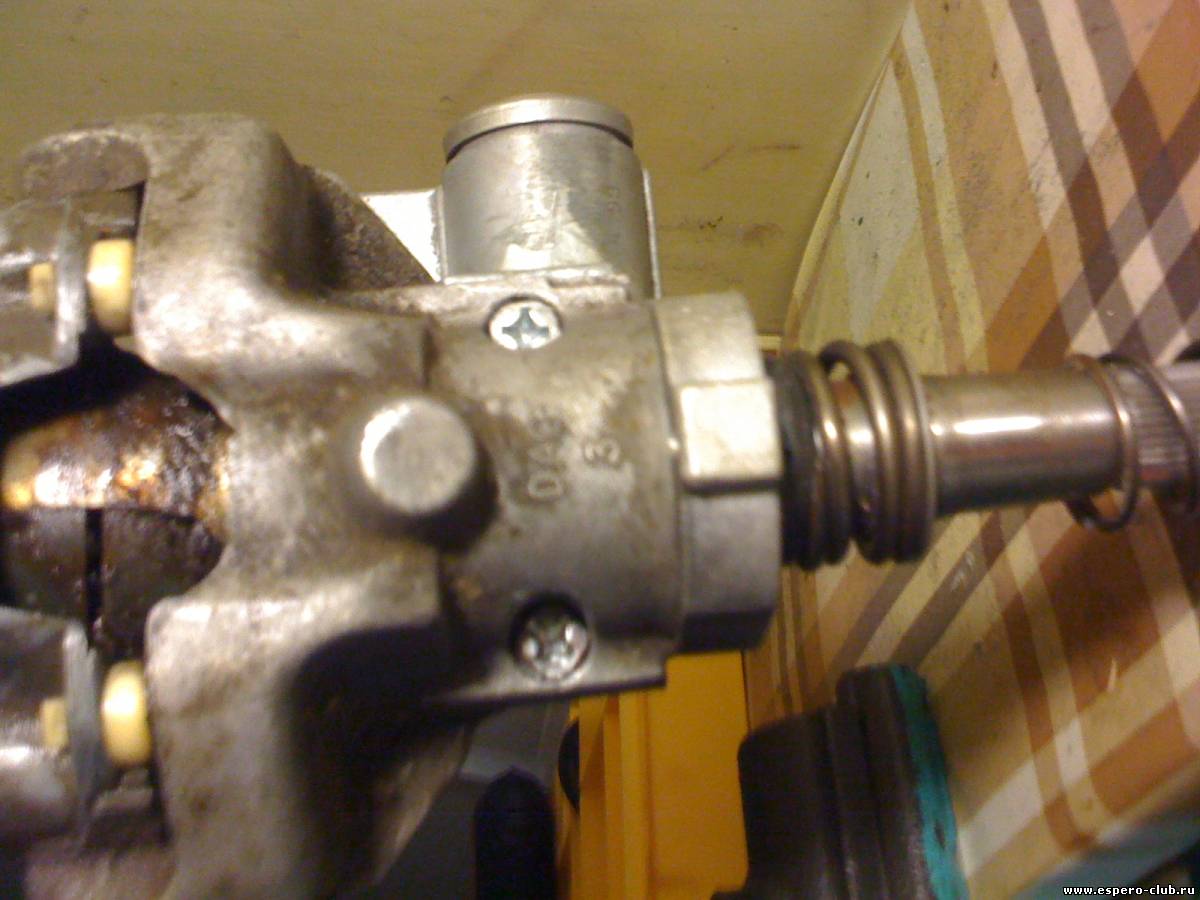

Далее нужно снять замок зажигания, а болты то там снова срывные, будь они неладны. Болгарка за дело smile делаем пропилы и по той же технологии выкручиваем этот гемор
Разумеется обратно эту порнография ставить я не собирался. В моём распоряжении были винты под + отвёртку, но с большой шляпкой. Не лезет. Нехитрые манипуляции с болгаркой и готово
Собираем всё хозяйство в обратной последовательности, не забываем заложить смазку в подшипник в самой рк, который находится под площадкой подрулевых переключателей. У меня он оказался совершенно сухой. Спасибо за внимание smile
