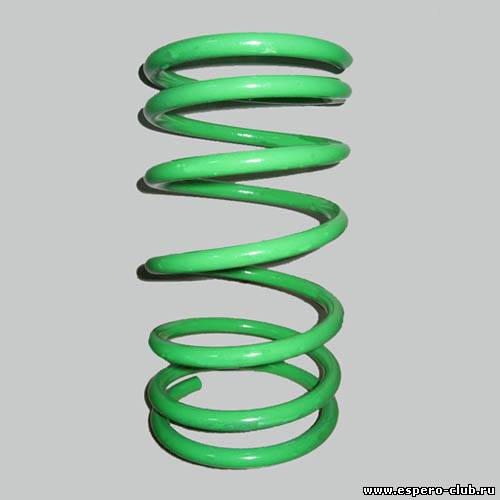

пружины от руссмобилей по моему не подходят,я менял как то на опеле (опель и эсперо одно и тоже на будущее) так вот пружины разные у опеля они сужаются толи на верху толи в низу точно не помню,а нашемарок они что в низу что на верху одинаковые в диаметре.вот два фото эсперо черная зеленая от десятки
Прикрепления: 5695159.jpg (126.9 Kb) · 3651101.jpg (41.2 Kb)
