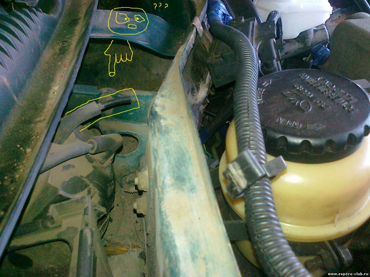

Не хочу плодить темы "вопрос-ответ" спрошу здесь: трубка на фото от куда вакуумом питается??? Посмотрите пожалуйста у себя

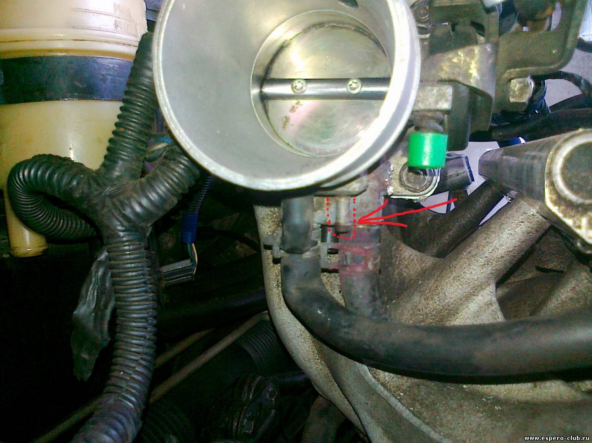

GENOZIDДата: Воскресенье, 20.Янв.2013, 17:30:56 | Сообщение # 6
Сообщений: 516
Подозрение на вот это место

MaKcuMДата: Понедельник, 21.Янв.2013, 10:58:19 | Сообщение # 7
Цитата (GENOZID)
Не хочу плодить темы "вопрос-ответ" спрошу здесь: трубка на фото от куда вакуумом питается??? Посмотрите пожалуйста у себя.
http://espero-club.ru/forum/2-2472-1
GENOZIDДата: Понедельник, 21.Янв.2013, 17:35:04 | Сообщение # 8
Сообщений: 516
MaKcuM, большое спасибо. А возле той трубки, на которую я думал, английским по дюралевому написано EGR)))

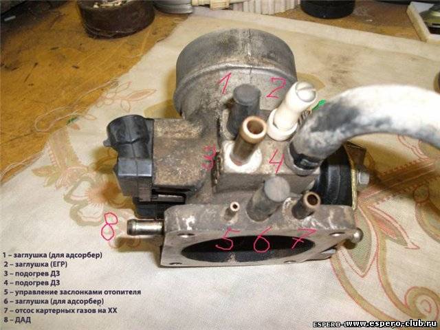

kostroma21Дата: Понедельник, 21.Янв.2013, 19:58:06 | Сообщение # 9
GENOZID, Вот смотри.
Прикрепления: 6782848.jpg (67.5 Kb)
GENOZIDДата: Понедельник, 21.Янв.2013, 20:23:02 | Сообщение # 10
Сообщений: 516
Так вот он искомый шток чтоли??? Номер 5 получается на вышеизложенной картинке!!!

kostroma21Дата: Понедельник, 21.Янв.2013, 20:25:44 | Сообщение # 11
Цитата (GENOZID)
чё я там наподключал, следуя интуиции
Интуиция штука хорошая...но когда есть картинка лучше по ней biggrin
