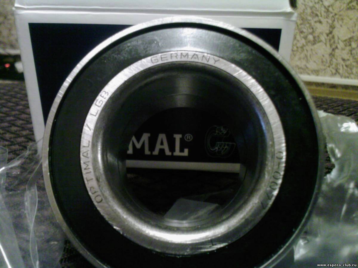

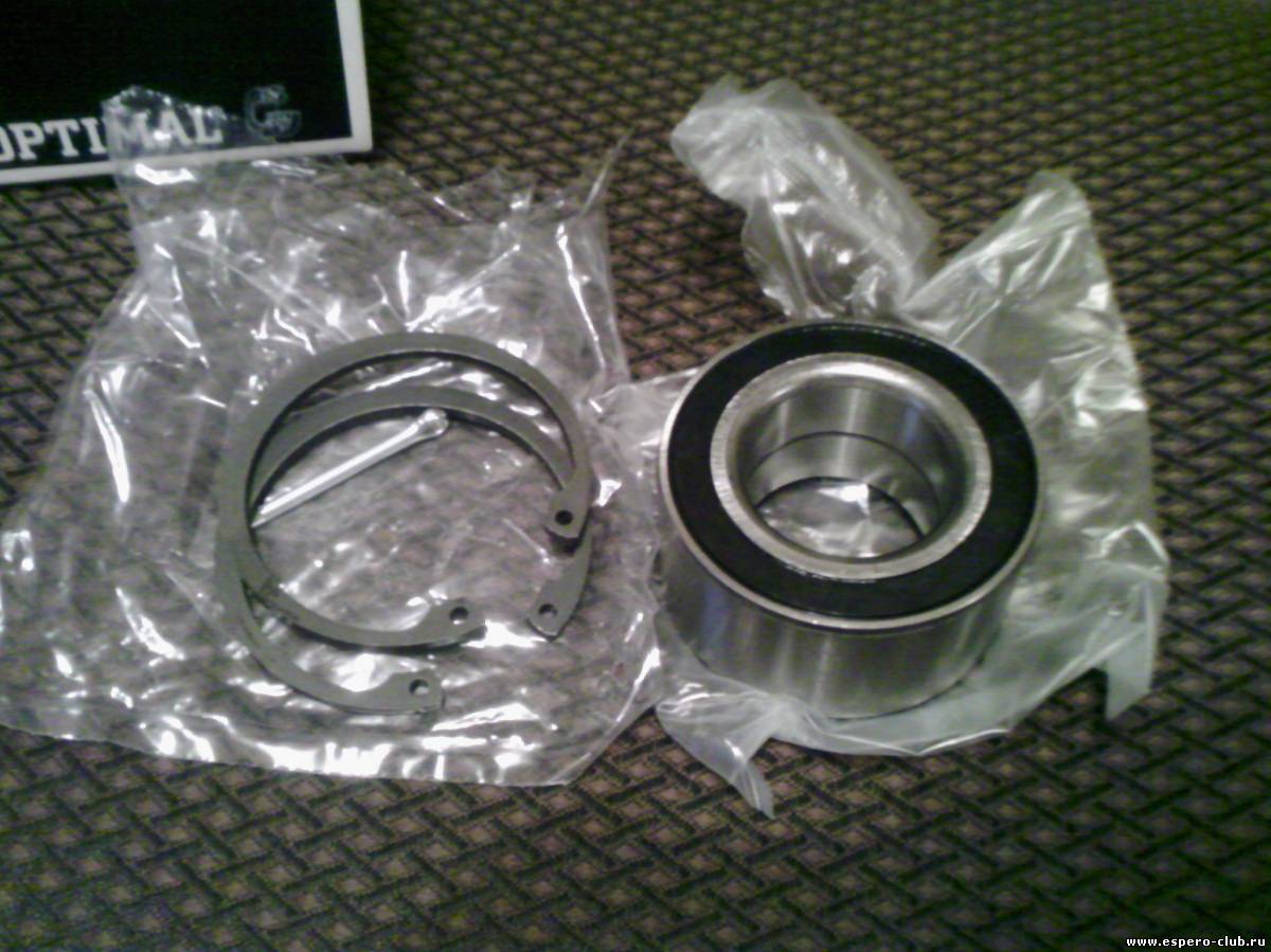

а такой фирмы?

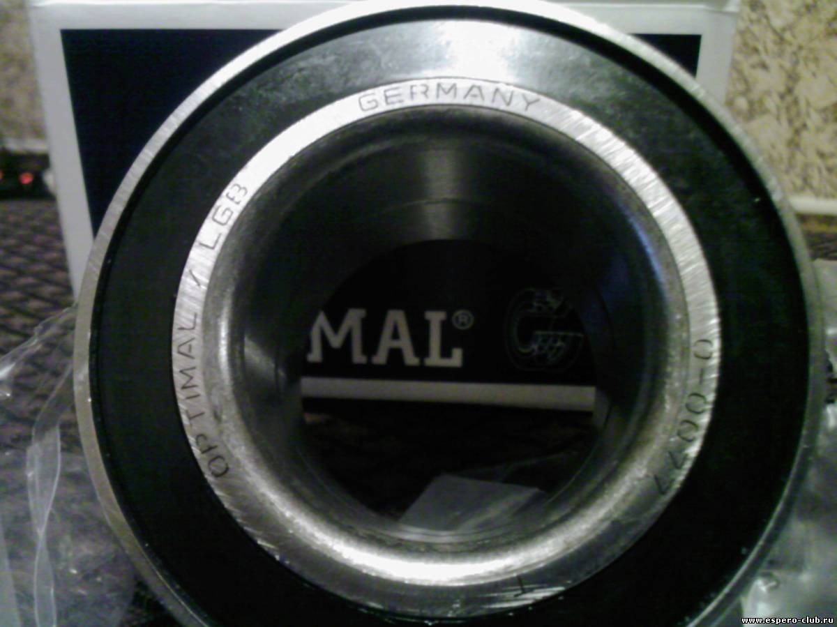

xananoff2012Дата: Пятница, 21.Окт.2011, 18:05:20 | Сообщение # 33
Сообщений: 282
Прикрепления: 0291790.jpg (102.2 Kb)
Max_EQДата: Пятница, 21.Окт.2011, 18:26:53 | Сообщение # 34
Сообщений: 2889
Вроде, не очень оно...
Вот тут написано, кто есть кто:
http://www.podshipnik.ru/auto/element_150.html
P.S.
Я не против оптимала, просто не раз встречал - то то у них г..., то другое. Поставьте SNR и будет счастье - они у нас без смазки(вообще) два года в шпинделе станка пахали...пока сепаратор не развалился.
andrey56Дата: Пятница, 21.Окт.2011, 18:34:39 | Сообщение # 35
Сообщений: 501
я на таком 2-й год катаюсь, около 20 тыс.км полёт нормальный
