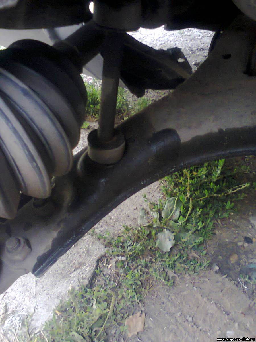

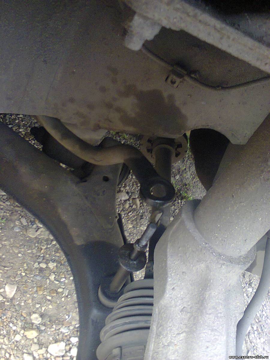

Откручиваем переднее колесо и видим там такую картину:

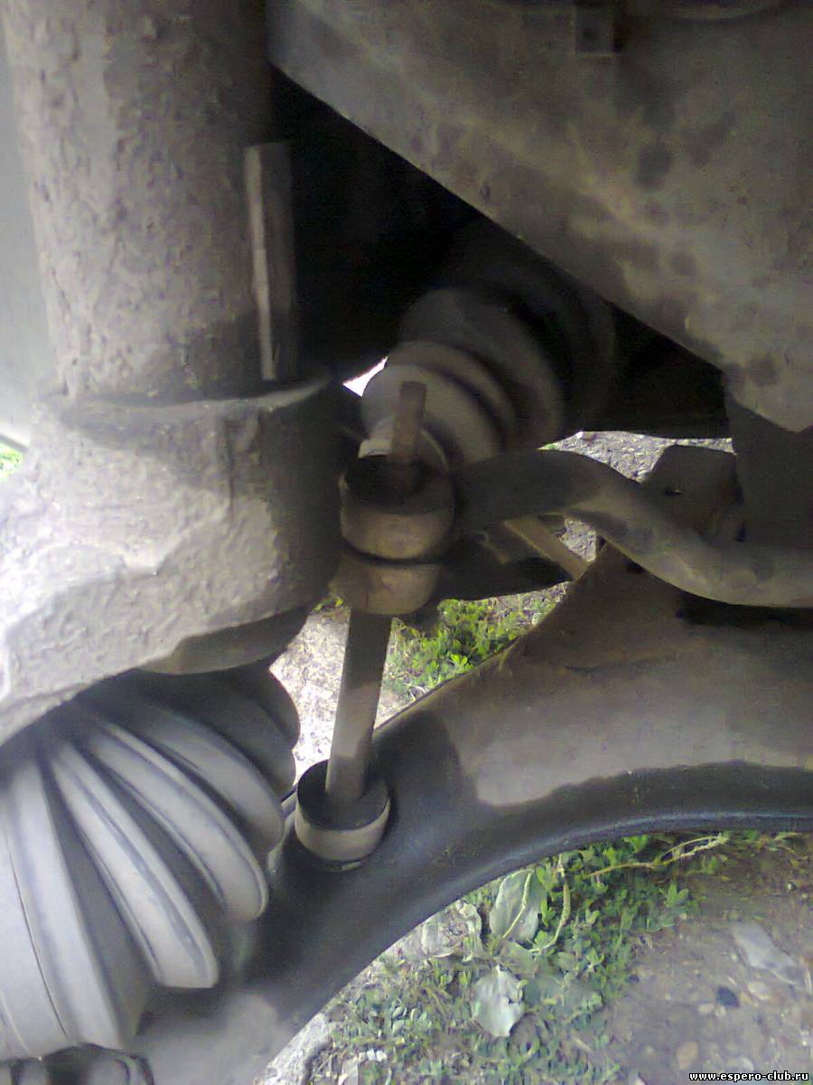

Или такую (как у мну справа ))) )
накидываем на верхнею гайку ключ на 12 и головкой на 12 крутим с низу болт предворительно забрызгав все это WD-40

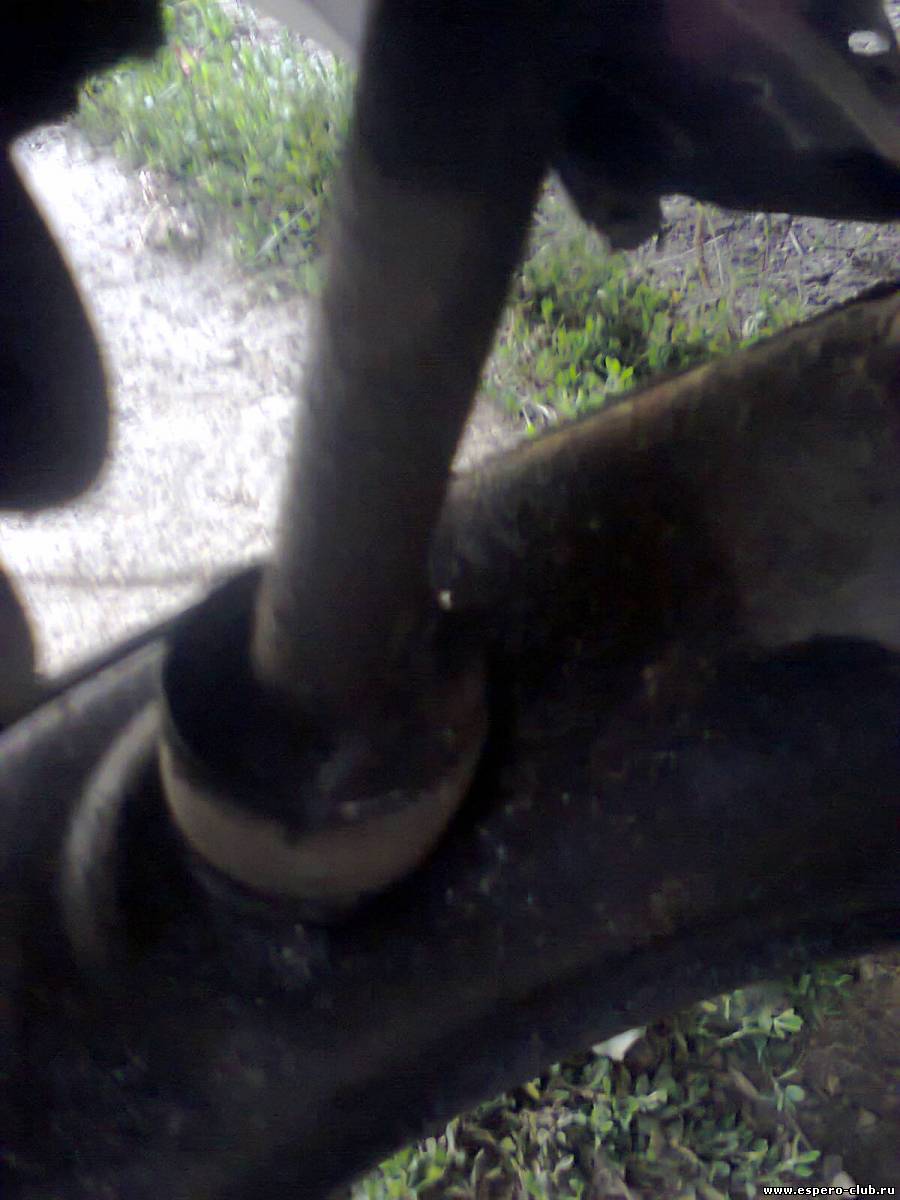

как тока открутили дальше надо выбить стойку из рычага мижно попробывать сломать бол мне это правдо удалося тока в
если не выходит его выбить или сдломать можно поступить так: надпилываем шайбу нажовка и выламываем ее от туда а ризинку выбиваем она легко скользит под ударами молотка по стойки набрызганной WD-40 также моно срезать болт болгаркой или высверлить дрелью (кто на шо горозд и смотря шо имеется под рукой)
потом все это собираем в обратной последовательности легче всего воспользоватся домкратом чтобы закрутить стойку
закручиваем гайку на 12 и звук когбудто отвалился глушитель пропадает. ))))
