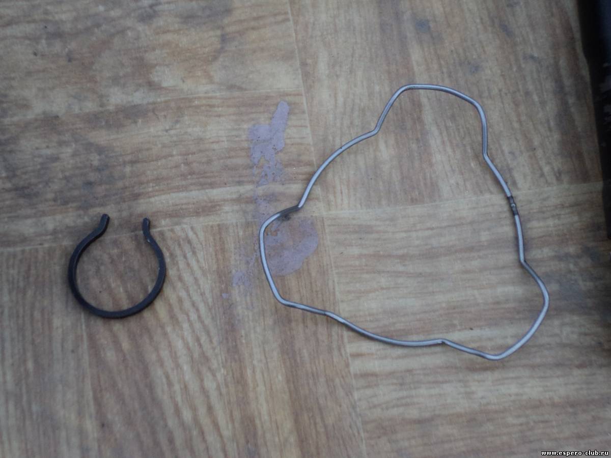

Ребята.если у кого есть фото этого фиксатора-кинте.а то я чего то тоже запутался. у меня на трипоиде стопор стоял,а где он ещё должен быть???? выдёргивал из коробки привод с усилием!

prapor66Дата: Вторник, 24.Июл.2012, 07:00:11 | Сообщение # 23
Сообщений: 44
Это два стопорных кольца которые стоят внутри гранаты
Добавлено (24.Июл.2012, 07:00:11)
Левое держит трёхлучевик на валу, а правое держит трипоид с валом в сборе внутри гранаты
Прикрепления: 9100623.jpg (88.9 Kb)
http://forum-lines.ru/rez/ab223064.gif[/img][/url]
http://nomer.avtobeginner.ru/rus2/M519MT96.png[/img][/url]
olesih2Дата: Среда, 25.Июл.2012, 22:42:36 | Сообщение # 24
Сообщений: 26
Ребята,спасибо за фото! ну получается,что у меня всё на месте и всё же виновата геометрия кузова, тут нашёл размеры будем исправлять!
